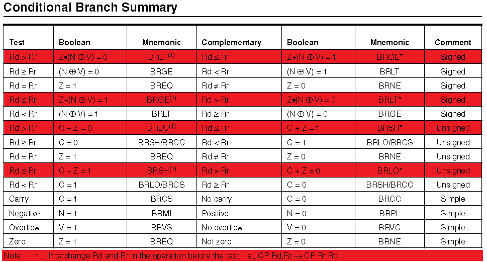

von Genau (Gast)
Soweit ich mich erinnere hat so ein AVR sowieso seltsame
Verzweigungsbefehle. Man muss die Beschreibung eines bedingten Sprunges
genauestens durchlesen, denn er kann bisweilen auf Bedingungen reagieren
die nicht so offensichtlich sind. Ich habe den Sprung damals einfach aus
einem Netz-Beispiel übernommen, genau verstanden habe ich es aber nicht
- war auch mies beschrieben.
von (prx) A. K. (prx)
Es gibt eine Branchenkonvention, an die sich aber nicht alle halten:
  lower/higher = unsigned,
  less/greater = signed.
von Curby23523 N. (Gast)
picfan schrieb:
> A. schrieb:
>> Warum tut man sich das heutzutage noch an? Also ein ganzes Programm in
>> Assembler schreiben. Auch den Atmega8 kann man LOCKER in C schreiben.
> Ja, im nachhinein gesehen wär's einfacher gewesen, habe aber einen
> fertigen, alten Assembler-code hervorgeholt, in der Hoffnung, diesen mit
> ein paar klicks an meine Bedürfnisse anzupassen......
Wenn du weißt, was in diesem Assembler Code genau passiert, dann wäre es
bestimmt leicht diesen schnell in C zu programmieren. Weniger Zeilen,
lesbarer und in Zukunft schnell portierbar.
von Peter D. (peda)
Das SREG hat 8 Bits und daher gibt es 16 bedingte Sprungbefehle.
Wenn Dir die Namen zu kompliziert sind, kannst Du im Sprungbefehl auch
die Bitnummer (0..7) hinschreiben.
BRBC 0, Ziel
BRBS 7, Ziel
Beachten muß man natürlich, daß nur bestimmte Befehle Bits setzen.
Z.B. überlebt das C den INC-Befehl und das H den ADIW-Befehl.
In der Praxis kann es daher passieren, daß der Sprung einige Befehle
später erfolgt.

von c-hater (Gast)
A. K. schrieb:
OK, du warst der einzige, der ohne die Hass-Reflexe der Nixwisser
einfach nur die eigene Unkenntnis eingestanden hat. Also kriegst du auch
eine sinnvolle Antwort. Es geht um das Problem, was ich im Anhang rot
hervorgehoben habe.
De facto gibt es die Hälfte der markierten Instruktionen nicht. Wie
schon gesagt: das trifft auch noch auf viele weitere Instruktionen zu,
aber hier, im Falle der conditionals ist es wirklich beschämend und
unwürdig, denn hier kann nicht durch reine Assemblermagie am Ende doch
das erwartete Ergebnis rauskommen, sondern man muss in der
vorhergehenden Operation die Operanden tauschen.
Das allein ist schon höchst fragwürdig, wäre aber vielleicht (je nach
Leidensfähigkeit des Programmierers) für cp/cpc noch irgendwie
akzeptabel (für cpi schon nicht mehr, denn da kann man die Operanden
nicht einfach tauschen).
Es ist aber vollkommen inakzeptabel für subi/sbci/sub/sbc, denn für die
immediate-Varianten geht wiederum der Trick mit dem Operandentausch
nicht, und bei dem Rest werden dann zwar die Flags entsprechend der
Erwartungen gesetzt, aber es kommt numerisch schlicht das falsche
Ergebnis raus (nämlich das Zweierkomplement des richtigen Ergebnisses).
Und das ist ganz sicher vollkommen inakzeptabel.
Zumal Atmel in seiner unerforschlichen Weisheit keine 'cpci'-Operation
spendiert hat, man also beim Vergleich gegen Konstanten mit mehr als
Byte-Größe sogar gezwungen ist, die potentiell destruktive Subtraktion
zu benutzen.
Diese Tabelle kannte ich überhaupt nicht. ;-).
Die Mnemonics in der Tabelle gibts aber alle, nur die darin
beschriebenen Sprungbedingungen gibts nicht alle. So gibts kein >/<=
signed/unsigned. Die Tabelle bietet für diese Fälle nur eine
Hilfestellung, was du tun musst, um diese Bedingungen dennoch nutzen zu
können. Sie beschreibt keine Befehle. Und sie bezieht sich
ausschliesslich auf Reg-Reg Vergleiche, da gibts diese Alternativen
stets.
> spendiert hat,
Tja, und die Moral von der Geschicht: Atmel hat nicht geschummelt,
sondern hat nicht alle Befehle implementiert, die du gerne hättest. Für
die fehlenden Bedingungen hätte es angesichts der Struktur der beiden
einzigen echten bedingten Sprungbefehle BCLR/BSET ein 10 Bit
Statusregister gebraucht. Eine Entscheidung der Basisarchitektur, nicht
vom Marketing. Pech für die Kuh Elsa.
So unerforschlich ist das übrigens nicht. In 16 Opcodebits passen keine
17 Bits rein. Reg-Immediate haben 12 Bits an Daten drin, weshalb jeder
einzelne Befehl davon 1/16 des Opcode-Space frisst. Irgendwann ist voll:
https://en.wikipedia.org/wiki/Atmel_AVR_instruction_set#Instruction_encoding
von c-hater (Gast)
Sie tuen nur nicht, was man erwarten dürfte. Jedenfalls nicht ohne
massive Verbiegungen bei vorhergehenden Operationen und den Seiteneffekt
des komplett falschen numerischen Ergebnisses, wenn man diese
Verbiegungen tatsächlich unternimmt.
Und genau das ist das Problem: es widerspricht dem Grundkonzept von
Assembler. Das ist mehr sowas wie C. Irgendwas wird schon rauskommen,
man muss nur hinreichend fest glauben, dass es auch richtig ist, dann
passt das schon...
Ich fürchte, dass du diese Tabelle völlig missverstehst. Sie beschreibt
keine Befehle, keine Mnemonics. Sie beschreibt nur Bedingungen, mit
denen man in Programmen mitunter zu tun hat.
Die erste Spalte "Test" ist der Schlüssel der Tabelle, zusammen mit
"Comment" für signed/unsigned. Der Rest ist eine sehr kurz gefasste
Hilfestellung, mehr nicht. Besonders gelungen ist diese Darstellung
allerdings wirklich nicht.
Denk dir diese Tabelle einfach weg, reiss sie aus dem PDF raus. Dir geht
dabei nichts verloren.
von c-hater (Gast)
> stets.
Wo steht übrigens, dass sich diese Tabelle nur auf Register-*Vergleiche*
bezieht? Die Stelle im DB musst du mir zeigen!
OK, ich muss aber immerhin zugeben, dass das Immediate-Problem
tatsächlich nicht von der Tabelle erfasst wird, denn sie setzt
tatsächlich explizit auf Rd/Rr ab. Ist das gut? Wohl eher nicht, ist
eher ein Armutszugnis für den Assembler. Der müsste dann nämlich
konsequenterweise die Anwendung der entsprechenden Vergleiche als Fehler
melden, wenn zuvor immediate-Operationen liefen. Das kann er nicht
zuverlässig realisieren. Allein diese Tatsache zeigt die Unsinnigkeit
dieser fiktiven Instruktionen!
Und ganz sicher löst diese Einschränkung auch nicht das Hauptproblem des
falschen numerischen Ergebnisses...
Dir ist aber aufgefallen, dass da einfach die selben Instruktionen
zweimal stehen? Da wird also nirgends irgendeine Zahl an Instruktionen
"aufgeputscht". Man hätte das allerdings wirklich in der Tabelle
weglassen sollen - es verwirrt mehr, als dass es hilft.
> zu benutzen.
Das ist nicht "unerforschlich", sondern einfach der Tatsache geschuldet,
dass man so eine Instruktion einfach nicht mehr hätte unterbringen
können, bzw. man hätte dafür dann was anderes weglassen müssen.
Du musst bedenken, dass bis auf ein paar wenige Ausnahmen alle
Instruktionen 16 Bit breit sind, d.h. der - ich nenne es mal
"Instruktionenraum" ist begrenzt (Ich meine damit die insgesamt 65.536
verschiedenen möglichen Kombinationen aus Opcode und Operanden). Gerade
die Befehle mit Immediate-Werten belegen davon einen immens großen Teil,
weil die Operanden soviel Platz in der Instruktion brauchen.
Nehmen wir mal z.b. SUBI. Das wurde schon begrenzt auf die Hälfte der
Register, weil es sonst überhaupt nicht mehr gepasst hätte. Es braucht
damit 8 Bit für den übergebenen Immediate-Wert und 4 Bit für die
Registerauswahl, also 12 Bit für die Operanden. Es bleiben lediglich 4
Bit für den Opcode. Das heißt diese eine Instruktion belegt 1/16 des
gesamten Instruktionenraums. Man kann also nur eine begrenzte Menge
davon unterbringen.
Bei den Branch-Befehlen wurden 7 Bit für das Ziel reserviert und 3 Bit
für die Art der Bedingung. Damit lassen sich also 8 verschiedene
Branch-Befehle implementieren, und genau soviele gibt es auch.
Bevor man über solche Begrenzungen schimpft, sollte man sich mal
überlegen woher sie kommen, bzw. wie man es denn selber besser machen
würde. Meist fällt einem dann auf, dass es durchaus Gründe gibt, warum
es so ist.
> bezieht?
In der ganz linken Spalte. Da steht zu jeder Zeile, auf welchen
Registervergleich sie sich ganz konkret bezieht. Oder was meinst du, was
z.B. "Rd ≤ Rr" bedeutet?
Eben in besagter erster Spalte. "Rd > Rr". R=Register. Klar, steht auch
"Zero" drin, aber da gibts auch kein Problem. Ich sag ja, die Tabelle
ist etwas unglücklich dargestellt, weil sie versucht, 2 Fliegen mit
einer Klappe zu erschlagen. Und dabei versehentlich dich erwischt. ;-)
Tut er doch auch, gewissermassen. Weil du schlicht nicht in der Lage
bist, einen Vergleich <= oder > überhaupt in Assembler zu formulieren.
Weil es kein Mnemonic dafür gibt. Spätestens wenn du sowas wie BRSL/BRLE
für <= unsigned/signed hinschreibst, wird der Assembler dir sagen, dass
es diese Mnemonics beim AVR nicht gibt. So würden sie vielleicht
heissen, wenn es sie gäbe.

von Rolf M. (rmagnus)
A. K. schrieb im Beitrag #5310994:
> Programmiere lieber nicht in Assembler, wenn dich
> solche einfachen Tabellen komplett aus der Kurve werfen. Nimm C. ;-)
Hahaha, der ist gut. ;-)
c-hater schrieb:
> Ist dieses Mnemnonic das wert? Ich sage: es sollte dieses Mnemnonic
> überhaupt nicht geben.
Welchen? BRGE? Das wäre blöd. Wie mache ich dann einen Sprung, wenn ein
Registerwert größer oder gleich einem anderen ist?
> Genau das ist doch der Punkt. Es tut nur unter
> diversen Randbedingungen, was es tun soll und der Assembler ist nicht in
> der Lage, die Einhaltung dieser Randbedingungen zu kontrollieren. ->
> weniger als nutzlos->kontraproduktiv->überflüssig.
BGRE macht nicht das falsche, sondern genau das, was es soll. Die
Tabelle sagt auch nicht, dass es etwas anderes tut, sondern sie sagt
lediglich: Es gibt kein BRLE, also wenn du einen Vergleich auf kleiner
oder gleich brauchst, nimm stattdessen BRGE mit vertauschten Operanden.
Mehr will dir die Tabelle damit gar nicht sagen.
c-hater schrieb:
> A. K. schrieb im Beitrag #5310988:
>> Bring mir bitte ein Beispiel dafür, das wird mir zu abstrakt. Ich bin
>> nämlich nicht in der Lage, hinter
>>   SUB r1,r2
>> einen bedingten Sprungbefehl zu schreiben, der bei <= springt, egal ob
>> signed oder unsigned. Es existieren keine Befehle dafür, keine
>> Mnemonics. Nichts, wogegen ein Assembler etwas tun könnte oder sollte.
>> Allerdings bin ich in der Lage, das umzudrehen. Also
>>   SUB r2,r1
>>   BRGE target
>> Und genau das will dir die Tabelle sagen.
Wenn du bitte die Güte hättest, hier nicht offen rumzulügen! Gib deinen
Code als deinen Code aus, nicht als meinen. Das Bisschen copy&paste
ist wohl zumutbar.
Vielleicht sollte es wirklich bloss BCLR und BSET geben und keinerlei
verwirrende Aliase welcher Art auch immer. Das ist dann unzweifelhaft
eindeutig. Und Assembler-Programmierung ist dann endlich wieder nur was
für Experten wie ihn. ;-)

von Johann L. (gjlayde) Benutzerseite
Die Instruktionen gibt es schon, nur eben nicht immer eine 1:1 Umsetzung
von A <op> B zu Compare A,B + Branch<op>.
"Reine Assemblermagie" kann eben nicht alle Probleme lösen.  Hier ist
man mit Hochsprache komfortabler.
Zudem gibt es keinen Grund, eigens neue Opcodes einzuführen, wenn
Compare B,A oder Compare A,const+1 oder Compare A,const-1 das Gewünschte
auszudrücken vermag.
Hier auf unnötige Opcodes zu verzichten ist weder "beschämend" noch
"unwürdig", sondern gutes ISA-Engineering.  Wenn dein Assembler über
einen guten Präprozessor verfügt (wie z.B. der GNU-Assembler) kann
dieser einen Großteil erledigen.  Keine Not dafür neue Instruktionen
oder Opcodes einzuführen und Silizium zu verpulvern.
Ich geh mal davon aus, dass du als Assembler-Profi eine ungefähre
Vorstellung davon hast, wie dicht oder dünn die AVR Opcode-Matrix
besetzt ist.  Genau.  Und genau das ist auch der Grund, warum es zum
Beispiel kein ADI oder ADCI gibt: Anstatt eine Konstante zu Addieren
kann man deren Komplement subtrahieren = X+const = X-(-const) und -const
aus const zu berechnen kostet nix da es nicht zur Laufzeit geschieht.
Braucht man auch nicht:
a <= const ist gleichbedeutend mit a < const+1
a >= const ist gleichbedeutend mit a > const-1
a < const ist gleichbedeutend mit a <= const-1
a > const ist gleichbedeutend mit a >= const+1
Ausnahme sind die Intervallgrenzen: a <= 0xff ist a < 0x100, aber wenn a
ein unsigend 8-Bit Wert ist dann ist der Vergleich trivial (dito für
andere Werte an Intervallgrenzen).
> nicht,
Siehe oben.
Wenn es "vollkommen inakzeptabel" ist dann wirst du auf dieser Ebene
nicht operieren da "vollkommen inakzeptabel".  Also erübrigt sich jede
inhaltliche Diskussion für dich und du kannst dich entspannt
zurücklehnen.
> spendiert hat,
Abermals: Es ist nicht beliebig viel Platz in der Opcode-Matrix, und
Instruktionen mit Konstante wie ORI fressen 12 Bits d.h. 1/16 der
Matrix! Alleine ANDI, ORI, SUBI, SBCI, CPI, RJMP, RCALL, LDD, STD,
IN+OUT belegen jeweilt 1/16, zusammen also 10/16 > 60% aller Opcodes!
> zu benutzen.
Mit CPI+SBCI bleibt zumindest das LSB erhalten, oder man nimmt
LDI+CPI+CPC.  Irgendeinen Tod muss man sterben bei so einer kleinen
Matrix...
von c-hater (Gast)
Ich forderte nicht den Verzicht auf unnötige Op-Codes, sondern den
Verzicht auf unnötige und fehlerhafte Mnemnonics!
> besetzt ist.
Da kannst du tatsächlich getrost von ausgehen. Also von der Tatsache,
dass mir nur zu bewußt ist, dass diese Matrix eben nicht gerade dünn
besetzt ist. Ganz so, wie es bei einem RISC-Core auch sein sollte...
> Beispiel kein ADI oder ADCI gibt ...
Laber, laber, sülz. Erklärt alles nicht die fiktiven Branch-Ops! Genau
das ist der Punkt, an dem meine "Verschwörungstheorie" als einzige
mögliche Erklärung über bleibt, weil die Dinger halt tatsächlich
keinerlei praktischen Nutzen haben, sondern eher kontraproduktiv sind.
Und das hat mit der Besetzungsmatrix der tatsächlichen Opcodes auch
absolut nix zu schaffen. Weil halt der Assembler fieserweise den  Befehl
auf den instruction space abbildet, der tatsächlich existiert, ohne aber
zu kontrollieren, dass die Randbedingungen dafür eingehalten wurden.
Kann es auch nicht, denn die sind nur in deinem Kopf und sonst nirgends
auf der Welt. Damit trifft "fiktiv" es immerhin ganz gut, denn du
bildest dir sie nur ein. Du bist aber der einzige, der die sieht.
> Weil halt der Assembler fieserweise den  Befehl auf den instruction space
> abbildet, der tatsächlich existiert, ohne aber zu kontrollieren, dass die
Wenn du einen BRGE hinschreibst, bildet er auch den genau ab. Es gibt
weder irgendeinen anderen Mnemonic, der auf den selben Opcode abgebildet
wird, noch gibt es irgendeinen anderen Opcode, auf den BRGE abgebildet
wird. Deine "fiktiven Instruktionen" bildest du dir wie gesagt nur ein!

von c-hater (Gast)
Ähemm. Atmel selber sah es so und dokumentierte es explizit. Nämlich in
genau dem Ding, was ich geposteted habe.
Du verweigerst hier aber ganz schon die Realität, wenn du nichtmal die
Original-Dokumentation des Herstellers des Zielsystems gelten läßt...
Nein! Da sind weder fiktive Befehle dokumentiert, noch welche, die was
anderes tun als man erwarten würde. Wie gesagt: Einbildung deinerseits.
Du merkst offenbar nicht, dass du der einzige hier bist, der das tut.
Mir gehen aber langsam die Ideen aus, wie ich dir das klar machen
könnte. Ich hab's jetzt mehrmals versucht, aber das prallt wohl einfach
nur ab.
