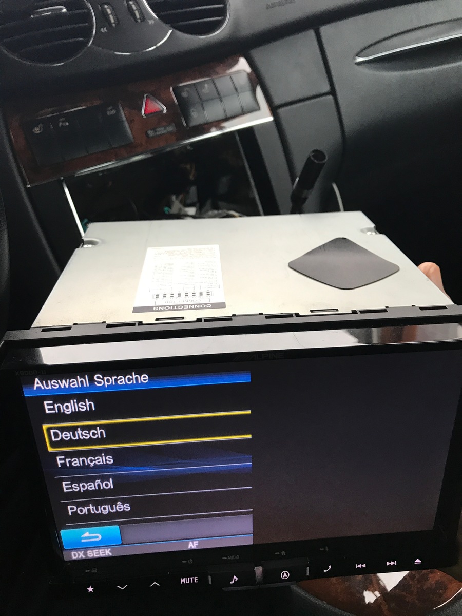

ich habe ein Problem. Ich habe mir ein gebrauchtes Alpine 8" Navi-Radio
zum nachrüsten gekauft, ein Alpine INE-X800D-U. Leider lag der
Fahrzeugspezifische Adapter noch nicht in der Post.
Ich konnte es aber nicht abwarten das Gerät zu Testen. Daher habe ich es
kurzerhand an mein Labornetzteil angeschlossen. Zündungsplus und
Dauerplus habe ich dafür zusammen an + geklemmt. Eingestellt war das
Netzteil auf 14,5V und 5A max, wobei das Radio nach dem einschalten nur
etwa 3,5A verbraucht hatte.
Das Radio funktionierte ganz normal, aber das Display blieb auf der
rechten Seite schwarz, wirklich exakt ab der Mitte. Die Touch funktion
hat auch dort funktioniert, wo das display schwarz war.
Ich war natürlich erschrocken und habe das Radio extra in das Auto
meiner Freundin eingebaut, wofür ich die passenden kabel hatte. Beim
ersten Start funktionierte das komplette display. ich habe das Radio
dann nochmal abgeklemmt und wieder angeklemmt. Das Ergebnis war, das
wieder nur die hälfte funktioniert hat...
Mitlerweile kam der fahrzeugspezifische Adapter. Auch mit diesem bleibt
die hälfte des Displays leider schwarz.
Ich hoffe nicht, dass ich das Radio beschädigt habe. Vor allem weil es
kurzzeitig funktioniert hat, habe ich noch hoffnung. Leider hat es auch
keine Garantie mehr.
Kann man anhand des Fehlerbildes abschätzen, wo der Fehler liegen
könnte?

Meiner Meinung nach ein Wackelkontakt am Display-Dekoder, das passiert
bei Flachbild-Panelen öfter, daß Treiber-ICs sterben und dann gibt es
vertikale Streifen wo das Bild nicht (korrekt) dargestellt wird.
Naja, egal was Alpine oder sonst wer sagt - das sieht nach kalter
Lötstelle aus. Bleibt Dir nix anderes übrig, das auseinander zu nehmen,
und Lötstellen nachlöten, sofern man rankommt.
Oder Ersatzdisplay kaufen (auf Verdacht). Oder wenn Du Glück hast, dann
nimmts der böse Verkäufer zurück, auch wenn's ein Privatkauf war.

Eine Beschädigung durch das Labornetzteil halte ich auch für
unwahrscheinlich. Es ist auch zumindest nicht das allerbilligste China
Gerät.
Anbei ein Bild des Fehlers.
Edit: Jetzt wo ich mir das Bild noch einmal genau anschaue fällt mir
auf, dass die Hintergrundbeleuchtung ja offensichtlich auch auf der
rechten Seite funktioniert. Lässt das weitere Schlüsse auf die Ursache
zu?

es ist nicht die HGBel. sondern die Verbindungen des LCD panels mit den
driver ICs hat sich geloest. Du musst das Display ausbauen und die
Flexverbindugen druecken.

das möglicherweise nur die Hintergrundbeleuchtung ausgefallen ist,
kannst du mit einer Lichtquelle sehen ob das TFT rechts was zeigt?
igor schrieb:
> hier ist eine LCD TV aber das problem ist das selbe. Schau mal
ist nicht dasselbe, dort wird was angezeigt, aber nur Pixelmüll, beim TO
ist da nichts zu sehen was die Vermutung steigert das die Anzeige OK ist
aber nur die Beleuchtung fehlt.
Kann er rechts mit Taschenlame etwas von der korrekten Anzeige erahnen
dann fehlt nur die HG Beleuchtung.
Ich sehe im Foto, dass die rechte Displayhälfte ein bisschen heller ist,
als der Rahmen des Gehäuses. Also scheint dessen Beleuchtung zu
funktionieren.
Ich kann mir nicht vorstellen dass ein Defekt durch 14,5V entstehen
sollte! Im Auto hast du wahnsinnige Spitzen beim Starten, das muss die
Elektronik abkönnen.
Dein Radio ist schlicht neudefekt! Also zurück damit!

Du kannst mal versuchen etwas Druck auf das Gehäuse aufzuwenden.
Vermutlich entstand dieser Druck auch beim Einbau ins Auto, so dass hier
das Display funktioniert.
Ich tippe auf einen Wackelkontakt, je nach dem wo der ist, ist aber eine
Reparatur 'simpel' bis 'unmöglich' (oft macht man durch das Zerlegen
noch mehr kaputt, z. B. abreissen der Folienleiter)
@Threadstarter:
da kommst du wohl nicht drum herum,
a) das Diplay komplett gegen ein neues oder gebrauchtes zu tauschen
(lassen), oder
b) versuchen das Display zu reparieren (sofern der Fehler das hergibt)
falls b: mit ein bischen Recherche könntest du das verbaute Display
heraus bekommen. Dann könntest du (gegebenenfalls Forenmitglieder von
hier) schon mal "trocken" (ohne Gerät auseinander zu bauen) spekuliern
darüber, ob der Spaltentreiber oder gegebenenfalls nur das Flachkabel
oder Kontakte defekt sind.
