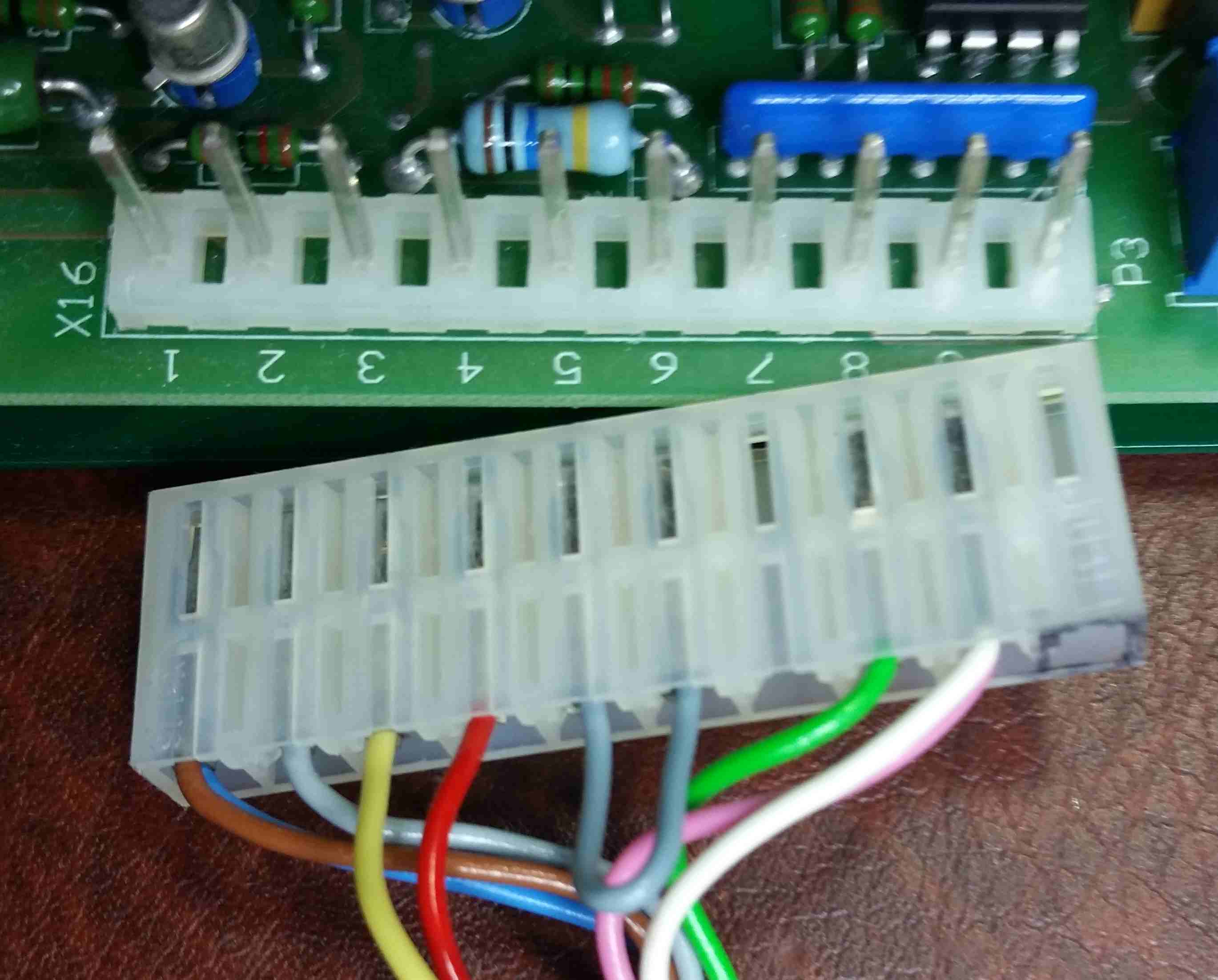

Hallo zusammen. Ich suche die passende Buchse für eine Stiftleiste mit RM 5,0mm. Bei Reichelt habe ich nichts gefunden, und auch bei Mouser gibt die Suche nichts her, oder ich stelle mich zu ungeschickt an. Die Forumssuche bigt auch nichts zu diesem Rastermaß. Aus einem abgebauten Teststand (also Schrott, aber sehr wahrscheinlich funktionsfähig) habe ich einige Baugruppen. Diese haben eine 10-polige Stiftleiste, quadratische Stifte 1,2x1,2mm im Rastermaß 5,0mm (nicht 5,08mm), die Stifte sind 11mm hoch. Die Kunststoffteile sind sind opak-weiß. Von der Buchsenseite habe ich nur ein Exemplar, und auch da wäre recyceln schwierig. Die Baugruppe wird mit 24V betrieben und zieht lt. Datenblatt weniger als 1A.

Mach doch ein gutes Foto von beiden. Hier wird es schon jemanden geben der dir spontan sagen kann um welchen der vielen Molex Steckverbinder Varianten es sich handelt.
Hier ein Bild von Stecker und Buchse. Auf dem Bild habe ich jetzt eine Beschriftung auf der Buchse gesehen. An einem Ende steht: MX-I 16, was vermutlich Maximalstrom 16A heißen soll. Am anderen Ende steht: 3001 aber auch das bringt mich mit Google nicht weiter.
Thilo R. schrieb: > An einem Ende steht: MX-I 16, was vermutlich Maximalstrom 16A heißen > soll. Nein, das bedeutet, daß der Hersteller Molex heißt. 3001 ist die Baureihe: https://www.molex.com/molex/products/listview.jsp?query=3001&sType=s
Thilo R. schrieb: > Diese haben eine 10-polige Stiftleiste, quadratische Stifte 1,2x1,2mm > im Rastermaß 5,0mm (nicht 5,08mm) Molex 3001 ist aber RM 5.08 Bei RS-online sind die wesentlich preiswerter als bei Mouser
Ok, jetzt habe ich noch mal mehrfach gemessen, man kommt nicht so gut ran, und langsam glaube ich, es sind doch 5,08mm. Der metrische Abstand hatte mich sehr überrascht, aber wenn es doch 5,08mm sind, dann ist es der Molex-Stecker 3001 10-polig. Vielen Dank
10*0,08mm = 0,8mm Versatz insgesamt, mit etwas Druck sollte das trotzdem passen

Genau wegen des geringen Unterschieds war ich fälschlicherweise zum metrischen Rastermaß gekommen. Auch weil es sich um Baugruppen eines kleineren deutschen Unternehmens handelt, das zumindest auf der Webseite nicht damit herausrückt, welcher Stecker es ist. Da heißt es dann: wir legen den Gegenstecker bei. Was mich zur nächsten Frage bringt: Bei RS finde ich als Buchsenkontakt dazu nur den Molex 33012-3001, und der ist laut Datenblatt AWG 14 - 16 bzw. 1,5mm2. Ähm, die Baugruppe zieht max. 1A und die über nur 2 Pins, der Rest sind Signalleitungen. Gibt keinen Buchsenkontakt für dünnere Kabel oder bin ich einfach nicht in der Lage, die zu finden? Und dann natürlich die nächste Frage: da wird eine Crimpzange für 668,42 € angeboten. Das ist doch deutlich über meinem Hobby-Budget. Für eine professionelle Produktion ist das ok, bevor nach einem Jahr die Reklamationen kommen wird das natürlich bezahlt, und wenn man mit der Zange 10000 Verbindungen crimpt, ist das auch ok. Gibt es eine billigere Zange für diese Kontakte?

Wolfgang schrieb: > Guck mal hier (bis AWG22): Was bringt Dich auf die Idee, diese Kontakte würden in das hier nötige Buchsengehäuse passen? Die Baureihe selbst heißt KK 508, und dafür gibt es Kontakte herunter bis zu AWG22-AWG26 (ca. 0.3 - 0.13 mm²): https://www.molex.com/molex/products/datasheet.jsp?part=active/0008500108_CRIMP_TERMINALS.xml Diese Kontakte lassen sich problemlos mit einer der universellen Crimpzangen des japanischen Herstellers "Engineer" verarbeiten, für die ich langsam Gefahr laufe, Reklame zu machen.
