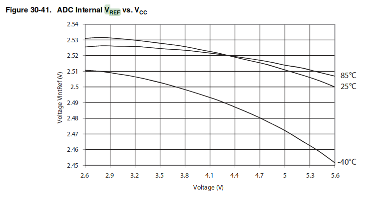

von Rolf M. (rmagnus)
Matthias S. schrieb:
> M.M.n. ist das Datenblatt eindeutig. Minimale VREF ist 2,56V. Alles
> dadrunter ist nicht spezifiziert.
Sehe ich auch so. Wobei mich das Diagramm 30-41 etwas stutzig macht.
Laut diesem erreicht die interne Referenz diese Spannung überhaupt nie.
von Joachim B. (jar)
das sagt aber nur was über VCC zu interne Referenz, wenn die REF aber
extern ist, wo ist die minimal Anforderung von der hier berichtet wird
>= 2,56V

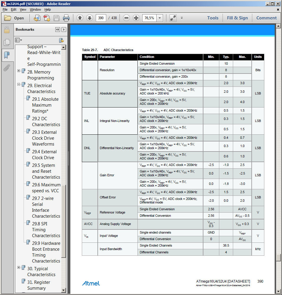

von MWS (Gast)
Wie wär's mit:
> Table 29-7.ADC Characteristics
> VREF Reference Voltage Min 2.56 Max AVCC - 0.5
http://ww1.microchip.com/downloads/en/DeviceDoc/Atmel-7766-8-bit-AVR-ATmega16U4-32U4_Datasheet.pdf
MWS schrieb:
> Wie wär's mit:
danke, das hatte ich vorher nicht gefunden und nun musste man alles
lesen weil die Suche nach Table nicht klappt irgendwie.
hmm merkwürdig, könnte ein Indiez sein oder nur ein Documentfehler, weil
die ja öfter mal Fehler haben.
Ich habe leider keinen ATmega32u4 aktuell hier....
Der wirkliche Wert der Referenzspannung liegt ja bestimmt auch im
Bereich von 2.30V bis 2.7V, also ist es möglich dass irgend ein
Atmega32U4 einen ADC besitzt der diesen Wert annimmt. ;-)
Ich denke mal das ist nur ein Anhaltspunkt damit man weiß wie sich die
Referenzspannung in dem Eingangs-Spannungsbereich verhält.

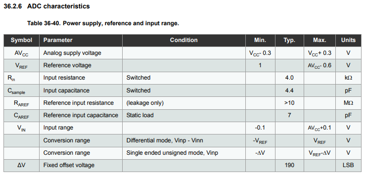

von Johannes R. (entity)
Edit: Entschuldige, da habe ich mich wohl verlesen unten stehendes
bezieht sich auf atXmega32a4u.
[Für die Xmega Serie gibt es in der Regel 2 Datenblätter. Eines in dem
die Peripherie näher beschrieben wird und eines in dem Toleranzen,
Spannungen, Timings, etc. aufgeführt sind.
In letzterem ist angehängte Tabelle, laut derer 1V bis AVcc-0.6V möglich
sind.
(http://ww1.microchip.com/downloads/en/DeviceDoc/Atmel-8387-8-and16-bit-AVR-Microcontroller-XMEGA-A4U_Datasheet.pdf)
>>= 2,56V
Da steht nichts davon, dass diese Anforderung nur für externe Referenz
gilt. Es steht da, dass die ADC-Referenzspannung immer >= 2,56V sein
muss. Aus dem Diagramm ergibt sich aber, dass das bei Nutzung der
internen Referenz niemals gegeben ist. Gut, vielleicht war es eigentlich
so gemeint, wie du schreibst.
> muss.
Ja, witzigerweise kann nach Table 29-7 Vint zwischen 2.4 und 2.8V
liegen.
