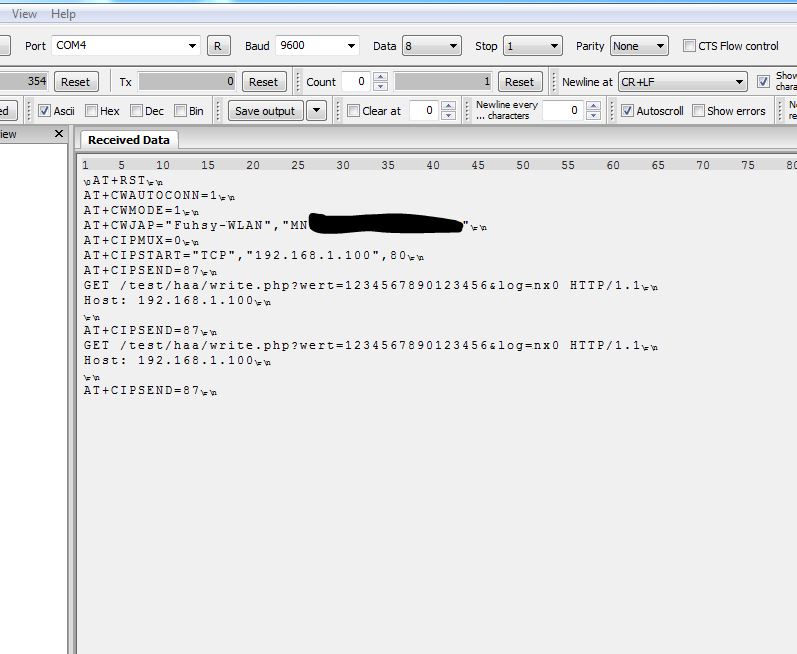

Es geht wieder um mein heißbegehrten ESP8266 mit dem Atmega8. Ich hab
ein Programm geschrieben, welche mir alle 10s ein Statusbericht in Form
einer Zahl an eine php sendet
(.../test/haa/write.php?wert=1234567890123456). In der Funktion
TCP_Laenge()
aus der esp8226.c gibt es eine For-Schleife. Wenn ich diese aktiviere,
funktioniert das Senden. Nehme ich diese raus, sendet er genau einmal
und das wars, bis irgendwann der Server die Verbinung wieder schliesst,
siehe Foto.
Die For-Schleife macht eigentlich nichts anderes als etwas zeit zu
verplempern, deswegen hab ich testweise in der Funktion aus main.c
Protokoll_senden()
in Case 1 eine Wartschleife eingebaut. Leider ohne Erfolg.

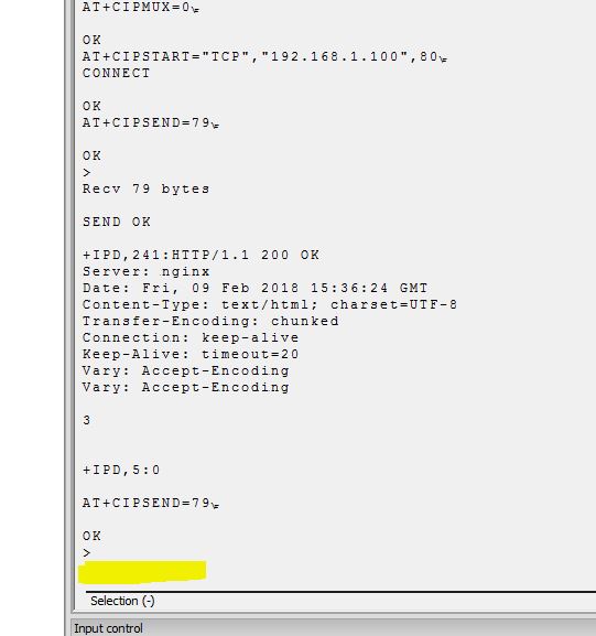

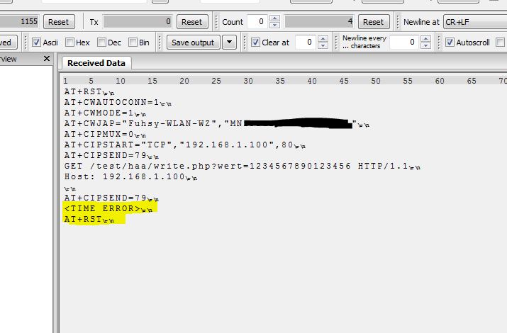

In weiteren Tests hab ich gesehen, das nach dem senden von
"AT+CIPSEND=79\r\n" nichts weiter passiert. In dem Fall sollte er nach
einem "OK" die eigentliche GET-Anfrage senden, was er aber nicht tut.
Ich verstehe aber nicht genau warum.

von ARiese (Gast)
Wenn der Prompt ">" kommt, hat er das AT-Kommando CIPSEND akzeptiert.
Wenn dann nichts weiter passiert, wurden sehr wahrscheinlich weniger
Bytes an den ESP abgegeben, als die im CIPSEND angegebene Länge.
Da in der For-Schleife ja "#" gesendet wird, würde ein solches Problem
dadurch geheilt.
Wenn Länge richtig berechnet wurde, hat der ESP vielleicht ein Zeichen
"verschluckt". Möglicherweise das erste, wenn der Prompt ">" nicht
abgewartet wurde.

von P. F. (pfuhsy)
Stefan U. schrieb:
> Füge log Meldungen hinzu um herauszufinden wo genau er hängen bleibt.
Ich dachte das hätte ich schon herausgefunden. Beim zweiten senden von
"AT+CIPSEND=79\r\n" passiert nichts mehr. Ich hab mein RS232-Wandler an
den TX vom µC angeschlossen und gesehen, dass es ab da nicht mehr weiter
geht, siehe Foto. Damit meine ich, das Programm läuft weiter, nur der
sendet nichts mehr über UART.
Das klingt logisch, nur hab ich ja schon herrausgefunden, dass er nach
dem zweiten senden von "AT+CIPSEND=79\r\n" nichts mehr sendet. Das
Problem würde dann an der Software liegen und nicht, dass der Server
etwas "anderes" oder "mehr" Daten erwartet als angekündigt. Sehe ich das
falsch ?

von ARiese (Gast)
wahrscheinlich ein Problem des Timings.
Der Zeichenempfang läuft asynchron (über die ISR). Es werden nicht alle
empfangenen Zeichen kontrolliert. Mindestens das „>“ müsste noch
abgefragt werden, denn dann darf vermutlich sowieso erst gesendet
werden.
Es könnte sein, dass der erste Durchlauf klappt, weil das „OK“ vom
CONNECT noch im Puffer steht und das „OK\n>“vom CIPSEND noch nicht
empfangen wurde.
Dann wird gesendet und es kommt die Antwort (http-Response).
Dann kommt der nächste CIPSEND.  Zwischen „OK“ und „>“ gibt es ein
Newline. Wenn das schnell genug kommt, steht nur noch „>“ im Puffer.
Gewartet wird aber auf „OK“.
Also folgende  Massnahme: Mindestens das „>“ noch abfragen. Das ist
nämlich eine Stelle, an der der ESP wartet und erst mal nichts weiter
sendet.  Beim „OK“ wartete er nach dem CIPSEND nicht, sondern sendet
„\n>“. Dieses OK dürfte also so nicht sicher erkannt werden.
Testweise würde ich am Ende des http-Responses mal ein „OK\n“ einfügen.

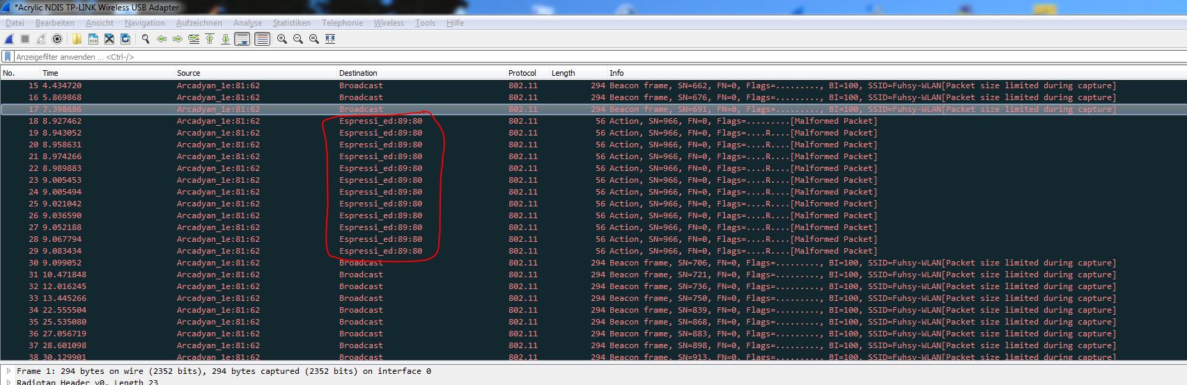

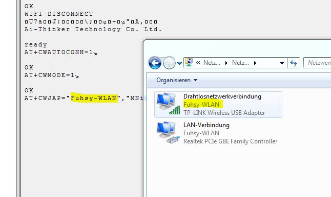

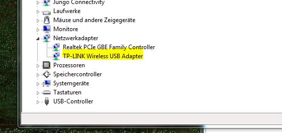

So, ich hab jetzt mein WLAN-USB-Dongle bekommen und gleich mal getestet.
Ich hab den Treiber, Wireshark und Acrylic_WiFi installiert. Dannach
noch den NDIS Treiber wie es auf den Seite
https://www.acrylicwifi.com/de/blog/wie-fangt-man-wlan-traffic-mit-wireshark-in-windows-ein/
steht. Den Dongle mit dem selben WLAN verbunden wie mein ESP8266 und den
Wireshark als Admin gestartet. Dort sehe ich mein Adapter und wähle ihn
aus, doch mit den abgefangenen Daten kann ich nciht viel Anfangen. Ich
sehe zwar etwas was der ESP8266 sein könnte, aber ein HTTP-Request kann
ich dort nicht sehen.
Ich bin mir ziemlich sicher, dass der Fehler zwischen Rücklehne und
Tastatur ist. Kann jemand Hilfestellung geben wie ich das "Abhören" der
gesendeten Daten zur Fehleranalyse richtig nutzen kann ?

von ARiese (Gast)
Hmm, ja,  Verschlüsselung.
Da steht man dann vor der Entscheidung, knipst man sie zum Testen aus,
oder trägt man den Key im Wireshark ein.
Mal bei „Edit“ „Preferences“ „Protocols“ "IEE 802.11“ nachschauen. Dort
kann man Keys eintragen.
Oder vorher noch einmal über’s Programm nachdenken?
Es funktionierte ja im ersten Fall. Da ist vorher der CIPSTART
(TCP-Connect) gelaufen. Der hat im Receive  Buffer (_uart_string) „OK\n“
hinterlassen. Dann kommt der erste CIPSEND und und unmittelbar nach dem
Aufruf von ESP_Query() findet die Funktion ESP_Response() im Buffer den
erwarteten String (die Antwort vom CIPSTART) und anschließend wird der
Request an den ESP gesendet und der sendet ihn zum Server. Das sieht man
in haenger.jpg. Auch die Server Antwort, die aus 2 Datenpaketen besteht
(2 mal +IBD).
Dann kommt der 2. CIPSEND. Im Buffer steht vorher jetzt „+IPD,5:0“ oder
nur „\n“. Das mag ich jetzt nicht entscheiden.
Aber unmittelbar nach dem Absenden des CIPSEND steht jetzt kein „OK\n“
im Buffer.
Der ESP antwortet auf den CIPSEND mit “OK\n>“. Die Empfangsmimik
arbeitet zeilenorientiert. Deshalb wird das OK nach dem
ESP_Query(_cipsend, „OK“);  nur dann erkannt, wenn zwischen dem
Interrupt für das „\n“ und dem Interrupt für das „>“ auch
Protokoll_senden() aufgerufen wird und darin ESP_Response() und in
ESP_Response() der Vergleich durchgeführt wurde.
Das hat nach meiner Beurteilung nicht funktioniert und man kann sich
grundsätzlich auch nicht darauf verlassen.
Bei CIPSEND muss die "gesuchte Antwort" also „>“ sein und nicht „OK“.

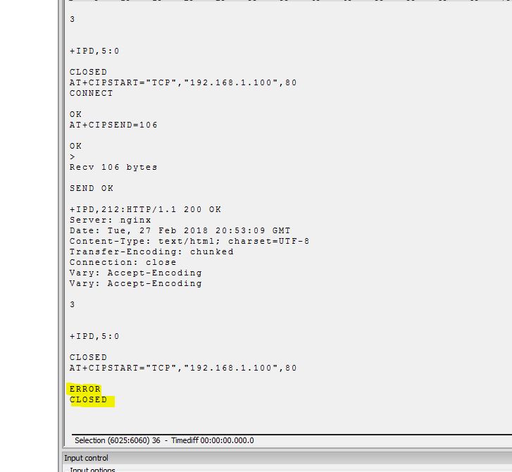

von P. F. (pfuhsy)

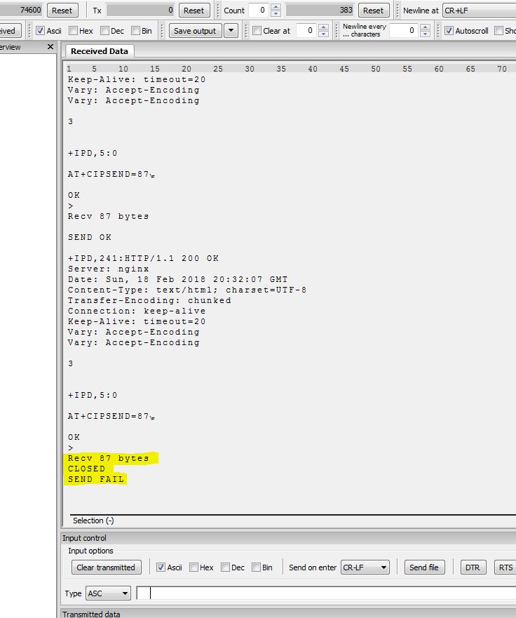

So...ich hab die Software jetzt etwas vereinfacht und sie so angepasst,
dass es auch nach den einzelnen Zeichen ">" sucht.
Bis dahin funktioniert es auch erstmal. Nur diesmal bekomme ich vom
Server nach 1-3 erfolgreich gesendeten Datenpaktet nicht die Antowrt die
ich mir erhoffe...
Recv 87 byte
SEND OK
+IPD,241....usw
...sollte es eigentlich immer sein.
Es kommt nur ein...
Recv 87 byte
...und das wars. Reagiere ich auf "Recv" anstatt auf das letzte "OK" von
"SEND OK" und sende 10s später einen neuen Datensatz, kommt "busy s...".

von Stefan F. (Gast)
Was genau sendet denn dein Programm?
Die Frage ist nicht "was sollte es nach deiner Meinung senden", sondern
was sendet es tatsächlich? DAS solltest du protokollieren und prüfen.
Mein Verdacht wäre, das du weniger Bytes sendest, als bei CIPSEND
angegeben.
Und dann sollte man noch wissen, dass die AT Firmware oft spinnt, wenn
sie etwas vom Netz empfängt während man gerade sendet. Die AT Firmware
funktioniert nur im Half-Duplex Modus zuverlässig. Deswegen kannst du
lieber den HTTP Header "Connection: close" verwenden.
von P. F. (pfuhsy)
> angegeben.
Hi Stefan, so ein Verdacht hatte ich auch und hab mich mal direkt an Tx
den Controllers gehangen. Er sendet zu Testzwecken vorerst immer das
selbe mit der gleichen Zeichenlänge. Dort sieht man auch das er nicht
weitersendet, weil er die passende Antwort nicht findet.
Hmm, die 87 Bytes stimmen wohl.
Ist deine Firmware eventuelle Älter als 0.50.0.0 (kannst du mit AT+GMR
abfragen)?

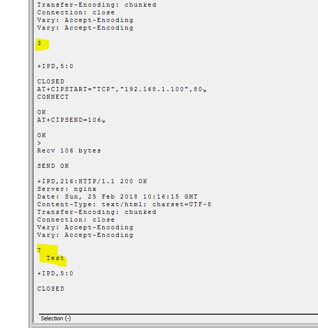

ich hab die Schaltung jetzt nochmal gestartet und musste feststellen,
das Sie  erstmal wieder funktioniert hat. Da ich aber kein Risiko
eingehen will, habe ich das "Connection: close" wie oben beschrieben
eingebaut und nun funktioniert es tatsächlich seit knapp 1h ohne Fehler.
Ich werde es weiter beobachten, ob es so bleibt. Die Firmware lass ich
erstmal so, solange es stabil läuft. Mal eine andere Frage. Bei der
Antwort des Server steht immer eine 3 drin. Ich hab festgestellt , dass
das die Zeichenlänge sein müsste die er als Antwort erhält. Wenn ich
eine "Test" ausgebe, steht nämlich eine 7 drin. Woher kommt den die "3",
wenn es eigentlich kein Rückgabewert gibt ?
Gruss
Das hängt mit dem "chunked" Modus von HTTP/1.1 zusammen:
https://en.wikipedia.org/wiki/Chunked_transfer_encoding
Bei HTTP/1.0 gibt es das nicht.
von P. F. (pfuhsy)
Ok danke.

von P. F. (pfuhsy)
Ich begreife das nicht. Dieselbe Software die gestern noch 1h ohne
Probleme lief, bekommt jetzt nach dem dritten Senden ein Error. Einziger
Hoffnungsschimmer bleibt mit der Firmware - Update, was nebenbei gesagt
auch nicht so richtig klappen will. Ich verzweifel langsam an den Modul.

es so, dass das Modul andere Antworten als erwartet zurück gibt.
Beispielsweise reagiert er mit dem Restet mit "OK" und nicht wie
erwartet mit "ready", bei einer anderen Antwort kommt "OK" ohne
kompletten Zeilenumbruch wenn ich das richtig gesehen hab. Ich müsste
meine komplette Software umschreiben, um zu testen, ob es mit einer
älteren Version stabil läuft. Man könnte doch meinen, dass die neuere
Version die Bugs der alten liquidieren.

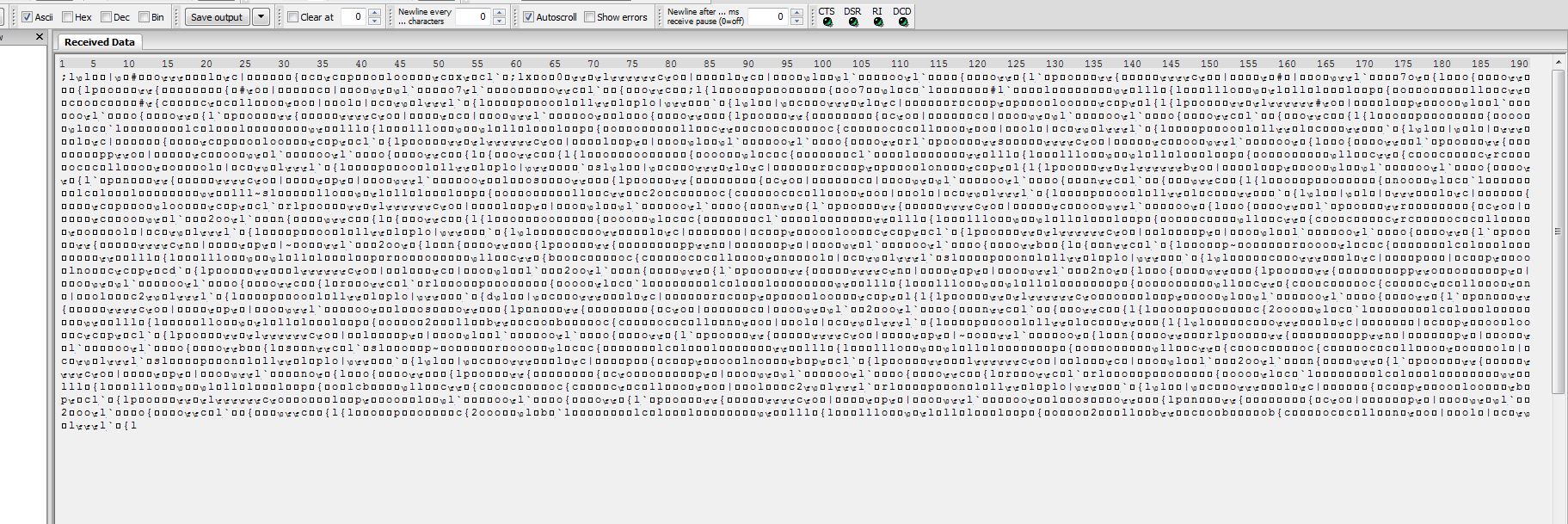

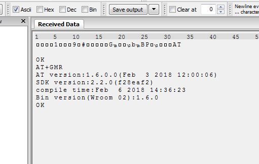

Ich hab mir sogar die neuste Firmware "ESP8266_NONOS_SDK-2.2.0"
runtergeladen und nach Anweisungen in "..\bin\at\README.MD" einmal "###
Flash size 16Mbit: 512KB+512KB" und einmal "### Flash size 16Mbit-C1:
1024KB+1024KB" geladen. Bei beiden Varianten kommt nur Murks raus und er
sendet mit ununterbrochen Kauderwelsch, siehe Bild.
Irgendwie ist gerade echt der Wurm drin.
von P. F. (pfuhsy)
Hab die neuste Firmware jetzt drauf bekommen. Ich teste und berichte....
