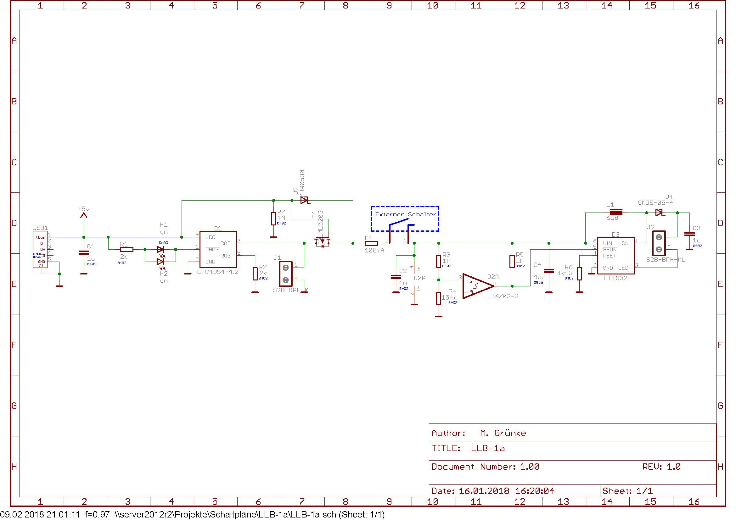

ich habe eine kleine Schaltung mit dem LED-Treiber LT1932 entworfen.
Dieser soll aus einem Li-Ion Akku betrieben werden und eine LED mit ca.
15mA betreiben. Der Schaltplan ist im anhang, interessant ist dort nur
die rechte Seite.
Nach dem ich die Schaltung nun aufgebaut hatte, funktioniert sie nicht.
Ich kann keine Schaltvorgänge mit dem Oszilloskop erkennen, die LED
leuchtet nicht. Beide Schaltpins bleiben auf dem selben Potential.
Allerdings zieht dieser Schaltungsteil allein ca. 30mA.
Der Shutdown habe ich schon überprüft, dieser ist auf 2.2V bei 5V
eingangsspannung. (Zum Testen ist ein Labornetzteil angeschlossen)
Wo könnte das Problem liegen?

Das Layout ist sehr nahe am Datenblatt, lediglich der Shutdown ist
leicht anders und die angeschlossene LED ist etwas weiter entfernt.
Die Induktivität ist bei 2MHz getestet. Laut Datenblatt verändert sie
ihre Induktivität erst über 10MHz.
Die Kondensatoren sind 1µF 50V Kerkos. Die sollten von der
Spannungsfestigkeit und damit Kapazität her ausreichend dimensioniert
sein.
Hersteller weiss ich gerade nicht, ich meine es war Samsung.

Ich meinte den Test im Datenblatt. Dort wurde mit 2MHz getestet. Das
Diagramm zeigt sogar bis deutlich über 1MHz stabile Werte.
Interessanterweise hat es, nachdem ich eine andere LED verwendet hatte
kurz funktioniert. Daraufhin habe ich es mit drei in Reihe geschalteten
LEDs probiert, was auch funktionierte. Nachdem ich dann wieder auf eine
LED gewechselt habe, funktionierte es wieder nicht.

Auch wenn alle passiven Bauelemente voll daneben wären würde zumindest
was zucken. Das gleiche gilt für ein schlechtes Layout. Man würde in
jedem Fall am Schaltknoten mit dem Oszi was sehen.
Hast du dort nachgemessen? Wie sieht es dort (am Schaltknoten = Pin 1)
aus?
Bist du sicher, dass dein Aufbau richtig ist? Ist der Shutdown Pin
richtig angelötet? Hast du da nochmal nachgelötet. Wenn das IC sich so
total tot darstellt ist das merkwürdig. Ich würde in jedem Fall mal
SHUTDOWN direkter mit VCC verbinden (R5=10k). Das ist ja ein Open
Collector Ausgang am Komparator und 1M sind verdammt viel. Die Appnote
von dem Komparator ist ja für irgendwelche extreme low power
Applikationen. Bei 1 Megaohm haben oft schon Flussmittelreste weniger
Widerstand. Setz mal 10k rein, dann siehst du ob der Schaltregler
anläuft. Der Komparatorausgang wird ja nicht gekillt (selbst wenn der
Ausgang des Komparators low wäre, würde der Strom von R5 begrenzt
werden).
Ansonsten kann natürlich der IC selbst tot sein (falsches Handling,
falsches Löten, offener Ausgang). Wenn also das mit dem SHUTDOWN nicht
klappt, dann IC tauschen.
Bist du sicher, dass die Eingangsspannung stabil steht? (Oszi prüfen)

Dir ist schon klar, dass wenn du auch nur einen einzigen Zyklus
(Stichwort 1,25 MHz = 800ns) den Ausgang offen hast zerstört sich der
Schaltregler selbst. Das steht überdeutlich auf Seite 7 des
Datenblattes:
Open-Circuit Protection
For applications where the string of LEDs can be discon-
nected or could potentially become an open circuit, a zener
diode can be added across the LEDs to protect the LT1932
(see Figure 4). If the device is turned on without the LEDs
present, no current feedback signal is provided to the LED
pin.  The  LT1932  will  then  switch  at  its  maximum  duty
cycle, generating an output voltage 10 to 15 times greater
than the input voltage. Without the zener, the SW pin could
see more than 36V and exceed its maximum rating. The
zener voltage should be larger than the maximum forward
voltage of the LED string.
Hast du diese Zenerdiode?

Ähm, das ein Step Up nur funktioniert, wenn die Ausgangsspannung
(Flusspannung der LEDs) größer ist, als die Eingangsspannung, ist dir
schon klar? Wenn Uf der LED(s) gleich/kleiner als Uin ist, dann rauscht
der Strom ungeschaltet durch die LEDs. Die Regelung/Stromberenzung kann
nur funktionieren, wenn hochgetaktet wird.
Es fließt Strom durch die Induktivität, beim Abschalten steigt die
Spannung durch Selbstinduktion, fließt durch die Shottky in den
Kondensator und von da durch die LEDs. Zurück kann nichts mehr, weil die
Shottky sperrt.
Wenn nun duch zu geringe Uf von Anfang an Strom fließt, kann das Ganze
nicht funktionieren ;-)

Dagegen spricht allerdings diese Zeile im Datenblatt: "Regulates Current
Even When VIN > VOUT" was auch zu meinem Test passt.

An Pin 1 war nichts großartiges zu messen, allerdings auch nicht in der
Simulation mit LTSpice.
Im Moment fehlt der Komparator noch und der Widerstand ist 154k, nicht
1M wie im Schaltplan. Gemessen direkt am Pin des ICs. Wenn ich idesn
Manuell auf low ziehe, sinkt der Strom auf fast 0mA von vorher 20mA. Aus
diesem Grund denke ich, dass der Shutdown pin funktioniert.
Ich werde morgen testweise mal den IC tauschen, vielleicht liegt es
daran.

Der LT1932 ist allerdings nicht nur ein normaler Step-up Wandler sonder
auch eine Konstantstromsenke. (siehe Blockdiagram) Der Step-up Teil ist
nur dafür da eine ausreichend hohe Spannung zur Verfügung zu stellen,
sodass die Konstantstromsenke regeln kann. Deshalb fließt der Strom eben
nicht ungehindert, sondern klar definiert durch die LED. Deshalb kann
man eine LED aus einer höheren, als auch aus einer niedrigeren Spannung
versorgen mit dem IC.
