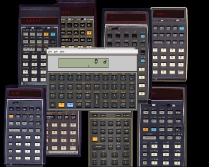

von Karl M. (Gast)
Hallo Andreas B.,
auch wenn es an deiner Fragestellung etwas vorbei geht,
ich verwende immer noch einen einen HP 16C mit intern 64Bit
Berechnungen.
Siehe: https://en.wikipedia.org/wiki/HP-16C
Falls Du einen erstehen kannst, dann ist er für Dich die Lösung.
> Berechnungen.
Prinzipiell hast Du mit Deinem Vorschlag ja recht, aber das ist nicht
das was der TO möchte.
Er möchte Hirn ausschalten und der Rechner soll ihm sagen ob -85 int_8
oder auch signed char ist.

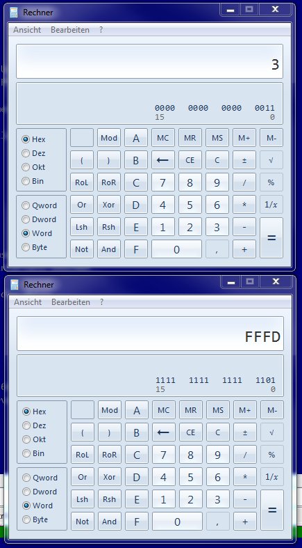

von Andreas B. (bitverdreher)
Lacher schrieb:
> Muhaha,
> 40 Beiträge für einen Taschenrechner unter Linux.
>  Mit Windows eine das nicht passiert. Der aktuellen Version liegt einer
> bei, der das alles kann.
Dann zeig mal einen Screenshot mit folgenden beiden Rechnungen:
beide Werte 16-bit signed: 2 - FFFF = ??
beide Werte 16-bit unsigned: 2 - FFFF = ??

von Lacher (Gast)
Du hast zur zweiten Hälfte recht.
Der Windows Rechner kann da aber tatsächlich
Ohne Screenshot glaube ich das nicht. Unter Windows 7 ging es definitiv
nicht.
von man bc (Gast)
> nicht.
Einer-, Zweierkomplent, festlegbare Wortbreite, ... ?
Kein Standard klickibuntirechner kann das.
Oh moment :)
https://www.hpcalc.org/details/2813
(die vorletzte Version, danach sind die voyager-roms nicht dabei)
handbuch  HP-16C  pdf/djvu
https://archive.org/download/hp-16c_handbook/hp16c.pdf
https://archive.org/download/hp-16c_handbook/hp16c.djvu
und falls man mathematisch da was auffrischen muss  :)
https://www.ntu.edu.sg/home/ehchua/programming/java/DataRepresentation.html

Wenn Du unbedingt so einen Rechner brauchst, da schau Dich mal nach
Emulatoren für Taschenrechner um. Gerade für die vielen HP-Modelle gibt
es da jede Menge Emulatoren für iOS, Android und PC, auch für den hier
mehrfach empfohlenen HP-16C (5,50€ für iOS). Nutze selbst diverse
Emulatoren auf dem iPhone.

von Karl (Gast)
Bitte.
Und das ist nichtmal das "aktuelle" Windows, das ist Win7.
von egal (Gast)
Karl schrieb:
> Bitte.
bitte was?
int16  FFFF =  −32.768  ; 2+32.768 = 32.770  0x8002
Bei welcher Zahlendarstellung?
Der Windows-Rechner arbeitet im Zweierkomplement, da ist 0xffff == -1.

Karl schrieb:
> Bitte.
Ich erhalte bei der Eingabe 2 - FFFF in den Win7 Rechner immer 3. Wo ist
dort die Umschaltung auf unsigned Argumente?
Der Standard Gnome Rechner ist übrigens weitaus umfangreicher, aber das
nur am Rande.
Aha.
Ich habe den Eindruck daß sich hier in diesem Thread einige tummeln, die
grundlegende Probleme bei der binären Zahlendarstellung haben. Muß ja
nicht jeder alles wissen, aber dann bitte die Füße stillhalten und nicht
antworten. Danke!
Bei 16-Bit-Arithmetik (also im "Word"-Modus) stimmt das ja auch. Im
"Dword"-Modus sollte allerdings FFFF0003 (oder dezimal -65533)
herauskommen.
Das habe ich ja nicht bezweifelt. Der Gnome Rechner rechnet prinzipiell
mit unsigned und der Win7 Rechner prinzipiell mit signed. Ich spreche
die ganze Zeit von einem Rechner wo dies umschaltbar ist, was hier
einige nicht verstehen (wollen?).
> Im "Dword"-Modus sollte allerdings FFFF0003 (oder dezimal -65533)
> herauskommen.
Und im unsigned Modus sind es eben -FFFD, also Fehler.
