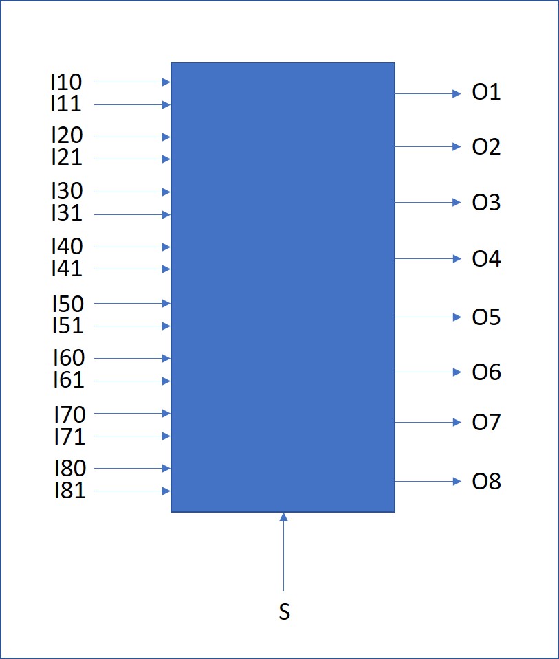

kann mir jemand von euch sagen, ob es einen Multiplexer oder etwas
ähnliches gibt, mit folgender Funktion.
Was ich mir vorstelle ist ein Array von 8 Stück 1-MUX in einem Bauteil
integriert, d.h. über eine einzige Signalleitung sollen über zwei
Zustände (sagen wir 0 und 1) insgesamt 8 Kanäle geschalten werden. Ich
gehe mit 8 mal 2 Inputsignalen hinein und möchte 8 Outputsignale
erhalten. Ich hoffe, ich habe mich halbwegs verständlich ausgedrückt.

Ich möchte 8 PWM-Signale mit 3,3 - 5 Volt schalten.
von Ernst S. (pelinkovac)
Die konkrete Anwendung ist die: Ich habe 2 Flugcontroller mit jeweils 8
PWM Signalen zur Ansteuerung von 8 ESCs. Die beiden Flugcontroller
arbeiten parallel. Im Regelfall sollen die PWM-Signale vom
Mastercontroller quasi durchgeschliffen werden. Ein Microcontroller
überprüft laufend die Signale des Mastercontrollers. Wenn diese
'verdächtig' erscheinen, soll mit dem gewünschten Bauteil auf den
Slavecontroller umgeschalten werden, d.h. nun sollen die 8 PWM-Signale
des Slavecontrollers an die ESCs weiter geleitet werden. Mechanische
Relais kommen aufgrund von starken Vibrationen nicht in Frage.

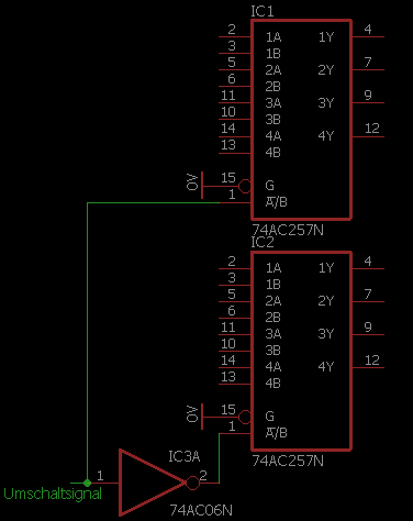

Da könnten 2 Stück 74LCX157 passen.
Gruss

Also Digitalsignale mit Normpegel. Dafür gibt es zwar keine 8-fach
2-auf-1 Multiplexer in einem Gehäuse, aber 4-fach gibt es das. Z.B. als
74HC157 oder ..257. In 4000er CMOS gäbe es den 4519.

Kurz: Der Multiplexer bekommt am Eingang immer zwei Signale mit gleichen
Pegeln, im Copter A 3.3V Signale von zwei Pixhawk FCs und im Copter B 5V
Signale von zwei DJI FCs.
Ist das richtig?
Den 74HC257 o.ä. kannst du wahlweise mit 3.3V oder genauso gut mit 5V
betreiben. (s. Datenblatt im Abschnitt "Recommended operating
conditions" unter "supply voltage")

nichts dramatisches was der TO will. Im Anhang mal 2 Lösungsvorschläge:
1x mit dem Multiplexer wie von Wolfgang vorgeschlagen und die 2.
Variante mit Bustreibern.
Damit sollte sich doch die Forderung des TO erschlagen lassen.

von Wolfgang (Gast)
Zeno schrieb:
Der Inverter (IC3A) hat da nichts zu suchen.
von Zeno (Gast)

Wolfgang schrieb:
> Ein gewöhnlich viel leichter zu beziehender Baustein aus der HC-Serie
> wäre völlig angemessen. Was willst du bei dieser Anwendung mit AC?
Nun bleib mal auf dem Teppich. Ich habe einfach den ersten Baustein
genommen der mir als erster angeboten wurde - hier geht es ja wohl nur
um die Funktion. Wie man das dann konkret als Hardware realisiert ist
erst mal zweitrangig.
Du bist ein Erbsenzähler.

von Zeno (Gast)
Wolfgang schrieb:
> Verwirr den TO doch nicht mit falschen Schaltungen und nur mühselig
> beziehbaren ICs.
OK beim HC257 ist der Inverter natürlich zuviel - habe ich auch gerade
bemerkt. Den braucht es bei dem Multiplexer natürlich nicht. Hatte die
andere Schaltung halt zuerst gemalt und diesen Teil einfach übernommen -
mein Fehler. Aber an Stelle hier herum zu mosern hättest Du es ja
einfach mal korrigieren können und zwar schon viel früher. Es wäre Dir
sehr wahrscheinlich dabei kein Zacken aus der Krone gefallen. Statt
dessen hälst Du Dich hier ewig an an Pegeln auf. Das Thema war doch auch
schon lange geklärt.
