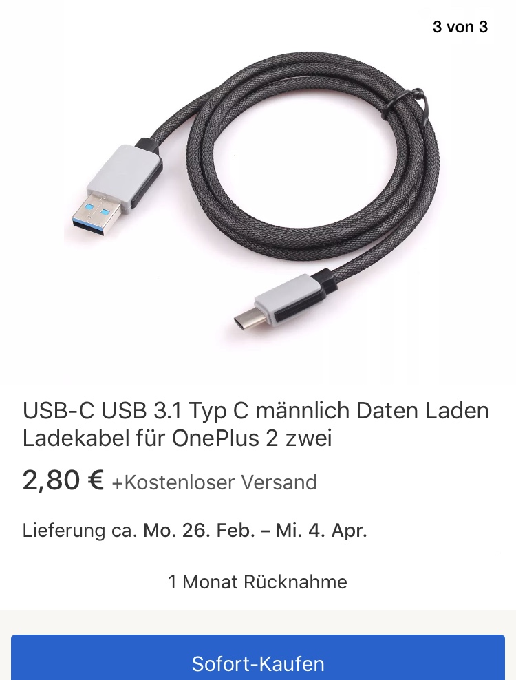

Fred K. schrieb:
> Ich hab das Oneplus 2 und das Ladekabel lädt mit bis zu 5V und 3
> A.

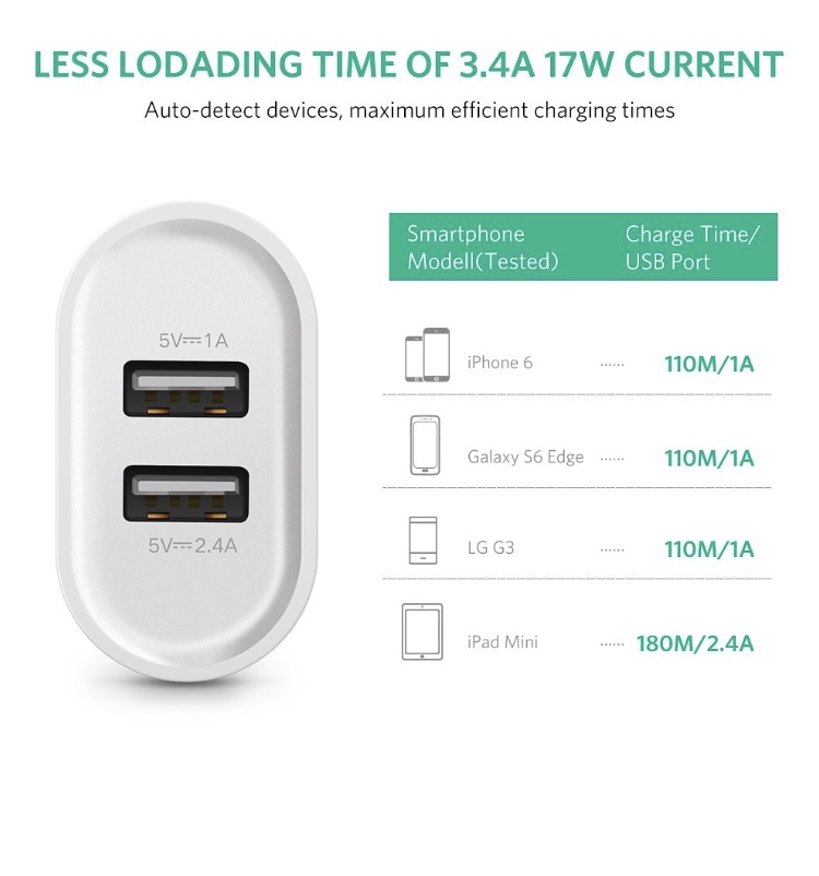

Dann versuche mal dein Smartphone an einem schwächeren Ladegerät mit
z.B. 1A Ladestrom „schonend“ zu laden.
Sowas gibt es schon fertig, musst du nicht neu erfinden.

Oh, cool! Danke, jedoch wäre es schön, sowas auch nur mit einem USB-Port
ermöglichen zu können ^^
Aus einem normalen USB-Port wird kein Gerät mit 3A geladen.
Fred K. schrieb:
> ... das Ladekabel lädt mit bis zu 5V und 3 A.
Man achte auf das "bis zu".
Ohne ein Netzgerät o.ä., das 3A liefern kann mach das Kabel gar nichts
in der Art. ;-)
