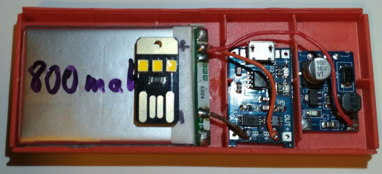

Hallo Mikrocontroller.net,
würde gerne für einen Geocache, eine günstige sicherheits Timerschaltung
haben.
Das ganze muss auch nicht mega Präzise auf eine gewisse Zeit sein,
sollte nur im "Notfall" zuschlagen können, und das ganze vor
"Eigenzerstörung" schützen. Denn die Li-Ion Akkus sind ja nicht
sonderlich zufrieden wenn sie in Unterspannung gehen.
Gedacht ist das ganze so, das wenn sich die Türe öffnet, das "Licht"
angeht, aber es am Ende nicht möglich ist, wenn vergessen wird diese
richtig zu schließen, oder irgendwas nicht funktioniert, den Akku endlos
leer zu saugen. Zeit würde ich sagen, reicht zwischen 3-5min Länger ist
eh niemand da, wenn ne "einfache" Lösung, z.b. nur 2 minuten hat, wäre
es auch zu verschmerzen. Sollte aber sich durch Öffnen/Schließen wieder
reaktvieren lassen. Also wenn wer noch licht braucht, Zu / Auf gut.
Habe es im Grundaufbau jetzt so gelöst gehabt, das ich einen kleinen
Li-Po 3,7V 800mah Akku, aus einem alten defekten Handy genommen habe,
diesen mit einem TP4056 Modul bei bedarf nachladen kann, da die
Laufzeiten wohl im bereich über 2h + liegen mit 5V Step-up. Sollte das
dicke ausreichen, bis man es wieder nachläd.
Einen direkten Unterspannungschutz außer wohl einen DW01A * habe ich
nicht, wenn es da was im bereich 2,8-3V gäbe, wärs auch gut...soll aber
auch keine Unsummen kosten, daher würde ich sagen, Notabschaltung bei ?
2,4V * nicht schön, aber eben selten. Wenn es in verbindung mit dem
Timer läuft, wird das schon reichen, wird ja nun auch nicht zu Häufig
ausgelöst.
*auf dem "LG" Handyakku Board sind 2 IC die ich aber ohne Auslöten nicht
sehen kann, wird aber sowas sein.
--- trenne es mal thematisch ab ---
Aber da sind wir schon bei meiner 2ten Frage, für den Witterungschutz
hab ich Akku, Stepup (5V) und TP4056 in eine "kleine" schachtel gebaut,
ist jetzt nicht auf Pressung voll, aber etwas Platz wird es ja sicher
wegnehmen so eine Schaltung, daher könnte man den Step-up auf 5V noch
einsparen, wenn man bedenkt das eh nur ein 5V USB 3 Led Modul versorgt
werden soll.
Auf dem SMD Widerstand des 3-Led Usb moduls, befindet sich die
Bezeichnung 150 laut Internet sind das 15 Ohm.
Wenn man das ganze nun so auslegen würde, das die Led bei 4V weiterhin
so hell leuchten, wie vorher..die 0,2V bis zum Maximum der Spannung ist
ja in der USB-Toleranz auch drin ob nun Statt 5V eben 5.25V oder 4V und
0,2V mehr (eh nur theoretisch, da der Lion unter Last ja auch einbricht)
sollten da nichts ausmachen. Leuchtet dann eben nicht mehr so Stark,
wenn die Spannung sinkt, aber selbst an 4.1V bei der 5V version ist es
nicht mega Dunkel. Also zu verschmerzen.
Allerdings komme ich mit dem Widerstands berechnen nicht so gut klar,
denn im Internet hab ich einen Rechner der mir ausgibt, 0.33A bei 15 Ohm
und 5V sowie 1,66W leistung
Stecke ich das ganze USB LED Modul an einen 5V USB Spannungsmesser an,
lande ich bei 5V und 0.15A also 0.65W...kann sein das ich hier einfach
nur nen Denkfehler habe, aber wäre nett wenn mir wer sagen kann, wie ich
da hinkomme,
Welchen widerstand ich brauche. Dann kann man das ganze um ein bauteil
erleichtern, und hat sicher ne höhere Laufzeit, anstatt aus 4V 5V zu
machen, und über den Vorwiederstand leistung zu verbraten.
Gruß Bastian
P.s. Bild nur mal zur Anschaung, welches USB Modul mit den 3 LED gemeint
ist, die 5V Stepup ist um den USB Port erleichtert und "gekürzt" wurden.
Die TP4056 Platine hätte theoretisch auch noch die Möglichkeit eine
"unterspannung" abzufangen, aber eh nur DW01A ---> 2,4V
P.s. 2 ob es die richtige Kategorie war, möge ein Moderator nochmal
entscheiden, da ist mein Elektrowissen zu gering.
Dein Akkupack enthält erkennbar einen protection PCB die bei drohender
Tiefentladung abschaltet.
Allerdings wird dann beim nächsten Türöffnen nicht wieder das Licht
angehen, daher würde eine 2-Min Zeitbegrenzung wohl deutlich vorher
eingreifen bevor der Akku leer wird, und es ermöglichen dutzendemale die
Tür zu öffnen und Licht zu bekommen.
Die beiden Boards scheinen eine Ladeschaltung und ein LED TReiber zu
sein. Du müsstest schon vor den LED-Treiber abschalten, damit der
Stromverbrauch minimiert wird. Da fehlt ja jetzte noch eine ganze
Timer-Schaltung gesteuert von einem Schalter der das Öffnen der Tür
entdeckt. 2 Minuten kann man zwar mit NE555 abstoppen, aber der braucht
auch in der CMOS Version viel Strom im standby. Besser ein CMOS-IC wie
CD4536. Der Schaltet aber nicht so viel Strom wie der LED-Treiber
benötigt. Also muss ein MOSFET, z.B. P-KanAl Logic Level, den LED
Treiber vonm Akku abklemmen, wenn der Timer abschaltet. Der Timer wird
dann vom Türkontakt gestartet. Der Timer bleibt immer am Akku, stoppt
aber wenn die Zeit abgelaufen ist und braucht dann extrem wenig Strom.
Bastian B. schrieb:
> das die Led bei 4V weiterhin so hell leuchten
Ein Akku HAT keine 4V, sondern 4.2V wenn voll bis 3V wenn leer. Man MUSS
den Strom durch die LEDs regeln, z.B. mit dem LED Treiber. Je, es ist zu
befürchten, daß dieser billige USB Lämpchen einkalt 3 direkt parallel
geschaltete LED Chips trägt an nur einem gemeinsamen Vorwiderstand, also
der übelste Pfusch ist, aber du kaufst halt immer das billigste.

Hallo Michael,
da das ganze in der "Natur" betrieben wird und ebenfalls auch schnell
mal geklaut werden kann, wurde es klar nicht für mehrere Hundert Euro
zusammengekauft, aber dazu nehme ich unten nochmals Bezug. Wenn dir aber
Hilfe für "günstiges" zu "Billig" ist, spar es dir doch einfach, spart
deine Nerven und kommt nicht so unfreundlich rüber, es ist ebenfalls
Elektronik die bei den Temperaturen und Luftfeuchten draußen kaputtgehen
kann, dann muss man eben etwas ersetzen, da nehm ich lieber ein 1-2€
Modul wie ein 10€ Modul, aber das ist auch ne sache der Einstellung. Du
magst es evtl nur ganz akurrat, mir reichts Funktional. Soll aber kein
Stress sein, du hast ja zwischendrin gut geantwortet.
Ich werde für sowas aber auch weiterhin nicht mehr investieren wie ich
muss, für sachen die alle paar Tage oder Wochen mal genutzt werden, und
den meisten es auch reicht, das Logbuch zu signieren. Auch ohne "Licht",
solls ja nur etwas Netter gestalten, und keine Preise, beste
Elekroinstallation erreichen.
Das die Schaltung so mega kompliziert werden würde, hatte ich schon
befürchtet, also bleibt es am besten wie es ist, einzig die Trennung bei
2,4V die evtl. Zweckmäßig ist, stört mich daran, denn einmal runter auf
2,4V und evtl noch Kälte, ist nicht gut. Hab gestern beim Test bei 2,57V
abgebrochen, da sprach noch nix an.
Ich hab sowas mit 9V Block und 12V LED Strip in NRW schon am laufen, und
da hab ich noch keine Probleme gehabt, mit offenstehend oder sowas,
sollte also auch nicht häufig vorkommen. Aber 9V ist auch wenn leer Müll
und "gut", ein Li-ion ist ja die Lösung das es "nachhaltiger" ist, mit
wieder Laden, da das aber auch in meiner Nähe ist, kann ich das hier so
machen.
Stromtrennung wollte ich zwischen "Akku" und Stepup machen, daher geht
auch nur bisher das TP4056 Board, direkt an den Akku. Aber auch sonst
hätte ich erwartet den Timer nur mit Strom zu versorgen, wenn die Tür
auf ist, also der auch nur in "nutzung" ist, wenn es aus versehen
zulange offen steht.
Das ein Li-ion Akku theoretisch bis 4,2V geht,weiß ich, aber die Led
Module gehen ja auch an USB und das darf von 4,75-5,25V Schwanken, das
übersteht es ja auch, wie reden ja auch von ein paar Minuten Leuchtzeit
am Stück, selbst wenn das nach 100h total verschlissen ist, kommt das da
nie Laufzeittechnisch hin. Nicht mal in 10 Jahren. Daher reicht mir die
Helligkeit, und wenn die LED da nicht normgerecht behandelt werden, es
"Leuchtet", schnell ist das ganze unter 4V bei Last gefallen, und danach
wird es ja eh Dunkler, wenn man den Step-up weglässt.
Wird wohl drauf rauflaufen das es so bleibt wie es jetzt ist, stirbt der
Akku halt, gehts dann mit einem anderen weiter, oder ganz ohne. Dachte
es gäbe evtl ne "günstige" Lösung auch für "nicht" elektriker, daher
hatte ich hier angefragt, aber da gibt es wohl nichts, der dem
Stromverbrauch schafft, und mit der schwankenden spannung klarkommt.
Gruß Bastian

Gast #5311303
Kannst du eine einfache LED ohne Treiber verwenden? Dann kann man einen
Timer relativ einfach mit einem Kondensator und einem MOSFET aufbauen.
Etwa so:
           LED mit Vorwiderstand
+Batt o-----|>|---[===]--------------+
      |  ____                   ||---+
      +---  ---+-----||---+-----||<-   N-Kanal MOSFET (für Logic-Level)
               | 100µF    |     ||---+
              |_| 1M Ohm |_|         |
               |  2x      |          |
GND o----------+----------+----------+
Nach dem schließen des Kontaktes würde die LED langsam immer dunkler
werden. Das kann man natürlich nur mit relativ geringen Strömen machen,
sonst überhitzt der Transistor.
Gast #5311379
Wenn die Gefahr besteht, das es leicht abhanden kommen kann,
wuerde ich wohl 3 AA-Alkaline-Zellen und einen (CMOS-)555 oder
4093 nehmen und der LED einfach nur einen Vorwiderstand spendieren.
Mit den ueberschlaegigen 2000 mAh sollte das mehrere Jahre
fuer ein 2-3 Minuten Licht sorgen.
Die LED darf dabei durchaus nur funzelig leuchten, die Adaption
der Auges wirkt da Wunder. Je weniger attraktiv die Lichtausbeute
umso geringer die Gefahr des Abhandenkommens.

Hallo Mikrocontroller,
Danke für die vielfältigen Antworten, hatte schon gestaunt wieviele
Mails im Postfach lagen. Hatte ich so nicht erwartet.
Versuche jetzt mal auf einiges einzugehen, hab mal die Namen dazu
gemacht.
@manfred
Also zu der Schutzschaltung im falle TP4056 Modul habe ich das nun
probiert, ist viel schlechter wie erwartet. Sie trennt das Modul zwar
bei knapp 2,5V schon vom der Last, aber danach erholt sich die
ruhespannung des Akkus wieder, auf normale werte, dann resettet diese
"den Zustand" leider sofort.
Dachte erst wenn ich erneut Auflade, würde bedeuten das es den Akku
zwangsweise bis 2,5V leer fährt, bis er sich nicht wieder erholt weil
die Spannung abgesunken ist. Das wäre ein Notnagel, mehr nicht. Gut
dieser Sony Fukushima Akku, von vor vielen Jahren, ist eh Alt und
niemand braucht ihn, aber bei "guten" Akkus fänd ich das schon unschön,
warum koppelt man das nicht mit dem erneuten Aufladeimpuls, wenn es
schon ein Modul mit 3 Chips ist.

Die Dose soll ja nicht Dauerhaft leuchten, damit sie gefunden werden
kann, sondern nur bei Bedarf (Türkontakt) die, 3x AA Lösung macht sinn,
aber auch nur wenn man die LED direkt betreibt, ohne Stepup, denn das
ist mir gestern beim Testen des Protection Board teils aufgefallen, eine
normale Lampe, leuchtet Ewig an einem "Defekten 400-500mah schaffenden"
18650, ohne das die Spannung einbricht, sie ist dann einach nicht mehr
so Hell, und macht dann auch wenig Stromverbrauch. Mit Stepup und dem 3x
LED modul, war die abschaltschwelle in 30sek erreicht, wo vorher die
Lampe 2 stunden leuchtete, bevor ich bei 2.9V war.
Daher ist eigentlich wirklich sinnvoll den Vorwiederstand zu Tauschen
und die 3 Led direkt zu betreiben, an der Akkuspannung. Denn der Stepup
macht im bereich vom 3V dann richtig "fies" last, und zwingt den Akku in
die Knie. Würde es Laufzeittechnisch etwas verbessern das ganze.

Auf jeden fall, weiß ich durch den Test jetzt, das das weglassen des
Stepup, wohl eine Deutliche Laufzeitverbesserung bringen wird, weil der
dann einfach beim Spannungs verdoppeln (2,5V->5V) nochmal richtig auf
den Akku "last" zaubert, den man da ja eigentlich nicht will, weil ob
die LED nun x Lumen bringt, ist ja eh egal, wäre sie vom Hersteller mit
y lumen nur gekommen, hätte man auch zufrieden sein müssen. Wichtig ist
ja eh der Effekt, und nicht eine fixe Leuchtstärke, daher wenn jemand
mir sagen kann ob 12 Ohm (da kam ich gestern beim rechnen schon drauf)
für eine 4V auslegung richtig wäre. Wäre ich dankbar.
Nochmal. 5V 15 Ohm, auf 3 Led, Effektive "last" bei 5V laut USB
Spannungsmesser 0.15-0.16A
Schönen Sonntag noch

Das mit dem Widerstand ist eine ernstgemeinte frage.
Wenn ich den Stepup sparen will, muss ich ja irgendwas verändern.
Da ich von 5V auf 4V möchte, wäre die Theoretische Einsparung ja 20%,
auf diese kam ich auch mit dem 15Ohm widerstand (der ja mit SMD 150
verbaut ist), und dem Rechner, also 12 Ohm, dieses wollte ich mir nur
nochmal bestätigen lassen, ob das was diese Led vorwiederstandsrechner
ausspucken hinhaut. Bzw ob ich einen Denkfehler habe, warscheinlich
fragt man am besten nicht mehr nach, sucht sich von irgend einer Platine
einen "120" vorwiederstand, lötet den ein und probiert es einfach mal
aus, mehr wie Durchbrennen kanns ja nicht. Helligkeit vergleichen kann
ich ja dann mit einer anderen LED dieser Bauart.

Nun  hab ich es aber wenigstens durch die Diskutiererei getestet, der
800mah Akku rennt mit seinem Orginal Schutz erst bei 2,25V in die
Abschaltung und erholt sich relativ schnell auf 3,2-3,25V nach 10min
(3,35V) wenn der Stepup mit "der 3x LED" dran ist. (Laufzeit sind dabei
immerhin 3h 2Min) Daher werde ich ihn bei der Lösung wohl doch
"verwenden". Denn die Orginal Schutzschaltung, geht erst wieder an, wenn
Ladestrom hinzukommt. Wie ich es mir bei dem Board mit dem
TP4056/DW01A/8205A auch gewünscht hätte.
Lieber mit etwas "Kraft" in die Begrenzung rennen, dafür einen Humane
"Ruhesspannung", hat dann doch etwas Vorteile das der Akku so "klein"
ist mit seinen 800mah, da bricht bei Last es dann stärker ein, und geht
eher in die Schutzschaltung.
Von daher hat die ganze sache hier doch etwas Gebracht, ich hab sachen
Ausprobiert die ich sonst wohl nicht gemacht hätte.
