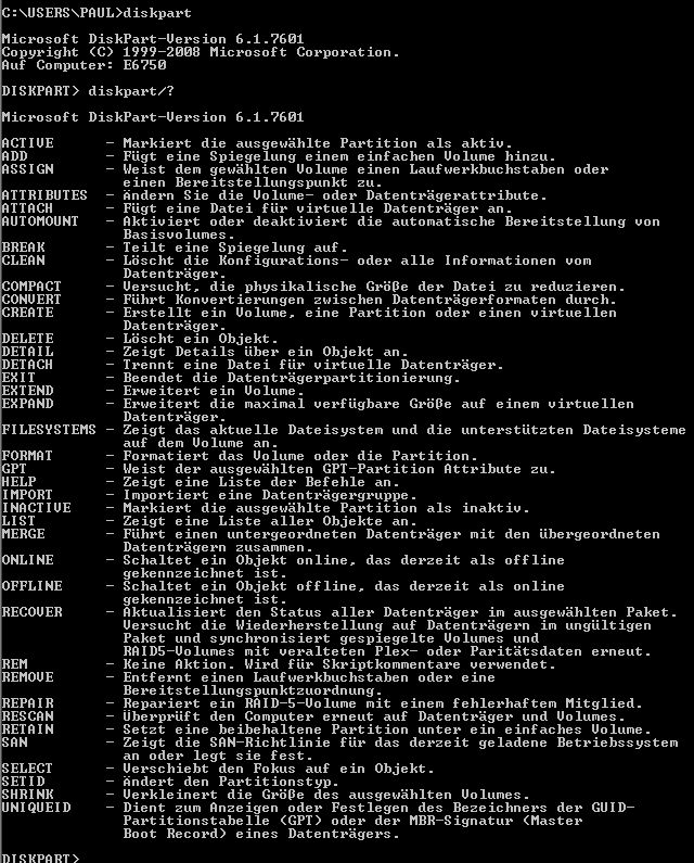

ich habe einen PC (nicht mein Eigener) mit drei Partitionen.
1. Win XP
2. Win 7
3. Daten
Beim Start kann man zwischen XP und Windows 7 auswählen.
Nun soll die 1. Partition gelöscht werden und der Platz der zweiten oder
auch der dritten Partition zugeschlagen werden.
Die ehemals zweite Partition sollte dann zur Startpartition werden.
Wie kann man das mit Boardmitteln (also ohne irgendwelche Zusatz CDs)
bewerkstelligen?
Gruß Ralf

Win7 (Datenträgerverwaltung) kann durchaus Partitionen vergrößern, hab
ich mehrmals gemacht. Aber da war der "freie Platz" hinter der
bisherigen Partition, nicht davor. Insofern: geh in Win7, lösch die
XP-Partition und schau, ob dir dann der Menüpunkt "Volume erweitern"
angeboten wird.
Vorher ein Backup schadet natürlich nie ;)

Genau, wie Peter schrieb, ist DISKPART das Mittel der Wahl!
Na klar- extra Linux ranholen, um einen Rechner zu bearbeiten!?
Man kann es auch übertreiben, mit dem Windows-Schlechtmachen, wenn man
nicht damit umgehen kann!
MfG Paul

Peter M. schrieb:> Paul, kannst Du Dich live am eigenen Herzen operieren?>> Genau das muss nämlich die Windows 7-Installation mit der Partition> machen, auf der sie residiert.
Warum habe ich das Bild angehangen? Eventuell, damit man sieht, daß man
die aktive Partition WECHSELN kann, um sich nicht selbst die Beine
abzusägen...
Aber von mir aus verschiebt die Partitionen mit der Raupe oder einem
Luxemburger.
MfG Paul

Mit Bordmitteln würde ich die XP Partition weitestgehend leeren ohne den
Bootloader zu löschen und die Daten der Datenpartition verschieben, die
Datenpartition löschen und dann die Win7 Partition vergrößern.
WaSe
Ganz unabhängig vom üblen MS Bashing: Ganz ohne CD wirds schwierig, aber
eventuell machbar.
Du müsstest die XP Partition löschen, wenn das im Betrieb von der
Datenträgerverwltung oder Diskpart überhaupt zugelassen wird, denn
immerhin wird die als aktiv und Startpartition markiert sein. Dann
müsstest du mit EasyBCD (oder BCDedit in der Kommandozeile) den
Bootloader neu schreiben, und dann hoffen dass beim nächsten Mal das
Windows 7 alleine bootet.
Mit der Windows 7 Start DVD oder Stick oder wenigstens
Rettungsdatenträger (kann man bei Sichern und Wiederherstellen
erstellen) kannst du das wahrscheinlich besser bewerkstelligen.
Was aber mit Windows Mitteln definitiv nicht geht, ist den Platz vor
einer Partition an die folgenden Partition anhängen. Vergrößern geht nur
nach hinten.
Das kannst du eventuell mit 3rd Party Tools wie Acronis oder vielleicht
auch mit einem Linux hinkriegen.
Mach vorher bei allen Aktionen auf jeden Fall ein Backup der Windows 7
Partition, das geht ja mit Boardmitteln (Systemabbild). Das kannst du
wenn gar nix hilft, auch wieder mit der Start DVD einspielen oder sogar
mit Paragon. Bei Paragon gibts eine kostenlose Version die kann einen
Boot-Stick erstellen. Der kann die VHD Files vom WindowsImageBackup
einspielen. Windows sträubt sich da manchmal, wenn die Zielfestplatte
anders ist als die Quellplatte des Backups.
