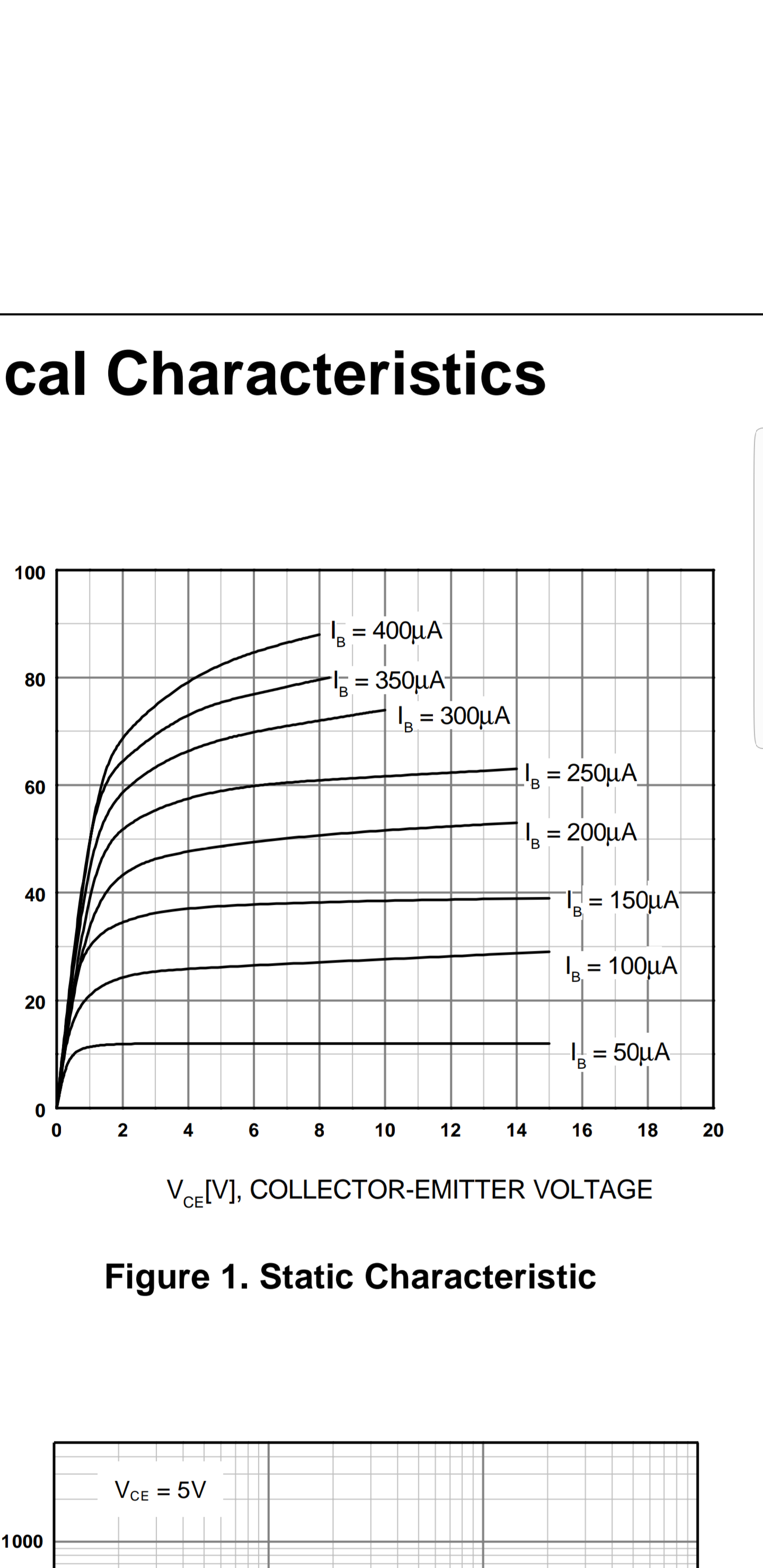

Hier als Beispiel, angenommen ich will einen Strom auf CE Strecke von
30mA schalten mit den hier genannten 100uA Basistrom und 20V Spannung am
Collector, dann wäre ja die Spannung Uce enorm hoch (hier lt Kennlinie
15V) und der Transistor würde warm werden.  Wie kann ich dieses Problem
lösen, den Transistor mit diesem Strom zu schalten jedoch Uce klein zu
halten ?

Ich glaube ich habe mir die Frage selber beantwortet, wenn ich so wenig
wie möglich Uce haben will dann erhöhe ich den Basisstrom somit wandere
ich in der Kennlinie mit Uce weiter nach links was bedeuted das ich
weniger Spannungsabfall am Transistor habe ?
Gast #5311297
> Was ist aber wenn ich am Collector 5V habe, zB vom
> Mikrokontroller, wie lese ich dann ab ?
Das wird nicht passieren, solange der Basis Strom hoch genug ist. Und
genau dafür muss man sorgen, wenn der Transistor "schalten" soll.
5V fallen am Transistor (im eingeschalteten Zustand) nur ab, wenn der
Basis-Strom zu gering ist und du in den rechten Bereich der Kurve
kommst.
Im ausgeschalteten Zustand ist die Spannung natürlich hoch, das ist ja
der Sinn des ausgeschalteten Schalters. In diesem Zustand hast du aber
auch keine Verlustleistung, weil die Stromstärke Null ist.
