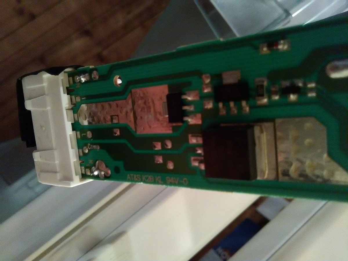

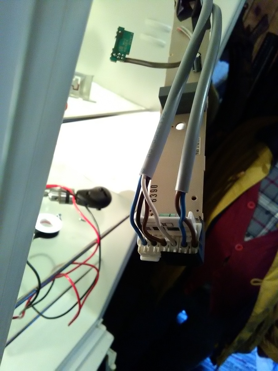

Hallo, kann mir jemand aufgrund des beigefügten Fotos sagen, welche Kabel den Thermostat überbrücken würden? Platine heißt anscheinend AT&S K2B KL 94V-0 Danke!

Roman K. schrieb: > Hallo, kann mir jemand aufgrund des beigefügten Fotos sagen, > welche > Kabel den Thermostat überbrücken würden? Nein, aber wenn man die Lötseite auch noch sehen könnte...

Hallo, welcher Liebherr ist das denn genau ? Model und Baujahr wäre Interessant. Gruß ic_tester

Roman K. schrieb: > hinz schrieb: >> Roman K. schrieb: >>> Hallo, kann mir jemand aufgrund des beigefügten Fotos sagen, >>> welche >>> Kabel den Thermostat überbrücken würden? >> >> Nein, aber wenn man die Lötseite auch noch sehen könnte... L und Comp brücken.
#5311387
Ach ja: defekt wird wohl der übliche Kondensator sein.
hinz schrieb: > Ach ja: defekt wird wohl der übliche Kondensator sein. Hallo, sollten 470nF mit 250 Volt sein könnte er ja mal tauschen. Aber vorher noch mal den Wert vergleichen und am besten den 50K Poti auch gleich mit tauschen. Gruß ic_tester
#5311410
R. S. schrieb: > hinz schrieb: >> Ach ja: defekt wird wohl der übliche Kondensator sein. > > sollten 470nF mit 250 Volt sein könnte er ja mal tauschen. Ja, das kommt hin. Man kann den grauen Klotz ja auf dem ersten Foto sehen.

Wobei die Liebherr-Dinger doch ein Relais mit Öffner hatten: Wenn der Kondensator müde wird, reicht die Spannung nicht mehr aus und das Relais zieht nicht mehr an. Dann läuft der Kompressor dauerhaft und das Ding vereist. Daher bin ich etwas verwundert, daß Du den Thermostat brücken mußt. Jörg, der schon so einige dieser Fehlkonstruktionen durch Tausch des Kondensators wiederbelebt hat
joergk schrieb: > Wobei die Liebherr-Dinger doch ein Relais mit Öffner hatten: Hallo, das es ein Liebherr ist hatte ich jetzt mal vermutet, deshalb wäre Model und Baujahr Interessant. Könnte auch Miele und und und sein.Eventuell erfahren wir das ja noch genau. Gruß ic_tester
#5311429
joergk schrieb: > Wobei die Liebherr-Dinger doch ein Relais mit Öffner hatten: Wenn > der > Kondensator müde wird, reicht die Spannung nicht mehr aus und das Relais > zieht nicht mehr an. Dann läuft der Kompressor dauerhaft und das Ding > vereist. > > Daher bin ich etwas verwundert, daß Du den Thermostat brücken mußt. Ist halt kein Relais mehr, sondern ein billigerer Triac. > Jörg, der schon so einige dieser Fehlkonstruktionen durch Tausch des > Kondensators wiederbelebt hat Ist eine moderne Seuche, nicht nur bei Kühlgeräten.
joergk schrieb: > Dann läuft der Kompressor dauerhaft und das Ding > vereist. Mach ne Schaltuhr davor, die jede halbe Stunde für ein paar Minuten zuschaltet.
Andreas M. schrieb: > joergk schrieb: >> Dann läuft der Kompressor dauerhaft und das Ding >> vereist. > > Mach ne Schaltuhr davor, > die jede halbe Stunde für ein paar Minuten zuschaltet. Das war genau meine erste Notlösung am Abend. Am nächsten Tag dann der Austausch des Kondensators. Dem TO hilft das aber leider wohl nicht, da er die nächste Stufe der Fehlkonstruktion hat: Wenn kaputt, kühlt gar nichts mehr. Jörg
#5311676
(Sorry kann mich grad nicht einloggen, schreibe für den OP) Es ist ein Liebherr CUP 3553 Index 21C / 001 Kühl Gefrier Automat Gefrierteil Unten Super A Kompressor läuft kurz an nachdem man ihn aus und wieder eingesteckt hat, aber hört innerhalb kürzester Zeit wieder auf und kühlt dann auch nicht mehr.
#5311781
Roman schrieb: > (Sorry kann mich grad nicht einloggen, schreibe für den OP) > > Es ist ein Liebherr CUP 3553 Index 21C / 001 > Kühl Gefrier Automat Gefrierteil Unten Super A > > Kompressor läuft kurz an nachdem man ihn aus und wieder eingesteckt hat, > aber hört innerhalb kürzester Zeit wieder auf und kühlt dann auch nicht > mehr. Das ist besagter Kondensator.
Roman schrieb: > Kompressor läuft kurz an nachdem man ihn aus und wieder eingesteckt hat, > aber hört innerhalb kürzester Zeit wieder auf Kompressor kaputt, alles schon gehabt.
