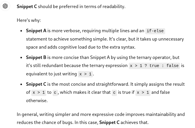

bool button_blue_state = analogRead(BUTTON_BLUE) > 100 ? false : true;
würde ich keinen ternären Operator und erst recht kein if-else
verwenden, sonder ganz einfach schreiben:
bool button_blue_state = analogRead(BUTTON_BLUE) <= 100;
von Bruno V. (bruno_v)
Yalu X. schrieb:
> sondern ganz einfach schreiben:
Das wäre mir eine Nummer zu riskant: Bei if, while, for oder ? erwarte
ich einen Vergleich. Wenn er entfällt (z.B. : "if(a) ..."), ist auch das
relativ schnell klar.
Dein Beispiel ist eher wie "while(a=b) ...": Man fragt sich
unwillkürlich: gewollt oder Tippfehler? Und das behindert den Lesefluss.
von Falk B. (falk)
Das ist zwar korrekt, aber leider auch wieder arg in Richtung
Hackermist. Würde ich nicht empfehlen. Denn der Sinn er Anweisung ist
eine Auswahl. if else. Dann sollte man das auch so hinschreiben.
WORM. Write once, read many (times).

Ich habe die Fragestellung mal spaßeshalber (etwas vereinfacht) in
ChatGPT eingegeben:
The following three C++ code snippets do the same thing:
Snippet A:
bool c;
if (x > 1)
  c = true;
else
  c = false;
Snippet B:
bool c = x > 1 ? true : false;
Snippet C:
bool c = x > 1;
Which one should be preferred in terms of readability?
Antwort siehe Anhang.
Aber wie gesagt: Auch das ist nur eine (wenn auch IMHO recht gut
begründete) Meinung.
von Falk B. (falk)
Naja, sachlich spricht wenig gegen die Begründungen von Chat GPT. Und
kompakte Schreibweisen sind an sich oft schon günstig(er). Aber es
bleibt die Frage wie weit man damit gehen will oder sollte.
