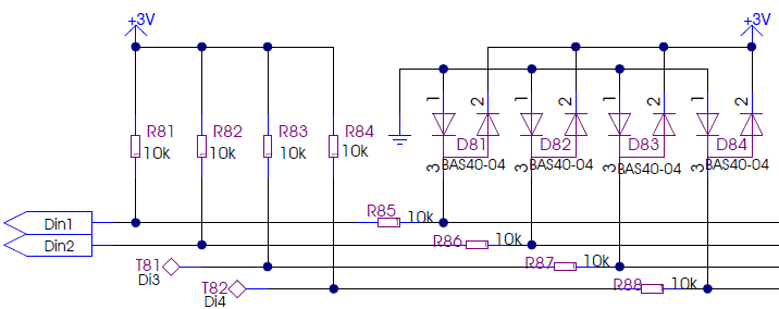

Ich habe hier zwei LJ12A3-4-Z Intuktive Näherungsschalter, die ich gerne
in OR Logik ansteuern würde, also wenn einer aktiv ist, soll der Ausgang
high sein. Im Anhang ist die Logikwandlerschaltung für einen LJ12A3-4-Z,
wie ich sie verwende. Kann ich bei zwei solchen Modulen, einfach S1 und
S2 zusammenschalten und dann nur auf einen GPIO Port gehen? Ich sehe nur
das Problem, dass dann zwei Schottky Dioden parallel sind, was aber in
diesem Fall hier nicht problematisch sein sollte, oder? Weiter wird
natürlich der Widerstand R8 kleiner durch die Parallelschaltung, was
aber eigentlich kein Problem ist, wegen den Zener Dioden.
Kann das so funktionieren oder würdet ihr nur einen Logikwandler
verwenden und dann einfach einen zweiten Sensor anhängen, so dass
"black", "brown" und "blue" je parallel sind?

überall im Internet steht, dass dieser Sensor einen npn-Transistor als
Ausgang hat, mit Ruhezustand NO (normal open).
Ich denke diese Schaltung ist so nicht nötig.
Der npn-Transistor mit OC (Open Collector) muß einfach nur mit einem
PullUp-Widerstand an deinen Logikpegel (5V) angeschlossen werden.
Z-Dioden und sonstige Schutzbeschaltung ist dann nur nötig, wenn du mit
Einstrahlung von Störspannungen auf die Signalleitung rechen mußt. Der
OC-Ausgang selbst kann ja keine Spannung abgeben.

Ja, der Vorteil eines OC-Ausgangs ist, dann man diese für eine
Oder-Verknüpfung einfach parallel zusammenschalten kann.

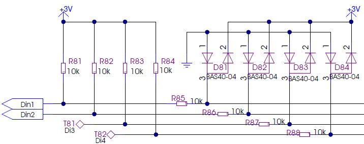

Auch die pnp-OC-Varianten können direkt am Ausgangspin zu einer
Oder-Verknüpfung zusammengeschaltet werden.
Auch dann ist nur ein PullDown nötig (in dem Fall als Spannungsteiler
mit Z-Diode für die Begrenzung des Logigpegel auf 5V).
Je nachdem, wie dein Eingang aussieht, kannst du auch noch einen
hochohmigeren Reihenwiderstand einfügen und evtl. auch ein andere
Schutzbeschaltung mit Dioden gegen Masse und Betriebsspannung (wie im
Anhang).

Dann kannst du die Ausgänge der Sensoren direkt parallel schalten und es
reicht ein gemeinsamer Spannungsteile. Der Widerstand R7 könnte ruhig
größer sein (27kΩ).
Wie es vom Abgriff des Spannungsteilers aus weitergeht, hängt davon ab,
was für einen GPIO-Pin du dort anschließen möchtest.
