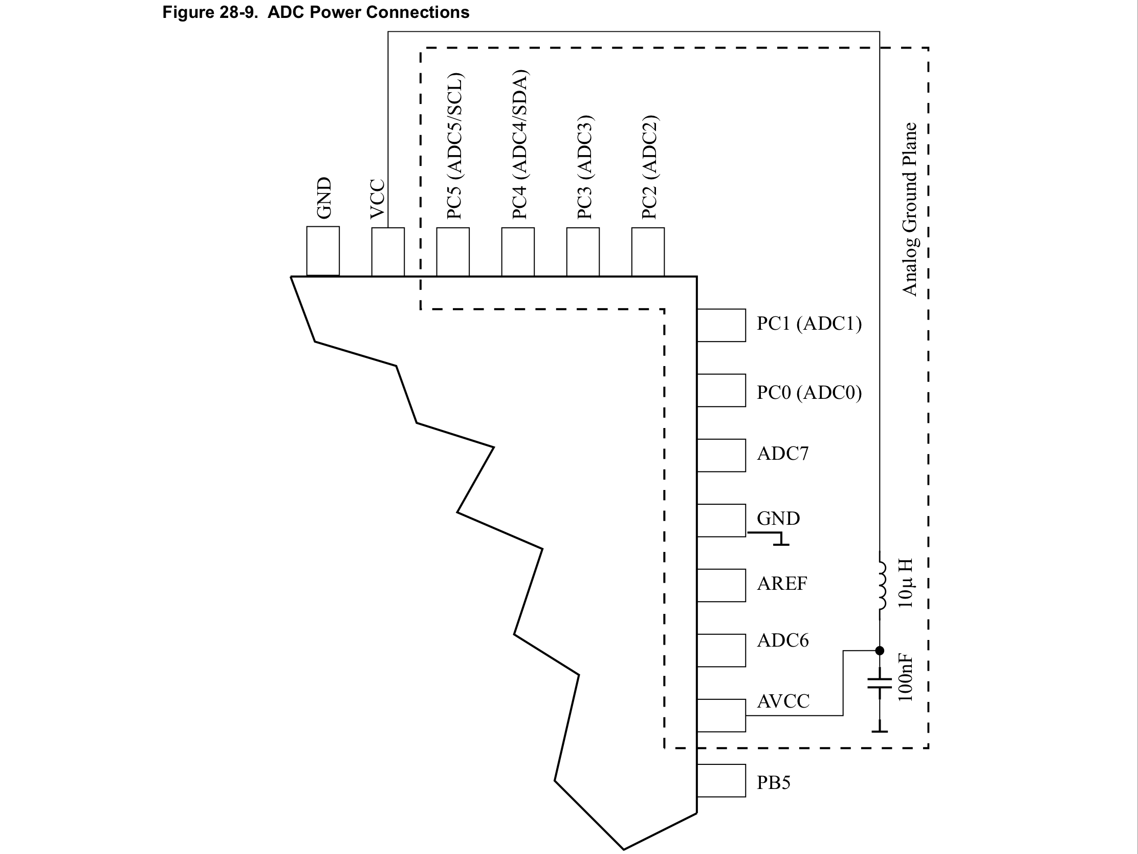

von Karl B. (gustav)
Peter H. schrieb:
> Ich verwende einen STM32F103X
Die allgemeinen Hinweise, jeweils ein LC-Glied vor alle
Versorgungsspannungsanschlüsse incl. für den Analog-Wandler VCC sind
wohl zu simpel.
Im Datenblatt Figure 10.
Die Sache ist nicht mehr ganz so einfach.

von Peter H. (peter_hilleb)
Aha, in der neuen Fassung des PDF ist es Fig. 14
Fehler Nr 1 also schon ausgemacht, der 4,7 µF an Vdd3 fehlt bei mir.
Was ich noch nicht gesehen habe ist das mit den LC-Gliedern. Laut der
Zeichnung sollten Kondensatoren reichen.
Um die Versorgung der ADC/DAC mache ich mir auch mal keinen Gedanken, da
ich den internen zur Zeit ja nicht nutze.

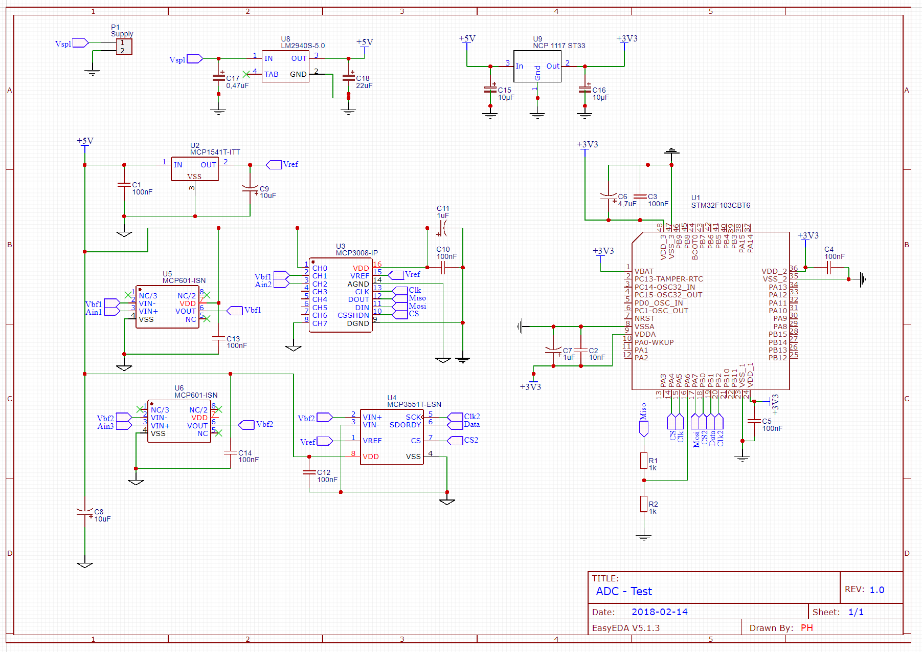

So nun habe ich mal einen Entwurf gemacht wie denn ein Aufbau aussehen
könnte mit dem ich vernünftig die 2 externen ADC
* MCP3008
* MCP3551
testen könnte. Prinzipiell sollte die Genauigkeit es ermöglichen einen
PT100 (oder PT1000) vernünftig auslesen zu können.
Was haltet ihr denn davon? Wenn der Stromlaufplan passen würde könnte
ich mich ans Layout der Platine wagen...
> wohl zu simpel.
ich sehe nirgendwo irgendwelche L's.
Wenn nicht, dann eben nicht. Würde es aber zumindest im Layout vorsehen,
wenn auch aktuell nicht bestückt.
ciao
gustav
Warum nicht beide ADCs an das SPI des MC und nur /CS separat?
Ich mach da immer noch 100R in die Leitungen zum ADC, um die steilen
Flanken rauszunehmen.
Für ein kommerzielles Design gehören da noch Pegelwandler (74HCT) rein,
da 5V-ICs >=3,5V als high sehen wollen.
Ist der MISO des MC 5V-tolerant?
@ Karl B.
Da ich keine Ahnung von der Dimensionierung eines LC- Filters habe, und
im Datenblatt keine Hinweise finde könnte mir bitte jemand einen Tipp
geben wie ich die dimensionieren soll.
Mit den 5V toleranten Inputs muss man beim STM32F103 aufpassen, einige
Pins sind es, andere nicht.
Wenn ich mich das nächste mal ans Zeichnen machen sehe ich einen
Pegelwandler vor.
Theoretisch könnte man wie von Peda vorgeschlagen beide ADCs an die SPI
Schnittstelle hängen, ich hatte beim Auslesen des MCP3551 Probleme mit
dem hardware SPI, daher hatte ich ihn "händisch" ausgelesen. Liegt aber
sicher daran dass ich der Sache nicht wirklich auf den Grund gegangen
bin. Wenn ich aber eh eine Platine rein zu Testzwecken mache dann
verschwende ich halt ein paar Pins... ;-)
von Michael B. (laberkopp)
Stromlauf ? Das sind nebeneinandergeklatschte Bauteile auf einem Blatt.
Du denkst doch nicht ersthaft, daß man zu all den Labels alle anderen
auf dem Blatt mit demselben Namen jedesmal zusammensucht ? Vbf2, wo mag
das alles hingehen...
Die Beschaltung von PA6 ist fraglich.
Michael B. schrieb:
Da ich auch vom Zeichnen von Schaltplänen nicht viel Ahnung habe lasse
ich mich gerne belehren was ich falsch mache. Ich war der Meinung dass
das verwenden von lables dem ziehen von Leitungen vorzuziehen ist. Wäre
es also besser die Bauteile so zu platzieren dass ich Leitungen z.B. SPI
direkt an den MC ziehen kann?
Der Spannungsteiler ist sicher nicht ideal, kann wie oben erwähnt durch
einen Pegelwandler ersetzt werden.
Kann vielleicht jemand mit dem LC- Filter für die Versorgungsspannung
der ADC helfen? Wie ich den dimensioniere?
von Conny G. (conny_g)
http://www.st.com/content/ccc/resource/technical/document/application_note/group0/3f/4c/a4/82/bd/63/4e/92/CD00211314/files/CD00211314.pdf/jcr:content/translations/en.CD00211314.pdf#page22
Das sagt STM dazu.
Und ein LC Filter könnte sicher ebenso aussehen wie für einen Atmel.
Dort werden 10uH und 100nF vorgeschlagen:
http://ww1.microchip.com/downloads/en/DeviceDoc/Atmel-42735-8-bit-AVR-Microcontroller-ATmega328-328P_Datasheet.pdf
Seite 313. Screenshot angehängt.
Laut Onlinrechner hat der Filter eine Grenzfrequenz von 150kHz.
http://circuitcalculator.com/lcfilter.htm
