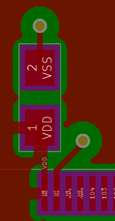

Ich dachte, ich hätte das mit den Stützkondensatoren verstanden. Aber
wie ist der optimale Anschluss, wenn ich eine GND-Plane habe (siehe
Anhang)?
Viele verwenden Variante "to-gnd", aber eine Seite mit Erklärungen
bezeichnete diese Variante als "nutzlos" und "to-pin" als korrekt.
Und was ist, wenn ich ein 5V-Pin habe, zu dem es kein GND-Pin gibt?

Bei QFN ist mitunter nur das große Pad in der Mitte GND, dann geht nur
"to-Pin". So richtig nutzlos ist "to-gnd" wenn gar keine GND Plane
vorhanden ist.
Nitpick: In deinem "to-GND" ist GND nicht angeschlossen. DAS wäre ganz
schlecht.
> Dann ist es i.a. ein unkritischer Pin.
Eher hat man einen GND übersehen (oder halt QFN Package). Wo Strom
reinfliesst muss er auch irgendwo wieder raus kommen.

Das Beispiel ist ein QFP, und es gibt eine GND-Plane, und der Anschluss
des GND-Pins ist der Einfachheit halber nicht gezeigt.

Das ist entweder Unsinn oder ein Missverständnis: wenn ein GND-Layer
verlegt ist, gibt es ja keine Alternative zu einem Via zu diesem Layer.
Natürlich muss der "Stub" so kurz wie möglich sein.
Die Abbildungen sind aber ohne Aussagekraft, weil von den 4 Pads 3
garnicht angeschlossen sind. GND muss natürlich eine Verbindung zum
IC-Pin haben, aber eben auch zum GND-Potential der Schaltung, und für
VCC gilt das gleiche: Optimal ist die Verbindungsreihenfolge IC-Pin -
Kondensator-Pin - VCC Potential, aber das heisst nicht, dass ein anders,
aber kurz angeschlossener Kondensator völlig überflüssig ist, z.B. VCC -
IC+ - C+. Ein Layout ist immer ein Kompromiss und nicht überall lässt
sich das Optimum realisieren. Ausserdem kommt der Unterschied erst bei
sehr hohen Schaltgeschwindigkeiten zum Trage.

Um etwas Klarheit in die Diskussion zu bringen, hier nochmal Variante
"to-gnd". (Den GND-Pin würde man in der Praxis natürlich woanders mit
der GND-Plane verbinden.)
Meine Frage ist, ob das genauso gut wie (Varianten von) "to-pin" ist?

Das ganze Design ist nicht tauglich. Durch die Vdd Plane kann der Strom
ja garnicht richtig durch den C fließen - Es würde durch die Plane zum
Pin fließen. Und vor allem liegt doch dort der VSS Pin direkt daneben,
warum also machst du dann keinen direkten C?
