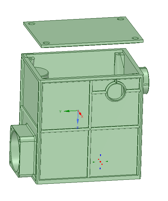

hat jemand einen 3D-Drucker zur verfügung, der mir einen Behälter&Deckel
drucken kann (s.Bild)?
Der Behälter ist 60x80x100mm
Wandstärke ist 1mm, kann aber auch angepasst werden, wenn die
Drucktechnik es erfordert.
Der Behälter sollte wasserdicht sein (Drucklos, Max 40°C. Ggf. mit
PU-Lackierung/Harz auf der Innenseite)
Keine besondere Anforderung an die Toleranz. Der Deckel sollte halt
drauf passen.
Kommerzielle Angebote liegen so bei 65€-100€ zzgl. Versand für  Behälter
und Deckel.
Bei interesse spätestens bis 14.2. melden.
Ist schon Sportlich mit 1mm. Hast Du keine bedenken, das es beim
Anfassen nicht zusammen klappt.
2mm besser 3mm wären da besser. Denk mal darüber nach und bessere dein
Modell nach.

Wie du wahrscheinlich bereits erfahren hast, ist ein Teil aus dem
3D-Drucker im FDM-Verfahren normalerweise nicht wasserdicht. Durch
geeignete Maßnahmen kann man es allerdings wasserdicht machen.
Allerdings ist deine Deckel-Konstruktion sowieso nicht dicht.
Eine plane Fläche ist bei diesen Abmessungen, nur an den Ecken
verschraubt, sowieso nicht dicht zu bekommen. Außer du verklebst den
Deckel mit Dichtmasse, aber das ist wohl so nicht von dir vorgesehen.
Man müsste auch mal über die restliche Konstruktion drüberschauen, weil
sie mir nicht sonderlich fertigungsgerecht scheint, zumindest für
3D-Druck.
Hast du das Teil auch als 3D-Dateiformat?
Dann könnte ich mal drüberschauen.

Moin,
unser Drucker im Büro hat keine Probleme mit 1mm Wandstärke
(Laser-Sinter), ich denke aber bei extrudierten muss man warscheinlich
dicker drucken?
Die Wände sind nur dünn um Material zu sparen. Spricht nix dagegen die
dicker zu machen. Wenn man die Vertiefungen raus macht, sind die Wände
3mm.
Wasserdicht nur im Sinne, dass das Wassr nicht durch die Wände sickert.
Der Deckel dient dazu, dass kein Viechzeug IN den Behälter kommt.
