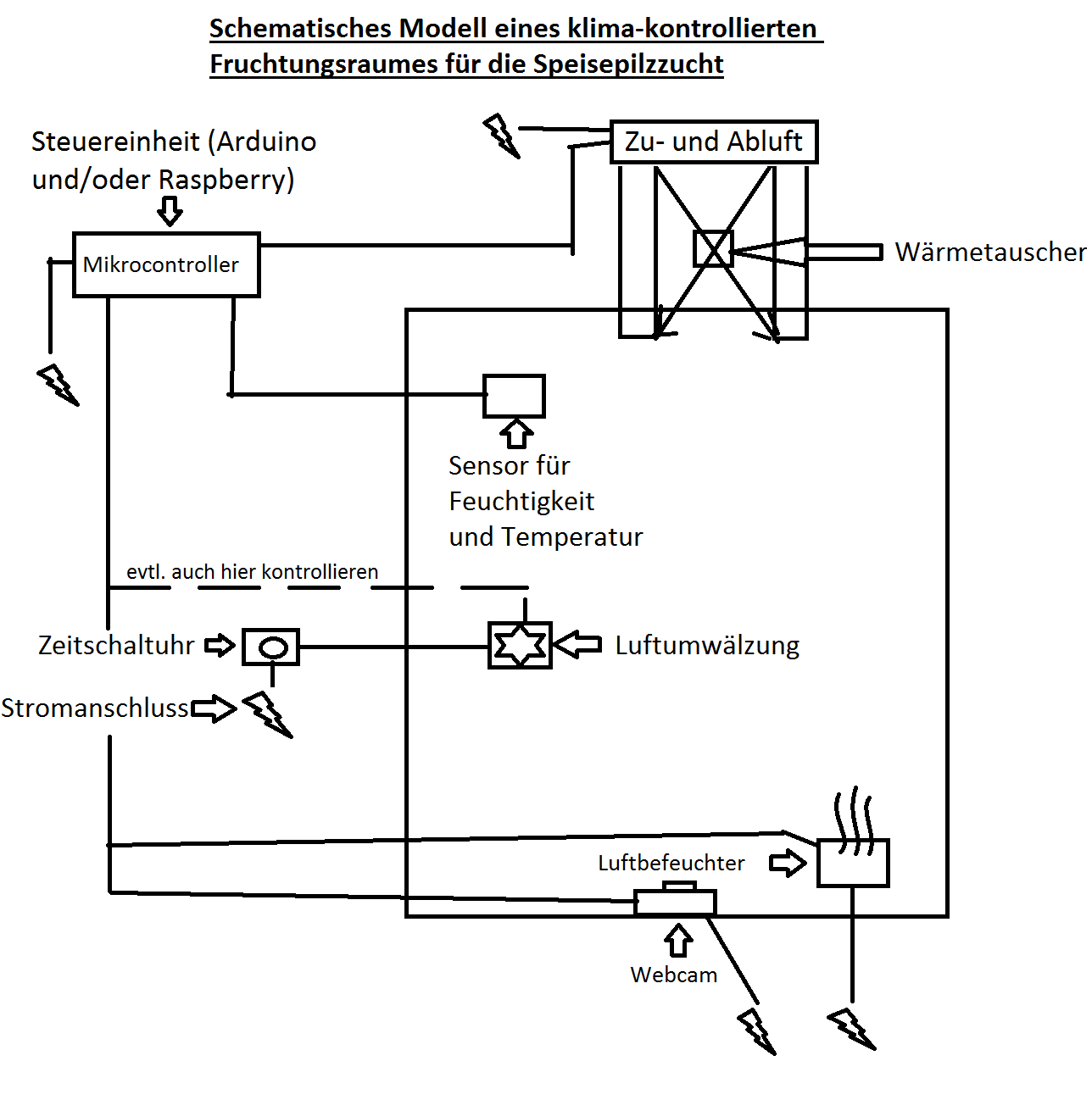

Es geht darum, das Klima in einem (kleinen) Pilzzuchtraum
vollautomatisch zu kontrollieren, d.h. grundlegend Luftfeuchtigkeit und
Frischluft.
Wenn also die Feuchtigkeit zu niedrig ist, wird der Luftbefeuchter
eingeschaltet, solange bis der benötigte Wert erreicht ist. Genauso, die
Frischluft. Sobald der CO2-Gehalt zu hoch ist, Lüfter an.
Im Anhang ist ein schematisches Modell aufgezeichnet, dass den Aufbau
beschreibt.
Wir haben folgende Geräte:
- Raspberry Pi
- Arduino uno
- Luftfeuchtigkeit und Temperatur-Sensor
- Luftbefeuchter
- Lüfter und Rohre für Frischluft
- Gewächshaus ((LxBxH): 186 x 120 x 190 cm)
Habt ihr Ideen?
Was ich bisher alleine hinkriegen könnte, wäre eine Anzeige per
LCD-Display, auf der Temperatur und Luftfeuchtigkeit angezeigt werden,
aber nicht entsprechende Befehle an die Geräte rausgeschickt werden.
Der ultimative Aufbau:
-Geräte werden per Funk (z.B. Bluetooth oder WLAN) vom Mikrocontroller
angesteuert
-die Daten, die der Mikrocontroller sammelt, werden gespeichert und zu
Grafiken verarbeitet. Diese Grafiken/Informationen können über ein
Smartphone (App) abgerufen werden. Über diese App kann auch das
komplette System bequem von unterwegs modifiziert werden (z.B. Lüfter
an/aus, Grenzwerte für Feuchtigkeit etc. verändern)
-eine Webcam, die den Fruchtungsraum filmt. Diese (Live-)Aufnahmen
können auch per App angesehen werden.

Also Ideen habe ich, aber wo brauchst Du jetzt konkrete Hilfestellungen?
Was sind deine Kenntnisse, was willst Du lernen und wo willst Du nach
Möglichkeit auf komplett vorgefertigte Lösungen setzen?
(Firma: Draht_Igel) #5311995
Na wenn Du schon die Sensoren auswerten und deren Daten auf einem
Display anzeigen kannst, dann kannst Du auch anhand der Daten ein Relais
steuern.
Einfache If-Abfrage, die den aktuellen Wert mit einem Soll-Wert
vergleicht, und bei bedarf einen Pin High oder Low schaltet, um damit
ein Relais zu schalten, welches widerum deinen Verbraucher (Lüfter,
Befeuchter etc.) schaltet.
Vergiss das App-Zeug, bring das erstmal so zum laufen.

Ich wuerd die Stuerung selbst mit einem moeglichst einfachen controller
machen. zB einem Arduino. Denn der muss durchlaufen, darf nicht
abstuerzen. Wenn er abstuerzt ist die Zucht kaputt. Der muss also das
Regeln und Steuern mit den von extern gesetzten Parametern perfekt
beherrschen. Fuer Kommunikation & Visualisierung darfs ein anderer sein.
Die beiden kommunizieren mit einem seriellen Link. Der muss auch perfekt
laufen, also nicht blockieren.

Das Thema ist recht komplex.
Man kann nicht einfach an irgendeiner "Schraube" drehen und die
Umweltbedingungen sind OK.
- Eine Erhöhung der Luftfeuchte bewirkt eine Senkung der Temperatur
  (Verdunstung).
- Eine Reduktion der Luftfeuchte bewirkt ebenfalls eine Senkung der
  Temperatur. Üblicherweise kühlt man hierzu die Luft ab.
- Eine Erhöhung der Temperatur bewirkt die Reduktion der Luftfeuchte.
- Die Senkung der Temperatur bewirkt die Erhöhung der Luftfeuchte.
- Variationen der Luftzusammensetzung oder CO2-Änderung sind sehr stark
  von der verwendeten Luft abhängig. Aus Kostengründen meist Außenluft.
  Diese bringt aber sowohl die Temperatur als auch die Feuchte
  durcheinander.
Langer Rede kurzer Sinn:
Alles in einem Gehäuse/System, damit die jeweilige Regelung weiß was
angesagt ist und nicht "gegenläufig" arbeitet.
Ausreichende Luftzirkulation - aber nicht schädlich viel.
Die nötige Rechenleistung ist ein Witz. Ich würde sagen: Je einfacher,
desto stabiler.

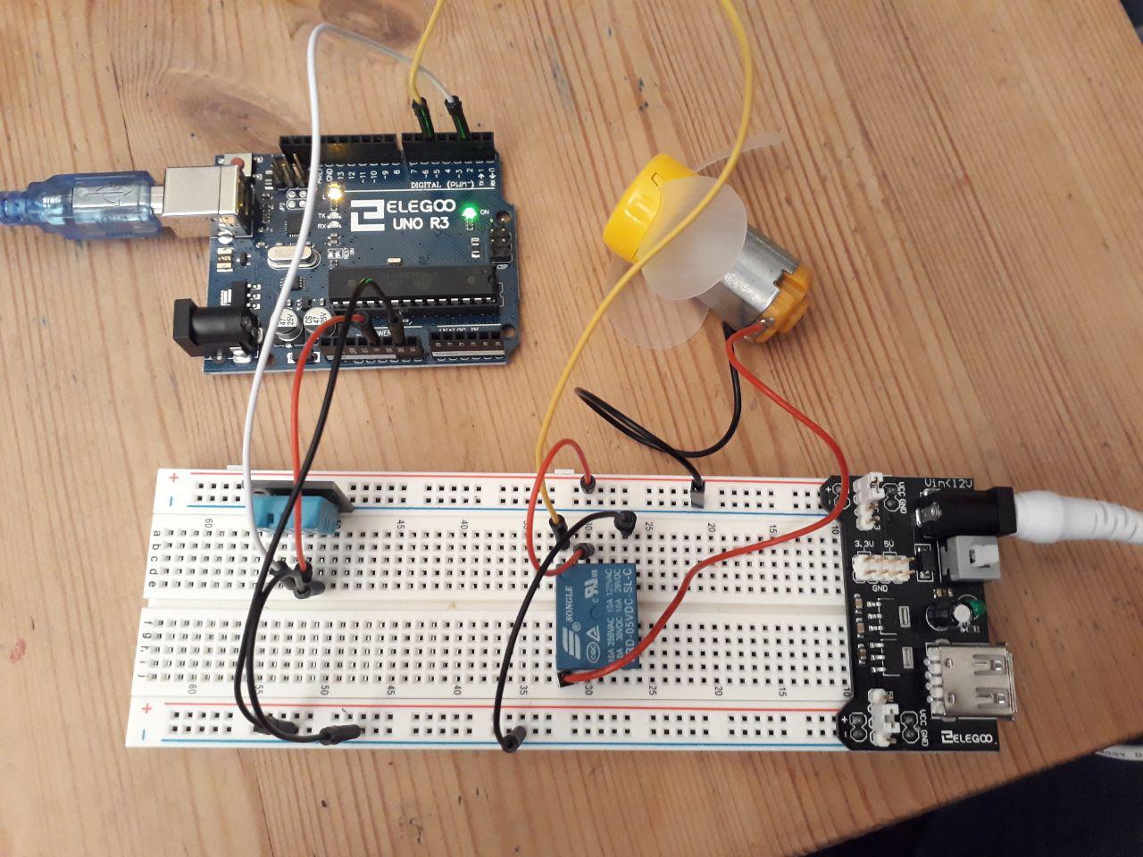

Habe nun folgendes geschafft:
Ich kann die Temperatur und Feuchtigkeit messen. Entsprechend meinen
Angaben, wird ein Relais ein- bzw. ausgeschaltet, der den Stromkreis für
einen Lüfter öffnet/schließt.
Habe aber folgende Problematik:
Sobald das Relais eingeschaltet wird (hier: bei über 70% Luftfeuchte)
und der Lüfter startet, kommt ein Geräusch vom Laptop, als ob gerade ein
neues USB-Gerät angeschlossen wird. Der Arduino stoppt zu arbeiten und
der Lüfter dreht fleißig weiter. Damits wieder läuft, muss ich den
Arduino ausstöpseln und neu verbinden.
Ideen woran das liegen kann?
Ich benutze einen Arduino UNO und zur Stromversorgung des Lüfters
benutze ich eine extra Breadbord Stromversorgung.

Ich denke das liegt daran, dass du den Ausgang des Mikrocontrollers mit
dem Relais überlastest. Du musst einen NPN Transistor (+Vorwiderstand
+Freilaufdiode) dazwischen schalten. Im Online Handel gibt es auch
Relais-Platinen mit Transistor fertig zu kaufen.
Dieses schnuckelige blaue Relais ist übrigens nicht für Netzspannung
(230V geeignet, da innen drin die Isolationsabstände zu gering sind. Du
riskiert damit einen Stromschlag und deinen PC zu zerstören.
Für den kleinen Ventilator reicht es aber.

Also über die externe Stromversorgung kommt nur 9V ans Board. Ist per
Adapter am Strom, der 9V und 1A geben kann.
Gast #5345399
Mit den genannten Stichwörtern kannst du Beispielschaltungen im Internet
finden - auch in der Artikelsammlung von mikrocontroller.net.
Gebe "arduino transistor relais freilaufdiode" in der Google Bildersuche
ein.

Möglicherweise überlastest Du die Stromversorgung, störst durch
Induktion den µP oder Du überlastest den µP-Ausgang (u.v.a.).
Was zutrifft kannst Du relativ einfach auswürfeln, da Deine Angaben, für
genauere Analysen, unzureichend sind.
Was interessiert ein Schema, wenn das Problem in Konkreten liegt?
Etwas Hilfe zu diesem Problem kannst Du auch durch eine Netzsuche finden
oder durch einen Gucker in:
https://www.mikrocontroller.net/articles/Relais_mit_Logik_ansteuern
