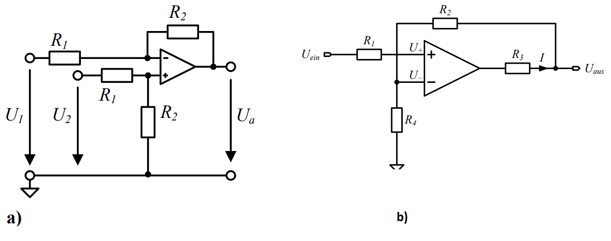

Ich habe irgendwie ein Verständnisproblem bei diesen angehängten
Schaltungen bezüglich des Eingangs/Ausgangswiderstands.
Bei der linken Schaltung ist der Eingangswiderstand laut Lösung 2*R1,
was mir überhaupt nicht einleuchtet.
Bei der rechten Schaltung ist der AUSgangswiderstand laut Lösung 0 Ohm.
Die Begründung: Ein eingeprägter Strom fliesse vollständig in den OP
Ausgang.
Meiner Meinung nach müsste doch aber mindestens etwas über R2 und R4
abfliessen!
Kann mir da jemand helfen?
Vielen Dank!

von U. M. (oeletronika)
Solche OPV-Schaltung hat auf Grund der (idealisiert) unendlichen
Verstärkung
in Verbindung mit der Rückkopplung das Bestreben, dass an den
OPV-Eingängen "+" und "-" die Differenzspannung genau 0V ist.
Wenn das so ist, kannst du die beiden Widerstände R1 an dem Punkt mal
für diese Betrachtung kurzschließen.
Welchen Eingangswiderstand sienst du dann für die Eingangspannung
(U1-U2)?
> Ausgang.
> abfliessen!
Kann doch. Spielt aber keine Rolle, denn für einen Lastwiderstand wird
am Ausgang immer genau die gleiche Spannung ausgegegebn, unabhängig
davon, welcher Lastrom fließt (wieder unter Annahme idealisierter
OPV-Parameter) .
Nun überlegen noch mal, wie eine ideale Spannungsquelle definiert ist.
Gruß Öletronika
von Haytin A. (studioso007)
Hallo Öletronika,
vielen Dank für deine Hilfe soweit.
Alles klar, für die linke Schaltung leuchtet es mir jetzt auch ein. Mit
dem erzwungenen Kurzschluss des OPs liegen dann tatsächlich nur noch die
beiden R1 Widerstände drin, womit Ri = 2R1 gilt.
Bei der rechten Schaltung hakt es leider noch ein wenig. Der
Ausgangswiderstand ist hier doch R_au =  U_au/ I_au.
Das heißt entweder ist U_au = 0 V oder I_au "=" unendlich.
Wie kommt da jetzt genau die idealisierte Spannungsquelle des OPs zum
Tragen?
Vielen Dank nochmal !
Die Formel taugt gut, um einen einfachen ohmschen Widerstand zu
berechnen.
Nimm einfach mal einen differentiellen Widerstand:
  R_out  = dU/dI  bzw.  R_out = (U1-U2)/(I1-I2)
Was ist, wenn dU = 0 ist, weil sich der Ausgang eben immer gleiche
Spannung liefert, unabhängig vom Lastrom?
Gruß Öletronika
JETZT hab ich es, vielen Dank an dieser Stelle!
Kann man bei idealen OPs und statischen APs denn immer davon ausgehen,
dass die Ausgangsspannung konstant ist? Oder gibt es Fälle in  denen das
nicht mehr der Fall ist.

Also egal wie der Op am Ausgang beschaltet ist,
der Ausgangswiderstand der Schaltung (nicht des alleinigen OP selbst)
wird immer 0 Ohm sein?
von Carl D. (jcw2)
> Gruß
Der Opamp wird die Spannung am Anschlußpunkt der Rückkopplung
("Ausgang") unabhängig vom Ausgangsstrom konstant halten. (Innerhalb
bestimmter Grenzen versteht sich). Dies ist die Eigenschaft einer
Spannunsquelle mit geringem Innenwiderstand.
Null wird der Innenwiderstand natürlich nur in der Theorie. Zudem fallen
an R3 Laststromabhängig ein paar (kleine) Völtchen ab, was bedeutet, der
Opamp muß diese zusätzlich liefern können. Oder anders: R3 verhindert
R2R.
