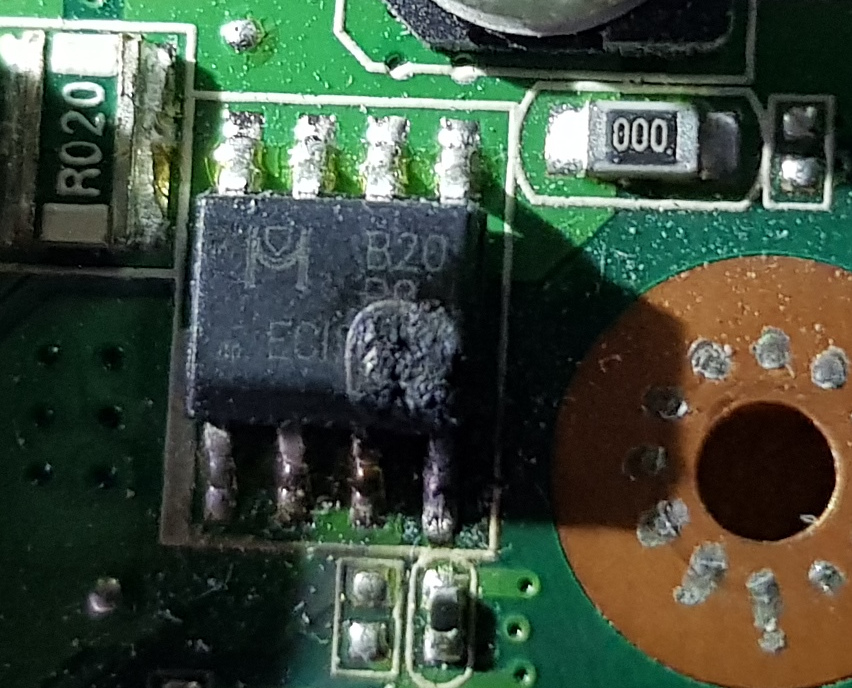

Hallo, ich habe ein Notebook bekommen, welches sich nicht mehr einschalten lässt. Außerdem leuchtet beim Einstecken des Netzteils keine Power-LED. Da das Netzteil und die Hohlbuchse nicht defekt sind und vermutlich auch der Akku geladen wird, da an den aüßeren Ladepins des Notebooks eine Spannung von ungefähr 3,7 Volt anliegt (Leider schwankt die Spannung dort sehr, weshalb ich dazu keine genaue Angabe machen kann. Sie bricht außerdem in regelmäßigen Abständen auf ca. 0,5 Volt ein.), habe ich einen genaueren Blick auf das Mainboard geworfen, wobei mir dieser vermutlich defekte IC ins Auge fiel. Da jedoch leider ein großer Teil der Bezeichnung nicht mehr erkennbar ist, wollte ich hier im Forum mal nachfragen, ob jemand das "M"-Logo kennt oder eventuell sogar eine Vermutung hat, um welchen Chip es sich hier handeln könnte. Viele Grüße Paul

Logo kenne ich nicht, dürfte aber ein N-Kanal MOSFET sein (Gate auf Pin4 ist bei SOIC-8 sehr weit verbreitet). Kann das zur Beschaltung passen?

... schrieb: > dürfte aber ein N-Kanal MOSFET sein (Gate auf Pin4 > ist bei SOIC-8 sehr weit verbreitet). > Kann das zur Beschaltung passen? Könnte auch ein P-Kanal sein. Und wenn da so ein Krater drin ist, sind oft auch die Komponenten dahinter mit hops gegangen. Solche MOSFET sind gerne mal Teil eines Schaltreglers. Wenn der nicht mehr schaltet sondern die Spannung durchstellt dann raucht es...

Die Bezeichnung könnte B20P8 (?) sein. Also P-Kanal. Mal suchen, oft gibt es da noch irgendwo so einen FET auf der Platine.
Danke für eure Antworten. Es scheint ein P-Channel MOSFET zu sein. Auf dem Board ist derselbe IC scheinbar nochmal verbaut. Dieser hat die Bezeichnung "EMB20P03 ECI2213". Leider finde ich nur Datenblätter zu "EMB20P03V" und Kaufangebote zu "EMB20P03 EGA3138" & mehr. Aber nicht zu "EMB20P03 ECI2213". Kennt jemand den Unterschied zwischen den Modellen? Leider habe ich zu dem Mainboard keinen Schaltpan, wodurch sich die Fehlersuche schwieriger gestaltet. P.S.: Das Notebookmodell ist ein ASUS K43SV. Mainboardversion 2.2.

Paul W. schrieb: > Bezeichnung "EMB20P03 ECI2213" Der obere Teil der 3 war auf deinem Bild leider vom Schatten verdeckt. Sinn macht dann ein 30V und 20A Typ.
michael_ schrieb: > Der obere Teil der 3 war auf deinem Bild leider vom Schatten verdeckt. > Sinn macht dann ein 30V und 20A Typ. Die 3 kann man leider gar nicht lesen. Der Teil ist ebenfalls weggeschmort. Beim Messen der Spannung an den Pins ist mir aufgefallen, dass alle 4 Pins auf der Seite, die nicht verschmort ist vermutlich die Spannung für den Akku bereitstellen. Beim Messen von Pin 1 (verschmort) funkte es jedoch. Ich habe keine zwei Pins kurzgeschlossen. Warum hat es dort gefunkt? Nach dem Funken liegt plötzlich eine stabile Spannung von ~4,1 Volt an den 4 Pins gegenüber an.

So doll ist der gar nicht.

Stefan U. schrieb: >> Warum hat es dort gefunkt? > > Sollen wir raten, ohne zu wissen wie du womit gemessen hast? Sorry, natürlich nicht. Ich habe mit einem normalen Multimeter im Gleichspannungsmodus gemessen. Minus war an Ground und Plus an dem verschmorten Pin des ICs.
hinz schrieb: > So doll ist der gar nicht. Das ist das Datenblatt eines "EMB20P03G". Es gibt auch noch den "EMB20P03V". Bei meinem Modell steht einfach nur "EMB20P03". Sind die alle vergleichbar?

Vielleicht hast du eine Unterbrechung durch Druck auf den Pin behoben.
Ich habe nochmal gemessen. Scheinbar habe ich mit der roten Messspitze unglücklicherweise die Ground-Fläche für die Schraube berührt. Jetzt kann ich sagen, dass dort die 19,34 Volt vom Netzteil anliegen. Die anderen 3 Pins auf der Seite sind Ground.

Diese Bauteile gehen selten einfach so von selbst kaputt. Die eigentliche Fehlerursache kann daher woanders liegen. Andererseits sind diese Transistoren nicht sehr teuer, so dass es einen Versuch wert ist, ihn erst einmal einfach nur zu erneuern.

Stefan U. schrieb: > Diese Bauteile gehen selten einfach so von selbst kaputt. Die > eigentliche Fehlerursache kann daher woanders liegen. Andererseits sind > diese Transistoren nicht sehr teuer, so dass es einen Versuch wert ist, > ihn erst einmal einfach nur zu erneuern. Dann werde ich mal ein paar davon bestellen und melde mich wieder, wenn sie angekommen sind. Was bedeutet denn dieses "ECI2213"?
Eigentlich brauchste nur mal ins DB schauen - Datecode. Die Codierung ist zwar leicht kryptisch, aber ich würde sagen 22. Woche, 2013. Dessen Garantie ist also rum, weswegen der sich entschlossen hat, kaputtzugehen ;-)
Jens G. schrieb: > Eigentlich brauchste nur mal ins DB schauen - Datecode. > Die Codierung ist zwar leicht kryptisch, aber ich würde sagen 22. Woche, > 2013. Dessen Garantie ist also rum, weswegen der sich entschlossen hat, > kaputtzugehen ;-) Oh, danke ;) Das ist also nur ein Datecode. Wahrscheinlich ist das so, dass er sich nach der Garantie verabschiedet hat :D Naja, zum Glück hat er ja noch ein paar Jahre nach Garantieablauf durchgehalten ;)

Paul W. schrieb: > Leider habe ich zu dem Mainboard keinen Schaltpan, wodurch sich die > Fehlersuche schwieriger gestaltet. > Kann man hier downloaden - nachdem man sich auf dem dortigen Forum angemeldet hat.... 3. Eintrag von oben. https://www.badcaps.net/forum/showthread.php?t=42699
Toxic schrieb: > Paul W. schrieb: >> Leider habe ich zu dem Mainboard keinen Schaltpan, wodurch sich die >> Fehlersuche schwieriger gestaltet. >> > > Kann man hier downloaden - nachdem man sich auf dem dortigen Forum > angemeldet hat.... > 3. Eintrag von oben. > https://www.badcaps.net/forum/showthread.php?t=42699 Danke für die Info ;) Mit Schaltplan ist es deutlich einfacher.
