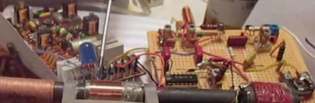

Nun zum eigentlichen Problem, ich möchte noch die Stereofunktion wieder
herstellen.
Der Stereodecoder funktioniert einwandfrei ist ist gerade vor wenigen
Wochen vollkommen neu abgeglichen worden von einer speziellen Werkstatt.
Leider geht die Stereolampe nur an bei schlechtem Empfang (sie ist aus
bei gar keinen eingestellten Sender und bei sehr gut eingestellten
Sendern). Leider ist damit dann nur Rauschen und Kratzen zu hören, was
extrem stört.
Das ZF-Teil besteht aus 1x AF124 Transistor und nachfolgend einem TBA
120 (IC). Das ZF-Teil ist ein Selbstbau von mir, da das originale
ZF-Teil bei dem Radio (ELAC 3100T)leider fehlte und ich keines
nachkaufen konnte.
Meine Vermutung ist, dass das ZF-Teil ein unbrauchbares Signal für den
Stereodecoder liefert. Ich habe ein zweites ZF-Teil mit dem CA3089 (IC)
aufgebaut mit genau demselben Problem, dass der Stereodecoder nicht so
ganz mitmacht.
Als ich den Stereodecoder dann mal mit einem Signal eines anderen Radios
betrieb, war der Stereoempfang ohne Probleme möglich. Das andere Radio
hat nur einen Transistor AF121 im ZF-Teil, da es sehr alt ist. Aber
alleine dort reichte die Signalstärke (Pilotton) für den Stereodecoder
aus.
Ich hoffe Ihr könnt mir ein paar Tips hinsichtlich der Verwendung der
ICs TBA 120 und dem CA 3089 geben. Sollte ich das ZF-Teil wegwerfen und
komplett neu anfangen mit einer mehrstufigen Transistorschaltung ???
PS: Ich habe ein Video gemacht, welches Ihr hoffentlich als Anhang sehen
könnt...
von Nautilus (Gast)
Leider kein Schaltbild von den ZF Verstärkern beigefügt.
Ist das Deemphase-Glied am NF-Ausgang des ZF Verstärkers entfernt?
Ist die Breite der Durchlasskurve des ZF-Verstärkers größer als 150 kHZ?
von Michael M. (do7tla)
Wie hört sich das Signal an der letzten Stufe an bevor es in den
Stereodekoder geht?
Wenn es da auch schon verzerrt ist dann muss der Diskriminatorkreis auf
Sauberes lautes Signal abgeglichen werden.
von Michael U. (amiga)
weder mit dem TBA120 noch mit dem CA3089 gibt es irgendwelche
prinzipiellen Probleme für Stereo.
ZF-Bandbreite muß passen und der lineare Bereich des Demodulators muß
groß geneug sein, damit eben Pilotton und die Stereoseitenbänder passend
hinten rauskommen.
Eine Transistorstufe hinter einem üblichen Tuner auf einen Einzelkreis,
dann ein übliches keramisches Filter (10,7MHZ, 250...300kHz Bandbreite).
Demodulatorfilter am TBA120 bzw. am CA3089 entweder mit passenden
LC-Verhältnis für die nötige recht geringe Güte oder notfalls ein
Parallelwiderstand zur Bedämpfung.
Das lief immer zuverlässig. Für eine gute Kanaltrennung haben wir
allerdings die ZF "über alles" mit dem Wobbler abgeglichen. Entweder ZF
in die Tunermischstufe einspeisen oder eben über Antenneingang auf einer
UKW-Frequenz eingespeist.
Stereodecoder ware MC1310, A290 oder auch diskrete StD2.x, was gerade
verfügbar war.
Gruß aus Berlin
Michael

von G. O. (aminox86)
Kann einen ZF-Verstärker nach Elektor 6/1979 in den Ring werfen. RCA
CA3189,
Toko ZF-Filter BBR-3131A, Toko Diskriminatorspulen 34343, 34342. AGC,
AFC und Mute herausgeführt. 12V, ca 40mA.
von Karl B. (gustav)
hatte mir in den Siebzigerjahren einmal einen Görler-Tuner von Radio RIM
gebaut.
Der hatte auch ein ZF-Modul, was am Anfang überhaupt nicht funktionieren
wollte.
Kam der Empfehlung des Services nach und habe das Teil auf eine
kaschierte Printplatte mit 1 cm Abstandsröllchen montiert. Dabei alle 5
cm einen dicken Draht zu den GND-Leitungen.
Dann lief es.
Wenn ich mir so die Bildchen anschaue, könnte ich mir gut vorstellen,
dass die Abschirmung und Verdrahtung insgesamt den HF-Erfordernissen
nicht gerecht wird.
Also, wenn ich das Bild richtig interpretiere, links der Stereodecoder
und rechts der ZF-Verstärker. (Wo ist der Tuner?)
Kleiner Tip:
Am Multiplex-Eingang des Stereodecoders ein Poti gegen den
Bezugs-"Masse"-Punkt der Baugruppe löten und versuchen, dadurch einmal
die Ansprechschwelle zu beeinflussen. (Könnte sein, dass der Decoder
voll zugemüllt ist mit dem ZF-Rauschen in den Signalpausen.)
ciao
gustav
von Klaus Hanisch (Gast)
Hallo Gustav,
ja, das linke ist der Stereodecoder. Rechts das von mir selber gebaute
ZF-Teil.
Die Platine ist eine Lochrasterplatine "BP285" von Conrad mit auf der
Rückseite parallel verlaufenden Kupferstreifen. Größe der Platine 100 x
160 mm.
Ich nehme auch an, dass es ein großes Problem mit der Masse-Führung auf
der Platine gibt. UKW an sich hört sich zwar gut an, nur will eben sonst
nichts weiteres funktionieren.
