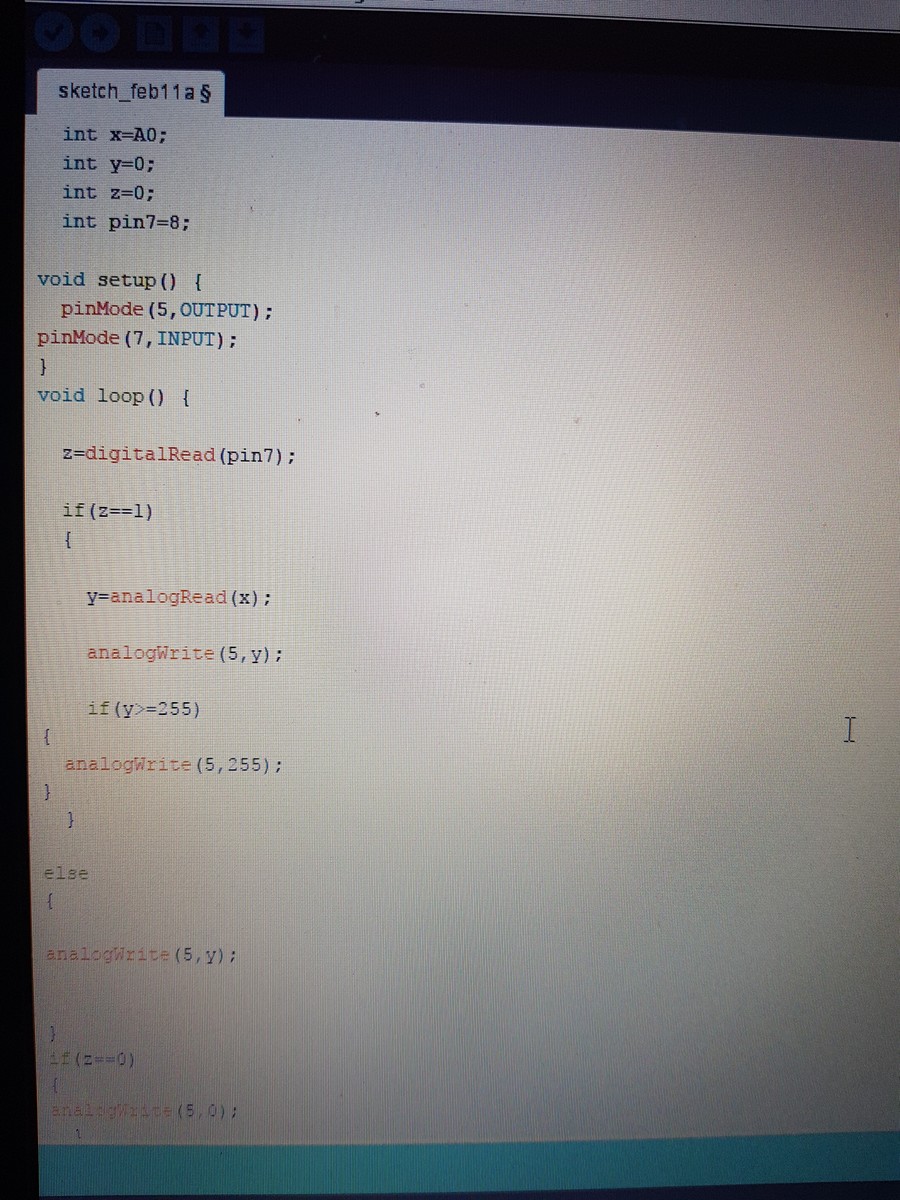

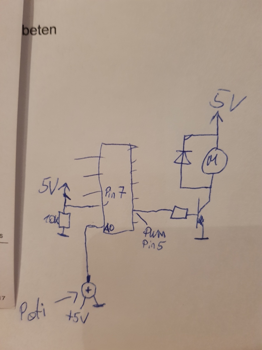

Hallo Leute,
Ich bin schon 1h auf Fehlersuche und bin schon am Verzweifeln. Hab am
Arduino gerade einen Motor über einen PWM Ausgang über einen Transistor
geschaltet. Also Meine Basis mit Vorwiderstand hängt auf einen PWM
Ausgang. Am Collector der Motor mit einer Freilaufdiode. Habe nun einen
Potentiometer an einem Analogen Pin angeschlossen und frage mit der
Funktion AnalogRead den Pin ab und steuere somit das PWM Signal an der
Basis vom Transistor. Damit dies aber alles funktioniert muss ein
Schalter gedrückt werden (realisiert mit einem Pull Down). Mein Problem
liegt darin das nach loslassen des Schalters meine Basis noch einen
gaaanz kleinen Strom bekommt und Ube 0,2V hat. Der Motor dreht sich zwar
nicht aber man spürt ein ruckeln.
Wie kann das sein wenn ich schon am Anfang des Programms genau definiert
habe WENN der Taster gedrückt wird das erst dann alles weitere kommt.
Sollte er nicht gedrückt sei soll AnalogWrite(PWMPin,0) sein.
Ich bekomme am PWM Ausgangspin trotzdem iwergendwie eine Spannung heraus
und einen minimalen Strom der den Transistor trotzdem leicht
durchschaltet.
Von der Schaltung her sollte Alles passen, vielleicht liegt es am
Programm? Ist der Befehl AnalogWrite(PWMPin,0) so ok?

#5312628
am Besten wäre mal ein Schaltplan, darf auch Stift auf Papier sein.
Ich rate mal ins Blaue
> Ausgang.
also kein pulldown an der Basis die den Transistor auch sicher sperrt,
nach dem power on sind die Pins ja erst mal auf Input und das könnte den
Transistor schon leicht öffnen weil der pulldown an der Basis fehlt.
da würde ich eher pullup nehmen, die sind halt sicherer.
Stefan schrieb:
> Mein Problem
weil dem Transistor der pulldown an der Basis fehlt?
Gast #5312693
Stefan schrieb:
> Wieso ist das ein Problem?
Ein verstümmelter Quellcode...
Nee...
Wieso glaubst du dass ich das abtippen will, um mir das PWM Signal mit
dem Oszi anzuschauen?
Und nein!
Ein NPN Transistor braucht keinen Widerstand von Basis zu GND.
Auch reichen 0.2V nicht damit der Motor ruckelt.
0.2V ... da lacht die Basis Emitter Strecke nur drüber. Da passiert
nichts.
Und überhaupt: RUCKELN!
Das bedeutet doch, dass  PWM/Pulse am Transistor ankommt.
Gast #5312707
Joachim B. schrieb:
> klar er brauchts nicht zwingend aber sicherer ist das, zumal er ja auch
> mal in der Luft hängt bis die Ports gesetzt sind.
Ein Bipolar-Transistor ist stromgesteuert, ob die Basis jetzt in der
Luft hängt oder nicht ist egal. Er wird nur leitend wenn Strom fließt.
Und das auch erst wenn Ube erreicht ist. Bei Mosfets ja, bei Bipolar ist
das Unfug.

Gast #5312714
Stefan schrieb:
> Hier das Programm.
Wie wäre es, wenn du das erstmal vernünftig formatierst, damit man das
lesen kann. Unter Menü Werkzeuge gibt es in der Arduino IDE dafür extra
eine Funktion.
Und dann bitte den Code in maschinenlesbarer Form posten, falls es mehr
als ein paar Zeilen sind, als Anhang.
Gast #5312717
Übrigens:
Notes and Warnings
The PWM outputs generated on pins 5 and 6 will have higher-than-expected duty cycles. This is because of interactions with the millis() and delay() functions, which share the same internal timer used to generate those PWM outputs. This will be noticed mostly on low duty-cycle settings (e.g. 0 - 10) and may result in a value of 0 not fully turning off the output on pins 5 and 6
Aus:
https://www.arduino.cc/reference/en/language/functions/analog-io/analogwrite/
Also vielleicht mal einfach einen anderen PWM Pin nehmen.
Wobei:
Ein geschriebener 0 Wert auch 0 ist, denn für den Sonderfall wird
digitalWrite() aufgerufen.
Aber bei kleinen PWM Werten, kann es schon auf dem Pin zucken.
Gast #5312721
Danke für die Info, jeeoch leuchtet mir nicht ein das ich mich ja mit
der ganz oberen if Abfrage abaichere, wenn taster nicht gedrückt soll
nichts sein. Da darf normaleise nichts sein, aaaaaber ich habs glaub
ich.
Oben im Program definiere ich Int Pin7=8; jedoch definiere ich
pinMode(-->7<--,INPUT);
Der Arme hat ja dann eigentlich immer den 8er PIN Abgefragt und rauschen
identifiziert und somit mal was ausgegeben mal nicht.

Gast #5312830
> nichts.
Wer weiss, ob die 0.2V in Wirklichkeit nicht 5V mit einem Tastverhältnis
von 4% oder gar 0.7V mit 29% sind. Dann würde der Transistor da schon
ganz anders drüber denken.
Gast #5312886
Ohne Oszi natürlich schwer zu messen, ob das jetzt 5V PWM sind, mir
zeigt es aufjedenfall 2V an wobei 0,2 an B-E Strecke abfällt.
Aber sonst würd ja der Motor voll durchdrehen, er zuckt nur ganz leicht,
man spürt das sich was tut.
Ich werde heute das Programm umschreiben und melde mich hier wieder obs
hinhaut oder nicht.
