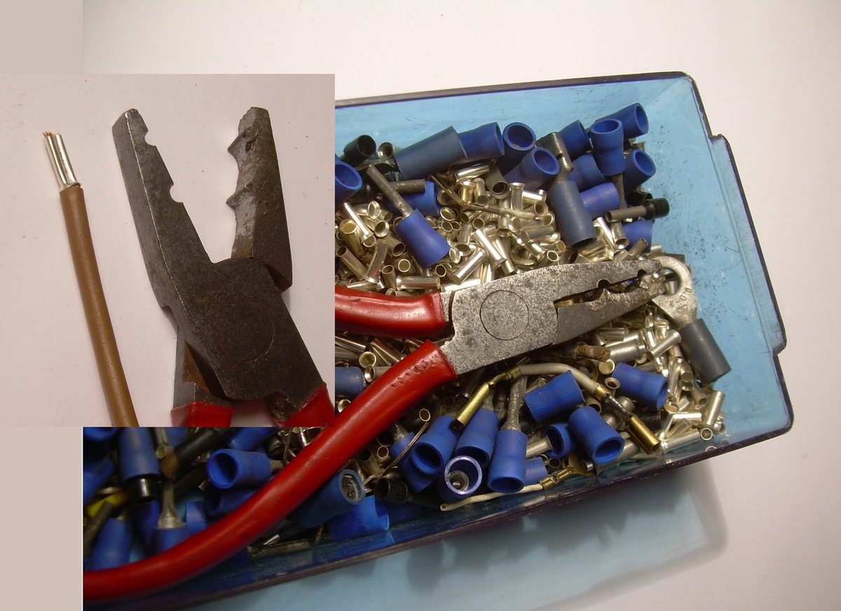

Gast #5314988
Ich finde, je kleiner desto besser!
Es muß keine Riesen-Zange sein! So viel Hebelkraft wird doch gar nicht
benötigt? Wozu so ein unhandlich großes Stück Eisen benutzen?
Ich hatte mir mal, als derart Zangen nicht so recht verfügbar waren,
aus einer kleinen, kurzen Spitzzange eine Quetschzange selbst gebaut.
In einen Schenkel quer eine Kerbe eingefeilt, ein V, auf den anderen
Schenkel das Gegenstück aufgeschweißt und passend spitz zugefeilt.
Da arbeite ich lieber mit als mit der inzwischen eingekauften Zange.
Auf Schönheit der Quetschung kommt es eh nicht an, da schließlich durch
die Klemmschraube die Hülse sowieso "zermatscht" wird.
Die kleine Zange liegt im Sortimentskasten direkt auf den vielen
Aderendhülsen. Da habe ich dann auch gleich alles zusammen, falls nötig.
...und ganz oben, der "Trumm", da muß ja jedes mal eingefädelt werden???
