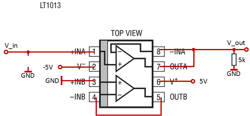

ich habe einen LT1013:
http://cds.linear.com/docs/en/datasheet/10134fe.pdf
Um den OP zu testen, habe ich ihn wie im Bild im Anhang verschaltet -->
Buffer bzw. Spannungsfolger mit +/-5V dual supply. Eingangsspannung auf
nichtinvertierenden Eingang und den Ausgang zurückgekoppelt auf den
invertierenden Eingang.
Ich kriege aber irgendwie nicht die richtige Ausgangsspannung bei
gegebener Eingangsspannung raus. Z.B komme ich erst bei einer
Eingangsspannung von 0,8V auf eine Ausgangsspannung von 0V.
Ist der LT1013 nicht als Spannungsfolger geeignet?
Danke

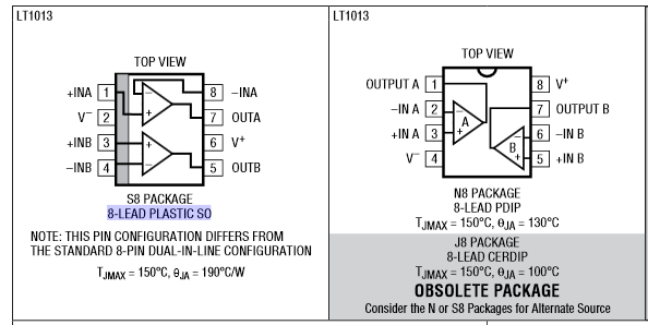

Öhm, dein gewählter Thread-Titel heist "...Steckboard-Test"...dein Bild
zeigt das Pinout der SO-Package.
1. Frage: Hast du auch wirklich das SO-Package oder hast du den LT1013
als DIP? (beachte unterschiedliche Pinouts der Packages ;))
2. Frage: Liegen auch wirklich an allen Pins die erwarteten Spannungen
an (direkt am IC messen, "Stichwort": Schlechte Steckbroard-Kontakte)?
