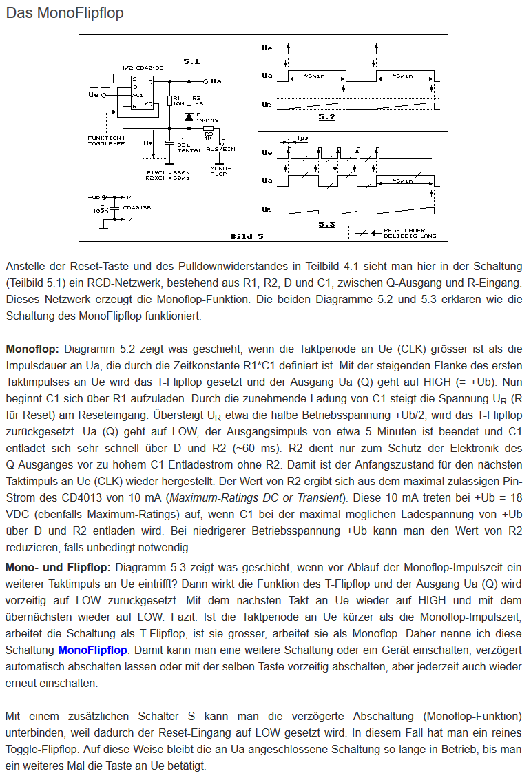

Bei offenem Schalter soll das D-FF eigentlich als Monoflop arbeiten. Ich
kann es als Laie nicht überblicken. Siehe hier:
Ich dachte eher, ich habe einen Fehler bei der Flanke am Eingang des
4013 gemacht? Ein Beispiel mit einem RS-FF, wo ich zwischen Monoflop und
Toggle umschalten kann, habe ich nirgends finden können. Die Ansteuerung
im Beispiel (UE) geschieht mit einem Schalter. Bei mir halt durch den
4584.
