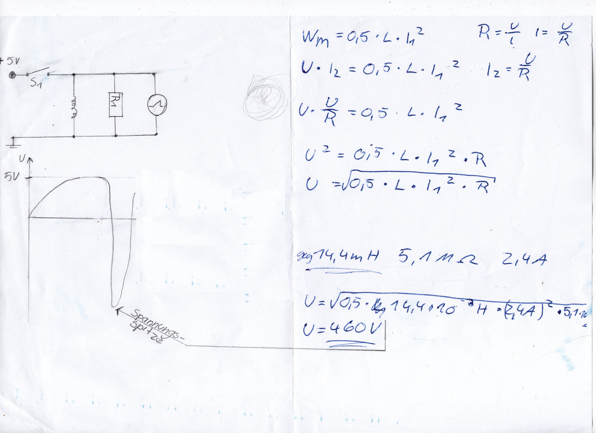

Hallo ich wollte mal fragen wie man die Spannung bei einer
Spannungsspitze einer spule anhand von der Induktivität und der
Eingangsstrom stärke berechnen kann. Ich habs jetzt schon mit
angehängter selbst zusammengeklatschter Formel probiert aber nach
nachmessen hat sich diese als falsch erwiesen.

Weil der Spulenstrom nach dem Abschalten einfach weiterfließt, hast du
theoretisch eine Spannung von 5,1MOhm * 2,4A = 12,2MV.
Praktisch hast du das aber natürlich nicht, weil du in deinem Aufbau
jede Menge parasitärer Effekte hast, die einen so schnellen Stromanstieg
und eine derartig hohe Spannung verhindern. Spätestens soweit, dass
einfach ein Funke im Schalter entsteht. Der macht jegliche Berechnung
zunichte...

Ganz einfach. Im Abschaltmoment MUSS der Strom erstmal in konstanter
Höhe weiter fließen. Bei deiner Schaltung durch den Parallelwiderstand.
Allerdings sind 5,1 MOhm "etwas" zu groß
Sieht komisch aus und ich versteh sie nicht.
Wenn dein Schalter öffnet kommutiert der Strom zu 100% auf den
Widerstand. Danach ist es eine normale LC-Abklingkurve. Diese
Betrachtung vernachlässigt die parasitäre Kapazität der Spule.

Ok Dankeschön, dachte ich probiers einfach mal wäre nämlich schön
gewesen zu nem Graphen vom nem Oszilloskop auch eine Rechnung zu zeigen
aber wenn es nicht geht dann ist es auch gut.
Yalu X. schrieb:
> Schon die zweite Zeile in deiner Berechnung kann nicht stimmen, da du
> dort eine Leistung (linke Seite) mit einer Energie (rechte Seite)
> gleichsetzt.
Ja stimmt da hast du recht, hab ich gar nicht bemerkt ^^'.

Ramon F. schrieb:
> wäre nämlich schön gewesen zu nem Graphen vom nem Oszilloskop auch eine
> Rechnung zu zeigen
Kannst du machen indem du einfach einen sinnvollen Wert für den
Widerstand nimmst. Probiers doch einfach mal mit 10 Ohm oder so. Das
gäbe dann 24V. Du solltest dann übrigens auch sicher stellen können,
dass da die 2,4A durch die Spule fließen. Dein Labornetzteil muss in
diesem Fall also auf 2,9A eingestellt werden, weil ja 0,5A durch den
Widerstand fließen...
