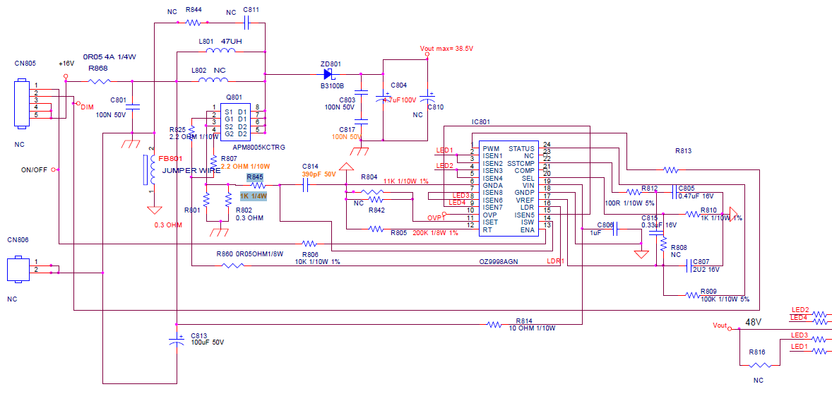

gerade versuche ich die Schaltung einer LED-Hintergrundbeleuchtung zu
verstehen, um sie dann umbauen zu können.

Gast #5313643
Evtl. ein anderer Ansatz:
Habe in einem Service-Manual eines Monitors eine vergleichbare Schaltung
gefunden, allerdings mit dm OZ9998A.
Wie man im Schaltplan sieht, werden aus den 16V mit Hilfe des
Schalttransistors Q801 über die Diode ZD801 eine Ausgangsspannung von
ca. 38V erzeugt.
Meine Frage: Wie funktioniert die Regelung für diese 38V bzw. wo und wie
muss ich ansetzen, um diese Spannung zu reduzieren?
Die Bezeichnung der Pins ist - für mich - leider nicht aufschlussreich.
Gast #5313710
Der OZ9997 auf meiner Platine hat nur 16 Pins.
In dieser Hinsicht stimmt das Bild in der Broschüre nicht, dort sind 24
Pins gezeichnet.
Es stimmt, dass es einen PWM-Eingang gibt. Die Spannung (im Schaltbild
Vout) soll trotzdem reduziert werden und darauf dann die PWM angewandt
werden.
ISET (Pin 11) hört sich schon ein bisschen so an, als ob da etwas
eingestellt werden kann.
Dann gibt es aber auch ISW (Pin 14), wo die Spannung an den Shunts(?)
R802 und R803 des Schalttransistors gemessen wird.

Gast #5314967
Meiner Meinung nach gar nicht.
Diese wird direkt vom IC zur Regelung benutzt.
Könntest höchstens ein paar Dioden in Reihe hinter die
Diode/Regeleingang setzen.
Irgend welche R am Regeleingang würden nur mehr Spannung möglich machen.
Gast #5315027
Muss ich das so verstehen, dass das IC einen konstanten Gesamtstrom
erzeugt, der über die einzelnen LED-Strings fließt?
Dann könnte ich den Strom durch die LEDs doch dadurch verringern, dass
1. eine oder mehrere Dioden vorgeschaltet werden (siehe Vorschlag v.
Teilnehmer pegel)
2. parallel zu den LED-Strings ein Widerstand geschaltet wird, über den
ein Teil des Stroms fließt.
Beides würde die Helligkeit verringern.
