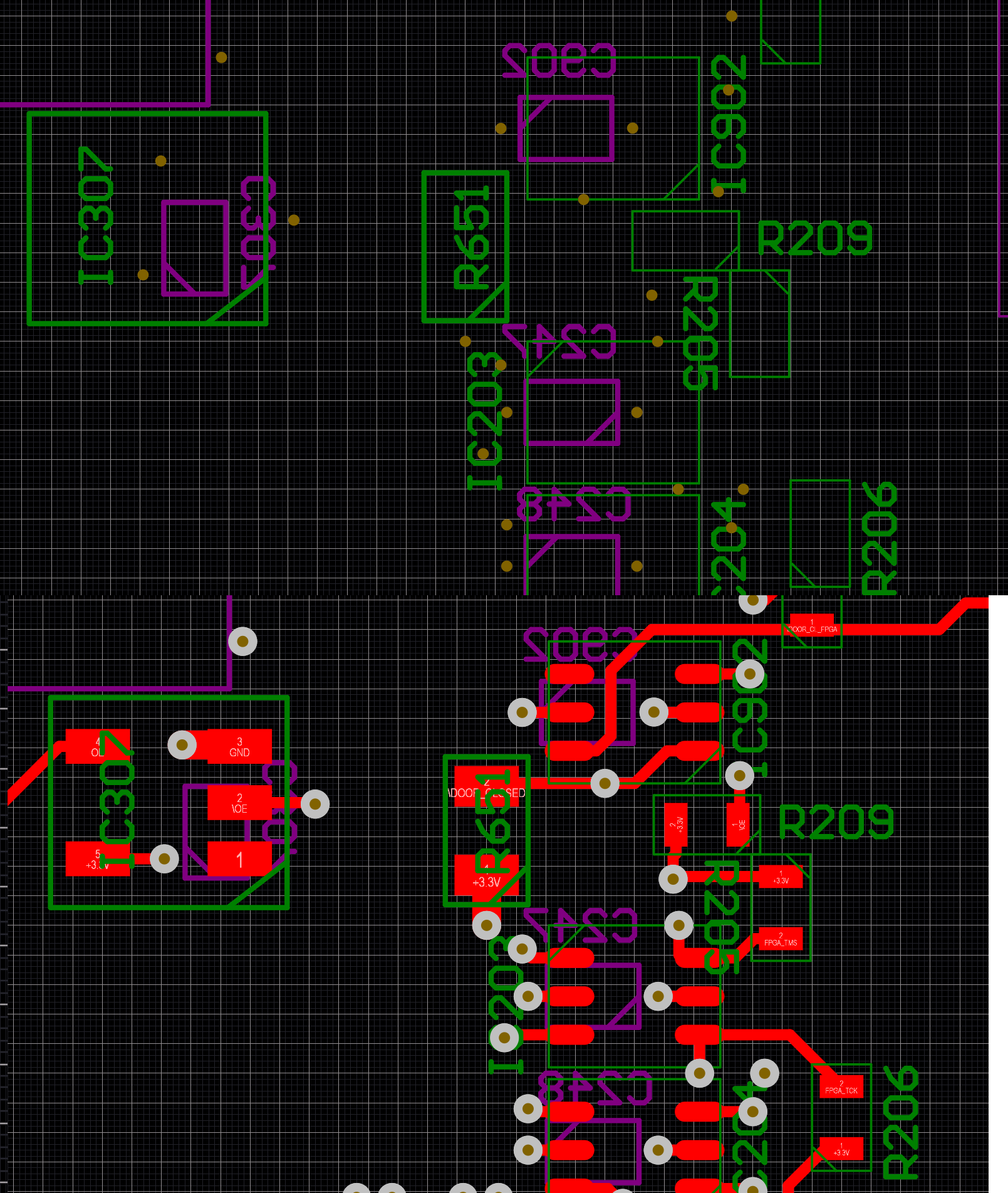

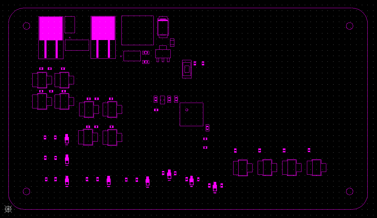

Hallo Zusammen,
Ich hatte bisher nur Erfahrung mit Eagle und für die Fertigung konnte
ich dem Chinesen immer nur die .brd Datei geben, daher habe ich jetzt
nicht wirklich Ahnung von den Gerber files und Altium an sich. Beim
Exportieren in Altium kann ich ja alle Layers angeben, jedoch sehe ich
nicht genau, wo meine PCB Form genau drin ist? Es gibt ja die Mechanical
Layer, jedoch ist dort noch einiges von Bauteilen drin und nicht nur die
PCB Form. Kann man aus den Oben angehängten Files (Ohne Silk Mask) die
richtige PCB Form erkennen und so maschinell fertigen, oder wird mir der
Chinese auch gleich die Bauteile aus dem PCB fräsen? Es gibt ja noch
eine .GKO in Altium, jedoch ist diese bei mir leer.
Grüsse Bert

Das ist ein Problem bei heruntergeladenen Bauteilen - jeder macht es
anders.
Nimm dir einen Layer wo nichts drauf ist, zeichne deine gewünschte
Platinenform mit Linien, Kreisen, usw. danach wählst du alles aus,
Design -> Boardshape -> define from selected Primitives.
Dann hast du deine Platinenkontur.
Wenn du die anderen Informationen behalten willst: Alles markieren ->
F11 und dann auf den jeweiligen Layer ändern.
Mach dir vorher einen Kopf welchen Mechanical Layer du wofür benutzen
willst.

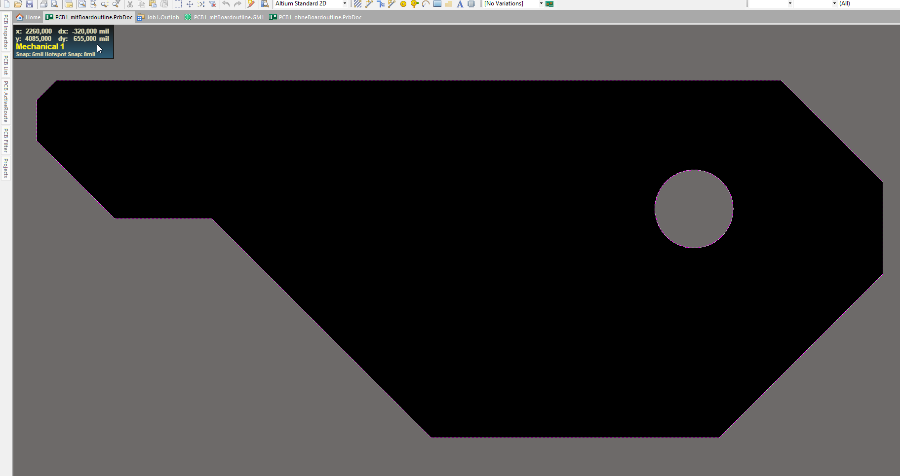

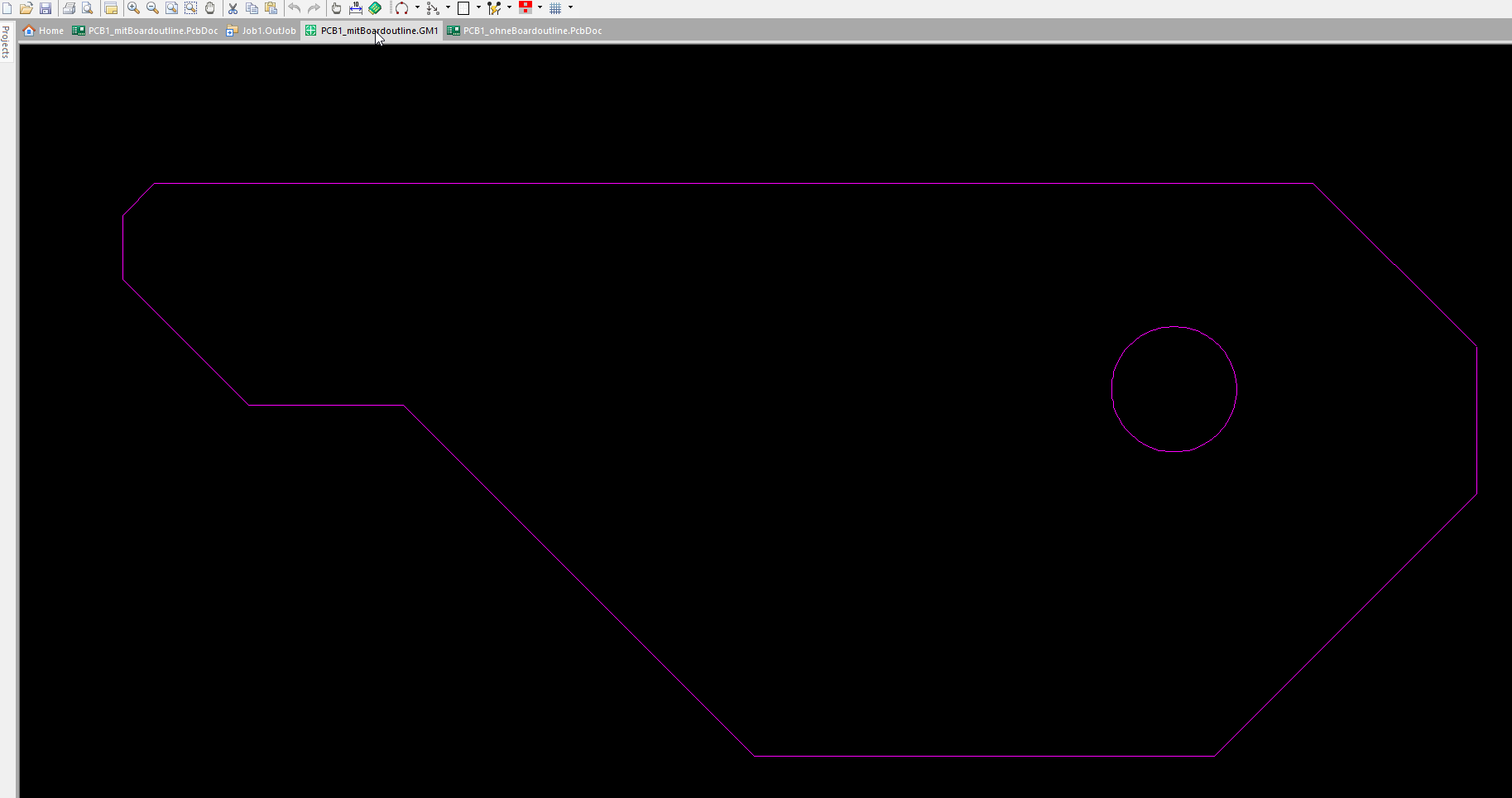

Hier Screenshots von mir. Ich habe in Mech.-Layer 1 ein Board-Outline
gezeichnet und einen Kreis reingesetzt.
Alles markieren, boardoutline from selected primitives gibt die
Aussenkonturen. Den Kreis als Bohrung erhalte ich, wenn ich den markiere
und zu Board-Cutout konvertiere.
Das ganze sieht dann so aus wie im Bild pcbDoc.
In Camtastic sieht es aus wie im Bild camtastic.
Gast #5315251
@M.A.S.:
Ich bin zwar grad nicht auf Arbeit und kann daher keine Screenshots
machen-allerdings sieht das bei mir genauso aus, so meinte ich das. Ich
denke die Screenshots kann ich mir da sparen.
In den Gerberdaten gibt es eine eigene Datei für genau diesen Rand, und
das Loch ist doch da mit drin wie ich sehe-oder nicht?

Bei uns ist sowas immer gegeben: ich habe Platinen mit Bestückungsdruck,
aufgrund hoher Packungsdichte kann ich jedoch nicht alle, für die
Bestückung relevanten Daten, in diesem unterbringen (Polung eines
Bauteils und Designator) beziehungsweise nur bei ausgewählten Bauteilen.
Alle nicht besonderen (üblicherweise alle Kondensatoren und widerstände,
teilweise einige ICs) Bauteile haben deshalb erstmal ein Placement
keepout, welches Pin 1 bzw. die Polung anzeigt und bei nicht
hervorstehenden Bauteilen auch den Designator in einem Mechanical Layer.
Das ist bei uns Standardmäßig M15 für Top und M14 für Bottom.
Die Placement outline kann in Einzelfällen verletzt werden, sie sollte
aber, als reworkzone erhalten bleiben. Deshalb ist sie auch ausnahmslos
größer als das eigentliche Bauteil (s.Bild)
