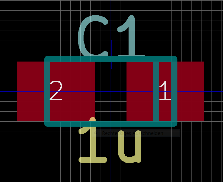

Ich sitze gerade an einer Platine, die zu einem Platinenhersteller gehen
wird (noch keinen ausgewählt). Nun bringt KiCad Footprints mit, bei
denen sich Silk und Pads überlappen (z.B.
Capacitors_Tantalum_SMD:TantalC_SizeS_EIA-3216).
Kann ich davon ausgehen, dass Boardhersteller das richtig handhaben und
nicht über die Pads drucken/beschriften? Teilebezeichner kann ich ja zur
Seite schieben, muss/sollte ich das mit Bauteilumrissen auch tun?

Dein eigenes Bild zeigt doch, dass das garnicht sinnvoll möglich ist -
wo willst du den Umriss denn hinschieben?
Du wirst wohl oder übel den Umriss so umzeichnen müssen, dass er eben
nicht in die Pads hineinreicht. Oder du verlässt dich drauf, dass das
CAM-System des LP-Herstellers die Umrisslinien entsprechend abschneidet.
Bei Profis üblich. Oder du kratzt die Pads vor dem Löten frei.
Georg
Unabhängig davon wie intelligent oder auch nicht der Boardhersteller ist
gibt es in KiCAD beim CAM-Export eine Option "Substract soldermask from
silkscreen".

Ich würde den Silk außerhalb der zwei Pads plazieren.
Einerseits weil innerhalb, z.B. wenn Silk zwischen den Pads sich
befindet, der Sinn verloren geht. Wenn das Bauteil bestückt ist würde
man den Silk nicht sehen.
Andererseits kann Silk unterhalb von Bauteilen bei automatischer
Bestückung zu Lötproblemen führen. Bei BGAs ist das tunlichst zu
vermeiden. Das kann dazu führen, dass der IC nicht plan bestückt wird.
Der LP-Hersteller entfernt normalerweise alles Silk welches über Pads
ragt.
Ich würde mich aber nicht darauf verlassen.

Das schalte ich grundsätzlich ein. Silk Screen auf Pads will man nicht
haben. Wenn man ihn selbst entfernt, dann geht man kein Risiko ein. Im
schlimmsten Fall nimmt man dem Hersteller minimal arbeit ab.
Und ja, ich habe schonmal Board bekommen, wo die Pads bedruckt waren.
Sowas lötet sich "suboptimal" (vorsichtig ausgedrückt).

Weil eigentlich gehört das schon auf dem Footprint so, dass der
Silkscreen an Stellen unterbrochen ist, wo er über blankes Kupfer gehen
würde.
Wenn man selber dafür sorgt, und das beinhaltet auch das Plazieren von
Referenzbezeichnern, dann hat man die Möglichkeit das so zu gestalten,
dass das ganze noch irgendwie lesbar oder erkenn bar ist.
Wenn die erwähnte "Substract soldermask from silkscreen" Funktion das
macht, oder auch der Leiterplattenhersteller, ist zwar das Kupfer frei
(essentiell!), aber die Lesbarkeit ist Zufall (auch unschön).
Also besser vorher selber machen. Der Rest ist zusätzliche Sicherheit.
> würde.
Das sehe ich auch so, aber offensichtlich nicht alle Footprint-Lib
Maintainer (gesehen bisher bei den TantalC und manchen SMD-Housings).
Sucht man den Footprint mittels Bibliotheksbrowser aus, werden dort die
Pads über dem Silkscreen gezeichnet, so dass das Problem erstmal nicht
auffällt. Das gleich gilt für den Board-Editor. Aufgefallen ist es mir
erst im 3D-Betracher bei ausgeschaltetem 3D-Model (sic!).

Ja. Keiner ist unfehlbar. Oder das sind Altlasten. So rein aus dem
Gedächnis meine ich aber, das es irgendwo in den KiCad Bibliotheksregeln
steht, dass auf Pads kein Silkscreen sein soll.
Desweiteren gibt es ja noch den Unterschied zwischen
Bestückungsdruck/Silkscreen und Bestückungsplan. Meist wird vereinfacht
beides gleichgesetzt, und der Bestückungsdruck vergrößert auf Papier
ausgedruckt als Bestückungsplan. Tatsächlich sind aber beides eigentlich
unterschiedliche Dinge mit unterschiedlichen Vorgaben.
Ein Bestückungsdruck muss die Pads sauberhalten, und die
Referenzbezeichner sollten so plaziert sein, dass sie zwar eindeutig
einem Bauteil zuzuordnen sind, aber trozdem nach Möglichkeit nicht unter
dem Bauteil, so dass sich auch ein bestücktes Bauteil noch
indentifizieren lässt. Aus Gründen von Übersicht und Aktualisierung
werden Bauteilwerte meist nicht aufgeführt.
Ein Bestückungsplan aber muss sich nicht um Pads scheren, und der
Referenzbezeichner kann auch mitten im Bauteil stehen, wo er auch sehr
sicher zugeordnet werden kann. Auch Bauteilwerte können aufgeführt
werden, weil keine Rücksicht auf Bestückung genommen werden muss. Es ist
somit mehr Platz vorhanden, und der Ausdruck ist sowieso meist aus
Lesbarkeitsgründen vergrößert. Lediglich das Aktualisierungsproblem
bleibt erhalten....
in KiCad entspricht dem Bestückungsdruck die B.SilkS und F.SilkS Lagen,
und  der Bestückungsplan entspricht den B.Fab und F.Fab Lagen.
