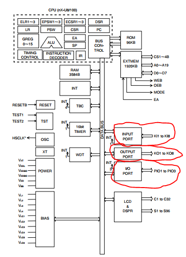

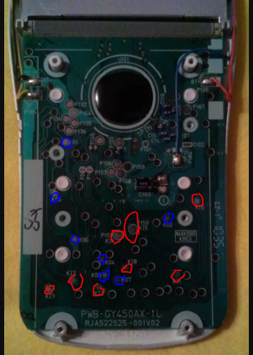

Nach meinen Erinnerungen nutzte er ein HC-05 Bluetoothmodul, das er an
drei Punkten an der Platine anschloss. Dem zufolge müsste man mit Uart
(VCC,RX,TX) auf den Programmspeicher zu greifen können.(Auf der Platine
ist zu wenig Spannung, um ein HC-05 Modul zu betreiben) Er
implementierte ein Bluetooth-Chat Programm, zum Schreiben nutzte er SAC
(standard ambiguous code). Und das ALLES mit Beweisvideos. Nun sind
viele Nutzer der Foren scheinbar auf den Prozessor des Taschenrechners
gekommen. Es soll sich scheinbar um eine OKI ML610901. Nach einfacher
Google-Suche, fand ich schon als ersten Treffer ein Data-Sheet, das ich
auch zu Verfügung stellen werde. Leider auf Japanische, aber der
Google-Übersetzer tut seinen Job toll. Auf der zweiten Seite ist eine
Abbildung zu finden. Einmal drei Pins I/O, dann 8 Pins Output und 8 Pins
Input. Daher bin ich mir nicht mehr sicher, ob es sich um Uart handelt.
Ich habe sehr wenig Erfahrung mit Mikrocontroller, geschweige den mit
RISC, aber ich bin noch jung und würde gerne dazulernen. Ich würde gerne
so eine Implementierung, wie in diesem Video schaffen.
Wenn es sich um Uart handelt, wie kann ich dann mit einem
handelsüblichen PC, den Speicher auslesen? Wie erkenne ich die Bautrate?
Welchen Assembler nutzt der Controller?
Da der MC im Casio keine serielle Schnittstelle in Hardware
implementiert, bist du darauf angewiesen, das die Casio Jungs vor langer
Zeit eine Soft-UART  in den ROM programmiert haben. Das solltest du
erstmal rausfinden, indem du mit einem Oszi an den fraglichen Pins
misst, während du den Taschenrechner bedienst. Wenn es sowas gar nicht
gibt und das alles Fake war mit BT am Casio, kannst du das Projekt
stoppen.
Das ergibt sich mit dem Oszi, sobald du damit die Länge eines z.B.
Startbits messen kannst.
