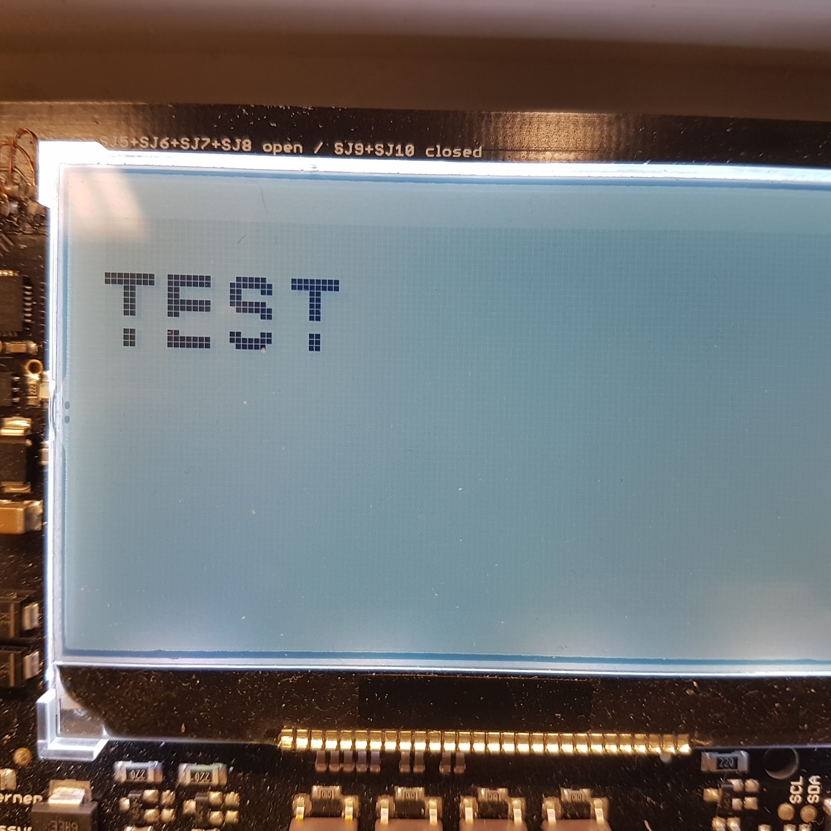

Habe es jetzt hin bekommen. Nur, irgendwie.. Fehlt immer eine Spalte von den Zahlen oder Buchstaben.. das sieht echt komisch aus...
#5314807
Hier mal das Foto. Was kann das sein? Muss ja irgendwie was fehlen? Zeile 42.

nein, 2 Zeilen zuviel
#5314835
stell mal / \ dar, oder ein anderes Zeichen mit Diagonale
#5314840
es fehlt keine Zeile, es ist eine "leere" Zeile zu viel

Hast du irgendwo in der Doku die Beschreibung welches Bit welchem Pixel entspricht, z.B Breite 1: 0xFE, 0x14, // 33 Das sind 16Bit, deine schrift iat aber nur 14Pixel(0x0E, // height) hoch.
#5314887
dummschwaetzer schrieb: > Hast du irgendwo in der Doku die Beschreibung welches Bit welchem > Pixel > entspricht, > z.B Breite 1: > 0xFE, 0x14, // 33 > Das sind 16Bit, deine schrift iat aber nur 14Pixel(0x0E, // height) > hoch. Bei meinem Display wird alles "senkrecht" geschrieben. [C] 0 // Bit 7 0 0 0 0 0 0 0 // Bit 0 {/C] Das wäre die Erste Zeile vom Display.
#5314892
das sind aber erst 8 der 14 Bit
#5314894
dummschwaetzer schrieb: > das sind aber erst 8 der 14 Bit Die anderen werden dann daunter geschrieben.

da hast du dann aber nur 6Bit??? Sicher, dass die Zeile 8 Pixel hoch ist?
#5314902
dummschwaetzer schrieb: > da hast du dann aber nur 6Bit??? > Sicher, dass die Zeile 8 Pixel hoch ist? Wie kommst du auf 6 Bit?
#5314905
weil deine schrift nur 14 bit hoch ist
#5314906
mach mal das Ausrufezeichen, W, w, \, / mit in deinen teststring
#5314908
dummschwaetzer schrieb: > weil deine schrift nur 14 bit hoch ist Ja und? Der Rest ist doch dann "0"
#5314917

Welche Bits der 16 vorgegebenen sind zu viel? Beispiel: ! 0xFE, 0x14, // 33 Zeile Interpretation1 0 X -\ 1 X - \F 2 X - / 3 X -/ 4 X -\ 5 X - \E 6 X - / 7 -/ 8 -\ 9 - \1 10 - / 11 X -/ 12 -\ 13 X - \4 14 - / 15 -/ sieht komisch aus für ein Ausrufezeichen.
#5314950
dummschwaetzer schrieb: > Welche Bits der 16 vorgegebenen sind zu viel? > Beispiel: > ! > 0xFE, 0x14, // 33 Was soll mir das jetzt sagen? Die Zeichen sehen soweit richtig aus. Es wird glaube Ich mal nicht am Zeichensatz liegen, meinste nicht auch? dummschwaetzer schrieb: > sieht komisch aus für ein Ausrufezeichen. Vom zweiten Byte nur 6 bit, vom ersten kommt bit 0 natürlich nach oben 7 - byte 0 bit 0 6 X - byte 0 bit 1 5 X - byte 0 bit 2 4 X - byte 0 bit 3 3 X - byte 0 bit 4 2 X - byte 0 bit 5 1 X - byte 0 bit 6 0 X - byte 0 bit 7 13 X - byte 1 bit 0 12 - byte 1 bit 3 11 X - byte 1 bit 4 10 - byte 1 bit 5 9 - byte 1 bit 6 8 - byte 1 bit 7
#5314971
Michael B. schrieb: > dummschwaetzer schrieb: >> sieht komisch aus für ein Ausrufezeichen. > > Vom zweiten Byte nur 6 bit, > vom ersten kommt bit 0 natürlich nach oben Ja gut. Soll das heißen das mein anderes Byte verkehrt rum geschrieben wird?
#5314972
und da sind seine zwei Leerzeilen in seinem Displaybild. vom 2.Byte die ersten beiden Bits nicht auf das Display.
#5314975
Dann muss ich das Byte um zwei nach oben verschieben. Sowas habe ich mir auch schon gedacht.. (PixelDatenVom2Byte<<2)
#5314982
dummschwaetzer schrieb: > und da sind seine zwei Leerzeilen in seinem Displaybild. > vom 2.Byte die ersten beiden Bits nicht auf das Display. Wieso wird dann solch ein Font erstellt? Das kommt doch sicherlich von einem PC Programm? Gibt es andere Displays die nicht senkrecht die Bytes auf dem Bildschirm werfen sondern waagerecht? Man kann je nach Setup viele Displays von oben nach unten, unten nach oben, links nach rechts oder rechts nach links beschreiben. Wie man es halt gerade braucht. Oder weil man das Display um 90° drehen möchte. Oder vielleicht hat man einen Spiegel dazwischen... Und manch einer weiß das alles nicht und schreibt daher seinen Font komisch. Schon alles gesehen.
#5315002
Nico W. schrieb: > Man kann je nach Setup viele Displays von oben nach unten, unten > nach > oben, links nach rechts oder rechts nach links beschreiben. Wie man es > halt gerade braucht. Oder weil man das Display um 90° drehen möchte. > Oder vielleicht hat man einen Spiegel dazwischen... > > Und manch einer weiß das alles nicht und schreibt daher seinen Font > komisch. Schon alles gesehen. Na gut. Ich hoffe ja da drauf das es wirklich mit dem unteresBild<<2 ist und sich das Problem dadurch lösen lässt. Bin zuversichtlich-
#5315058
Korrektur: Michael B. schrieb: > 7 - byte 0 bit 0 > 6 X - byte 0 bit 1 > 5 X - byte 0 bit 2 > 4 X - byte 0 bit 3 > 3 X - byte 0 bit 4 > 2 X - byte 0 bit 5 > 1 X - byte 0 bit 6 > 0 X - byte 0 bit 7 > 13 X - byte 1 bit 0 > 12 - byte 1 bit 3 > 11 X - byte 1 bit 4 > 10 - byte 1 bit 5 > 9 - byte 1 bit 6 > 8 - byte 1 bit 7 dummschwaetzer schrieb: > vom 2.Byte die ersten beiden Bits nicht auf das Display. vom 2.Byte das zweite und dritte Bit nicht auf das Display. Da hat doch Peter recht gehabt mit dem schieben oder nicht? Wenn das zweite und dritte nicht aufs Display soll..

Tatsächlich! Das war es. Wieso aber funktioniert das? Hat man den Font extra so angelegt? Ist das jetzt wirklich Display spezifisch? Danke an alle die geholfen haben.
