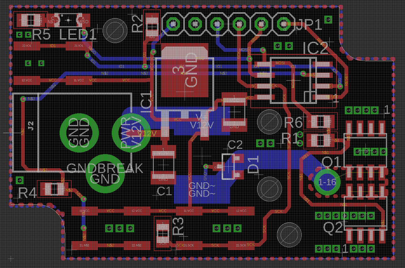

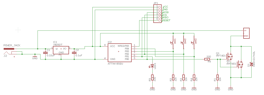

Hallo Zusammen, Als stiller Mitleser habe ich nun ein Problem, welches ich nicht nachvollziehen kann. Ich habe eine Schaltung aufgebaut wie sie im Anhang zu sehen ist. Das Ziel ist, dass ich mit dem Attiny85 welcher in der Schaltung verbaut ist, eine Aquariumpumpe (https://www.comet-pumpen.de/fileadmin/pdf/pumpen_datenblaetter/12vtauchpumpen/Datenblatt_ELEGANT_1300.01.00.pdf) einen simulierten Herzschlag machen lassen kann. Das heißt ich pumpe Wasser und ändere die Drehzahl der Pumpe, so dass ich schöne 60 Wasserschläge pro Minute habe. Eingesetzt wird das ganze für sowas: https://youtu.be/N25fMXFfrMw?t=2m16s. Nun zu meinem Aufbau: Die Aquariumpumpe zieht maximal 2.2A bei 12V. Ich speise meine Schaltung mit einem 12V Netzteil mit 3A von XP-Power oder mit 5A von Meanwell. Ich habe zwei IRF7401 (https://www.infineon.com/dgdl/irf7401.pdf?fileId=5546d462533600a4015355fa03d91b94) verbaut. Diese sollten ja jeder für sich 7A schalten können, trotzdem habe ich zur Sicherheit mal zwei verbaut. Die FETs sind für logic level von 5V ausgelegt, soweit ich das beurteilen kann. Ebenfalls verbaut habe ich eine zusätzliche Freilaufdiode (https://www.mouser.com/ds/2/315/DB3X317K0L_E-1141997.pdf), da ich dachte dass die FETs vielleicht deshalb warm werden... Mein Problem: Wenn ich die Pumpe einfach mit PWM 100% laufen lasse, also der uC legt dann 5V ans Gate von den FETs, dann werden die FETs nicht einmal warm. Wenn ich jetzt aber ein PWM anlege, beispielsweise 0,8 Sekunden 40% und 0.2 Sekunden 90% dann werden die FET's extrem heiss. Habe mit dem Oszi auch überprüft ob aus dem uC wirklich 5V ans Gate gelegt werden. Natürlich war das so, auch ist die Kurvenform schön Rechteckig, also 0->5V in uS Bereich. Der Attiny85 taktet das PWM mit 500Hz. Was kann mein Problem sein, dass die FET's so extrem heiss werden. Wenn ich die Schaltung mehr als 1 Minute rennen lasse, dann brennen die FETs durch... Danke für eure Tipps, Gruss Kevin

Dein Freilaufpfad ist falsch. Die Mosfets gehen bei PWM Betrieb in den Avalance mode und verheizen die Energie.
Danke für die Rückmeldung. Flo schrieb: > Dein Freilaufpfad ist falsch. Auch ohne bestückte Freilaufdiode verheizen sich die FET's...
R6 ist mit 330 Ohm gefühlt viel zu groß und falsch. Der Widerstand soll nicht den Gate-Strom begrenzen, sondern Schwingungen dämpfen. Dazu: Pro Gate einen Widerstand, so klein wie möglich, so groß wie nötig dass das Radio nicht ausfällt. Wichtig: Pro Gate einen Widerstand. Sonst schalten sich die FETs über ihre Miller-Kapazität gegenseitig ein, wenn sie nicht exakt gleich sind.

Kevin I. schrieb: > Flo schrieb: >> Dein Freilaufpfad ist falsch. > > Auch ohne bestückte Freilaufdiode verheizen sich die FET's... Natürlich, die Freilaufdiode muss über die Last (den Anschlußblock oben).
Hallo Ernst, Danke für das Feedback werde meine Schaltung entsprechend anpassen und nochmals testen.
Teste erstmal nur mit einem kleineren Wert für R6, dann musst du das Layout nicht ändern. So verschieden werden zwei FETs aus einer Charge schon nicht werden.
ArnoR schrieb: > Kevin I. schrieb: >> Flo schrieb: >>> Dein Freilaufpfad ist falsch. >> >> Auch ohne bestückte Freilaufdiode verheizen sich die FET's... > > Natürlich, die Freilaufdiode muss über die Last (den Anschlußblock > oben). Ich sehe es... Umlöten und testen.
Εrnst B. schrieb: > Teste erstmal nur mit einem kleineren Wert für R6, dann musst du das > Layout nicht ändern. So verschieden werden zwei FETs aus einer Charge > schon nicht werden. Hab jetzt 100ohm für R6 eingesetzt und habe die Freilaufdiode umgesetzt. UND: ES LÄUFT!!! VIELEN VIELEN DANK! IHR SEID DER HAMMER!!
