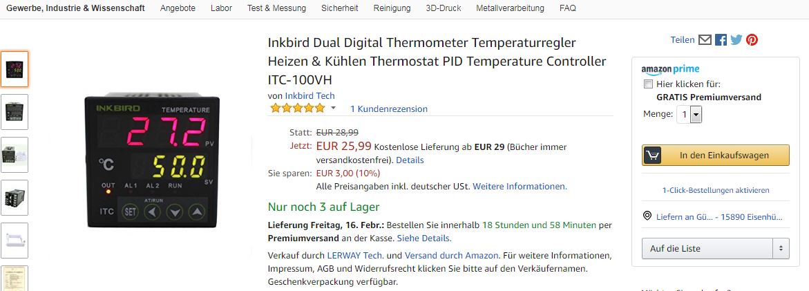

@Herrmann
Das ist ja anscheinend ein Superteil. Muss dann nochmal recherchieren,
ob das Limit von 400 sich etwas nach oben erweitern lässt. Der Ofen
sollte doch heisser werden..

Hermann schrieb:
> erst mit einem fertigen PID-Regler für 10
Der nützt ihm nichts, der kann nur 400 GradC.
Üblich für Öfen wäre ein Ramp-Controller wie
https://www.ebay.de/itm/Programmable-PID-Temperature-Controller-Ramp-Soak-Kiln-50-Segment-timely-cycles/111160665003
der eignet sich für Töpferöfen, Platinenlötanlagen, Härten von Metallen
etc. aber dazu bräuchte er auch einen Ofen bis 1300 GradC und S-Typ

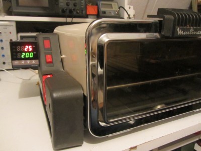

von Hermann (Gast)
Habe vorher nichts von der max Temperatur gelesen.
Dann z.B. diesen hier, den geht bis 1300°:
https://www.ebay.de/itm/Inkbird-ITC-100-PID-Temperaturregler-thermostat-C-digital-temperature-control/192247784749?hash=item2cc2dc652d:m:mBf9_mrPiORLfavdkhZxyKA
Der fertige Aufbau sieht bei mir wie im Anhang aus.
von Michael B. (laberkopp)
Ja, klar gibt's die, sind dann halt teurer.
von Hermann (Gast)
Dafür auch besser aufgebaut und schon am Freitag da.
Ich habe beide - eingesetzt bisher aber nur den billigen.

von Günter K. (Firma: Lurch Hobby Tec) (murkel)
habe dieses Teil mal bei Ama... bestellt, funktioniert super. Gibt es
auch in Combi mit SSR als Bundle. Temperatursensor einstellbar.
MURKEL

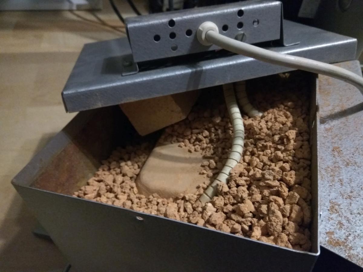

Der Brennraum besteht nicht, wie man denken sollte aus 5 Platten,
sondern aus einem Stück. Ich habe daher etwas Angst, dass ein Riss den
gesamten Brennraum zerstören würde.
Ich habe mal ein Bild angehängt. Das ist also die Rückseite, mit
abgenommener Rückverkleidung. Der Brennraum wird mit über Schamottklotz
(im Hintergrund) von der Rückwand gehalten.
von L. H. (holzkopf)
Bei solchen Muffelöfen sind die Heizleiter i.d.R. am äußeren "Umfang"
verlegt, weshalb nicht damit zu rechnen ist, daß rückseitig Heizleiter
vorhanden sind, die Du durchbohren könntest.
Du kannst mal nachsehen, wo die mit Steatitperlen umhüllten Zuleitungen
an der Muffel enden.
Oder (besser) beim Hersteller nachfragen bzw. verifizieren, daß
rückseitig keine Heizleiter vorhanden sind.
Ansonsten kannst Du ohne weiteres die Muffel (hinten etwa mittig in dem
Auflageblock) durchbohren.
Aber auch in diesem Fall von innen blocken, auch damit es innen nur
minimale Ausplatzungen gibt.
Grüße
von Harro G. (kimmjoe)
Ich hatte gestern Abend nicht so viel Zeit, werde heute Abend mal den
Blähton vorsichtig aruskippen und mir das in Ruhe anschauen. Ich poste
dann nochmal ein besseres Bild.
