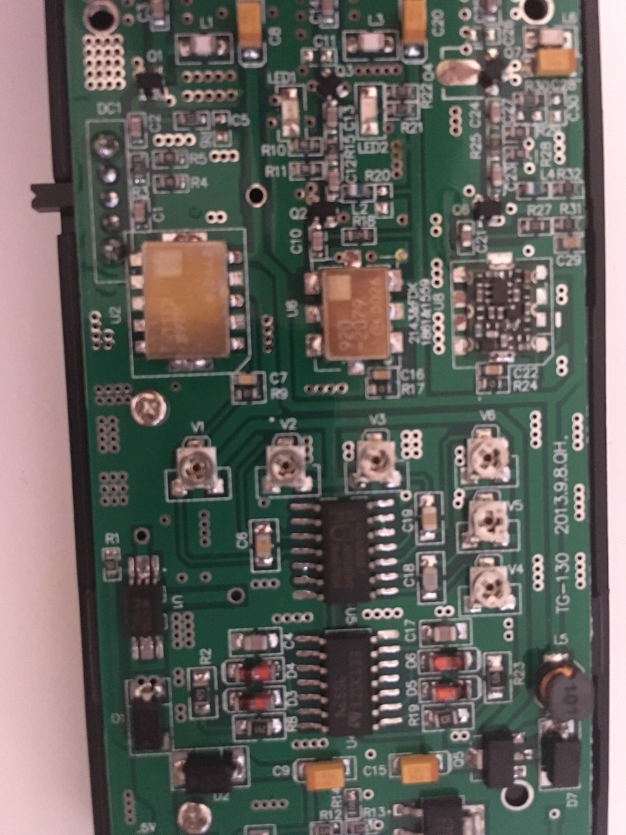

Hallo Liebe Mikrocontroller Gemeinde,
Ich habe ine kurze Frage zu den 2 von mir angehangenen Bildern:
Auf dem ersten Bild sieht man das Gerät, welches ich gerne per
Fernsteuerung an und aus schalten möchte.
Auf dem zweiten Bild sieht man einen "1 Kanal 5V Mini AC DC
Ferngesteuerter Relaisschalter Empfänger + Sender 1 Kanal".
Meine Frage dazu lautet:
Ist es möglich mit diesem Schalter das Gerät fernzusteuern und wenn ja,
wo schließe ich die Kabel an?
Schöne Grüße!

#5314387
kann alles mögliche sein. Ist der Einschalter ein "Schließer"?
Je nachdem, wie das Relais schaltet: wenn es bei jedem Funkimpuls
umschaltet, könntest Du das Relais parallel zum o.g. Schließer schalten.
(Firma: matzetronics) #5314406
Der Empfänger funktioniert nur, wenn er ständig mit 5V gespeist wird. Du
solltest also zuerst eine Versorgung für dem Empfänger bereitstellen.
Das Gerät geht dafür nicht, denn wenn du es ausschaltest, liefert es
auch keine Versorgung für dem Empfänger.
Wenn das geklärt ist, kannst du die beiden Relaisanschlüsse des
Empfängers daraufhin überprüfen, ob sie sich genauso wie der Ein/Aus
Schalter des zu schaltenden Gerätes verhalten.

(Firma: matzetronics) #5314473
Philipp O. schrieb:
> was schätzt du denn, wie lange der Empfänger dann betriebsbereit bleibt?
Öh, das hängt davon ab, womit du ihn speist. Mit einem 5V
Steckernetzteil läuft er so lange, bis du den Strom nicht mehr bezahlst.
Da wir auch den Stromverbrauch auf den Fotos nicht sehen, ist auch nicht
abzuschätzen, ob und wie lange er mit Batterien oder Akkus läuft. Eines
ist klar, der Empfänger braucht deutlich mehr Strom, solange das Relais
angezogen ist.
Philipp O. schrieb:
> Kann ich nicht irgendwie den Empfänger so anschließen, dass dieser an
> der Stromquelle angeschlossen bleibt und ich keine zusätzliche
> anschließen muss?
Wie sollen wir das wissen? Du hast zwei unscharfe Fotos von irgendwas
gepostet, von dem du nur sagst, das es 'ein Gerät' und der Empfänger
ist. Du musst schon etwas mehr sagen, sonst kann man nur antworten, das
es gehen kann oder nicht.
