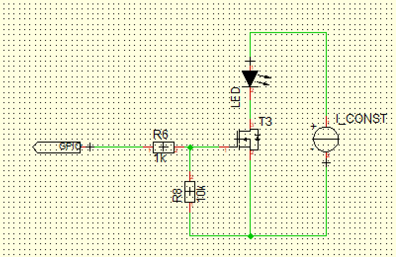

Guten Tag,
ich möchte an meinem uC eine LED mit 1W schalten und habe mir dafür
einen Mosfets herausgesucht. Ich habe aber keinerlei Erfahrung was
Mosfets angeht und bin mir sehr unsicher ob die Schaltung so
funktioniert und ob das Bauteil überhaupt passt
Die LED wird über eine KSQ mit 350mA betrieben.
Diesen Mosfet würde ich verwenden:
http://www.produktinfo.conrad.com/datenblaetter/1200000-1299999/001263451-da-01-en-MOSFET_N_CH_100V_8_FDD86102_TO_252_3_ONS.PDF
MfG
Dennis
von Martin S. (sirnails)
Schau Dir mal Logic Level Mosfet an. Deiner hier hat einen recht hohen
RDSon bei 5V UGS. Unter 5V tut er gar nichts. Warum Du unbedingt nur
10/11tel Deiner Spannung am Gate haben willst, verstehe ich auch nicht
so recht.
von dgg (Gast)
Die Frage ist auch, ob die Konstantstromquelle bei MOSFET-Ein
den Strom so schnell begrenzen kann, dass die LED nicht beschädigt wird.
R6 kannst du deutlich kleiner machen, z.B. 100 Ohm, da ein MOSFet keinen
Strom benötigt. Im Gegenteil ist es hilfreich, wenn man so viel Spannung
wie der MC liefert, auch ans Gate bringt. Der Spannungsteiler aus R6 und
R8 ist also kontraproduktiv.

von Εrnst B. (ernst)
> Mosfets angeht
Sollte eigentlich logisch sein, wird aber von Anfängern gerne immer
wieder übersehen:
Der FET schaltet, wenn er eine Spannung zwischen Gate und Source sieht.
Nicht zwischen "Gate und GND", denn wo du dein GND-Symbol im Schaltplan
hingemalt hast, weiß er nicht.
Also, um Missverständnissen vorzubeugen, zeichne unter die
GPIO-Verbindung noch eine GND-Verbindung zu Source, so wie du deinen
RasPi/Arduino/µC da auch verkabeln musst.

von Markus E. (markus_e176)
1)
Wenn das wirklich eine STROMquelle ist, musst du die LED mit dem Mosfet
kurzschließen, um die Led abzuschalten.
In deiner Schaltung erhöht die Stromquelle so lang ihre
Ausgangsspannung, bis der eingestellte Strom fließt (in der Theorie). In
der Praxis eben so hoch, wie sie kann. Diese volle Spannung liegt dann
beim Einschalten (Mosfet durchsteuern) voll an der Led an und grillt
diese eventuell.
2)
Die 1W Leistung deiner Led hat nichts mit den 2,5W Leistung des Mosfet
zu tun.
Die 2,5W sind das, was der Mosfet selbst an Verlustleistung verträgt.
Diese Verlustleistung ist Strom^2 * On-Widerstand, also in deinem Fall
350mA^2 * Rdson.
Das ist in deinem Fall deutlich weniger.
3)
Der verlinkte Mosfet ist nicht geeignet, du benötigst einen, der schon
bei 5V Gate-Spannung komplett eingeschalten ist. Dieser ist erst bei 10V
spezifiziert.
Suche nach der Angabe "Logic Level" in den Datenblättern.

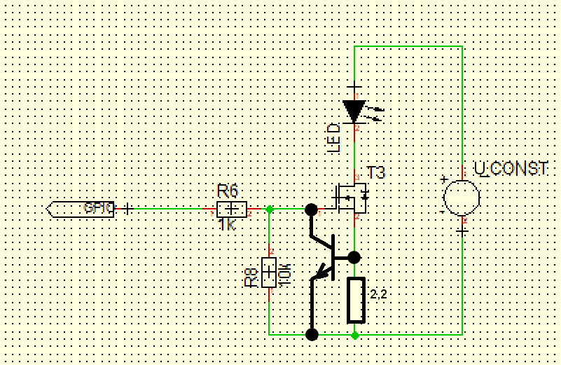

von Bullenrassler (Gast)
versuch es mal hier mit. KSQ durch eine Spannungsquelle ersetzen; ist
nicht super konstant, aber für eine 1W LED ausreichend.
 Grüße
mal mal so.
Grüße

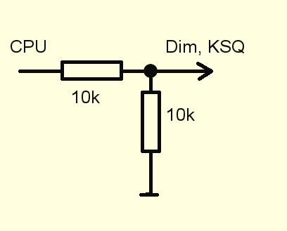

von Vooki V. (dennis_r485)
Vielen Dank!
Daran hatte ich gar nicht gedacht ....
das macht das ganze viel einfacher
Für was benötige ich den Optokopler? Wenn ich die Spannungsteiler
Schaltung mit den zwei 10k Widerständen benutze kann ich ja direkt die
LED über den uC Ausgang schalten und hab dann am DIM
Eingang entweder 0V oder 2,5V Anliegen.
Das ich -Led mit der „normalen“ Masse nicht verbinden darf hatte ich
gesehen :-) meine KSQ lebt noch.
LED zum Dritten.
Diese KSQ ist kein "Scheißding"; Optokoppler ist überflüssig.
Grüße
