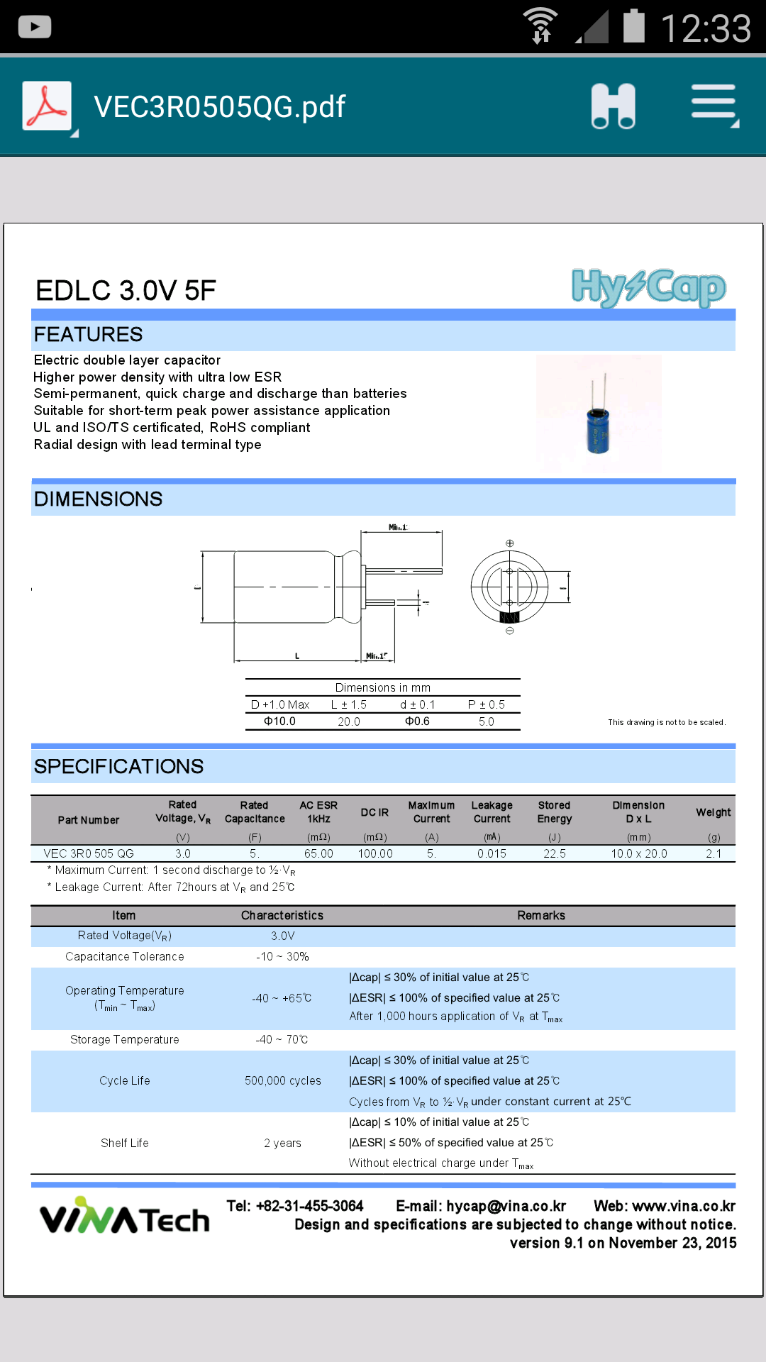

Hallo
der Werbung verfallen, habe ich mir einen HyCap gekauft.
Dessen benannten Werte entsprechen 5 Farad und das bei einer maximal
zulässigen Spannung von 3 Volt.
ja cool...
Überall lese ich, wie toll und schön der Lade-/Entladestrom sein soll...
Der Hersteller gibt Ströme bis zu 10 Ampere an...
Jetzt sitze ich hier und denke, etwas stimmt nicht.
Egal was ich anstelle, den Kondensator bekomme ich bei 1,5 Volt nur
mit 150 mA ge-/entladen.
Auch am Netzteil...das könnte bei 1,5 Volt bis 2 Ampere liefern.
Datenblatt?
Wie mißt du das? Möglicherweise ist dein Meßgerät in dem Strommeßbereich
zu hochohmig. Geh mal auf den 10A oder 20A Meßbereich.

Den Lade-/Entladestrom messe ich durch das Multimeter.
(- ; Multimeter ; HyCap ; + )
Bei der Einstellung "10 A" , erhalte ich ein Ergebnis von 0,35 Ampere.
Ich habe es gerade mal ohne Multimeter getestet.
Dabei zuckt die Stromanzeife des Netzteils auf über 1 Ampere. Ok...
Dann sinkt diese schnell auf 0.5 Ampere und fällt dann langsam weiter
ab.
Es wird dann der Messwiderstand des Multimeters sein.
Danke :D
