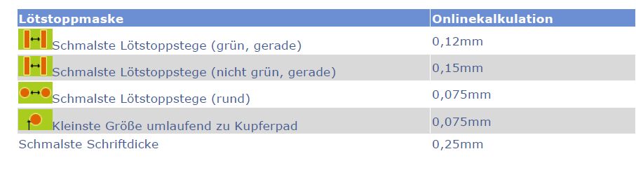

Dort sind folgende Vorgaben zur Lötstoppmaske definiert (Bild 1):
Schmalste Lötstoppstege: 0,12mm
Kleinste Größe umlaufend zu Kupferpad: 0,075mm
Damit würde ich zwischen den Pads mindestens eine Breite von 0,27mm
benötigen (2*0,075mm + 0,12mm). Ich habe aber nur 0,2mm.

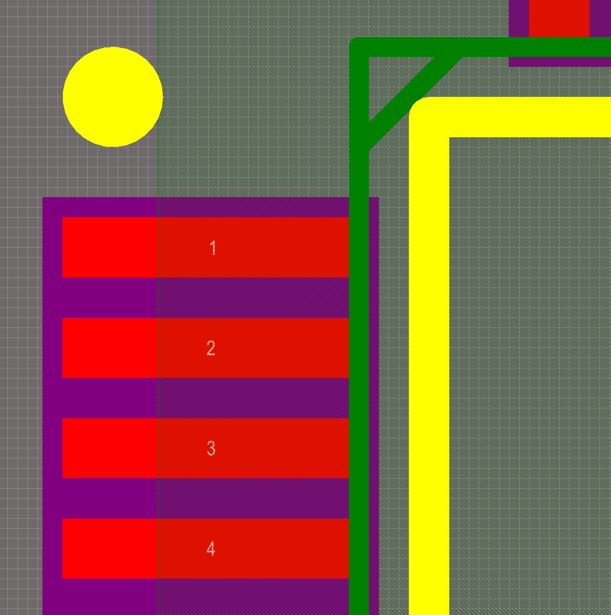

Der Footprint (Aus der Microchip-Bibliothek) des ICs, das ich verwende
hat einen Umlaufende Breite der Solder Mask = 0,102mm um einen Pad.
Das bedeutet, dass sich die Solder-Mask-Flächen sogar berühren (Siehe
Bild 2).
Das bedeutet doch, dass zwischen diesen ICs-Pads dann kein Lötstopplack
aufgetragen wird, oder? Dann wäre es ja unmöglich, dieses IC händisch zu
löten, oder? (da es erstmal nur ein Prototyp werden wird, wird die
Platie von Hand gelötet).

Ich wüßte nicht, weshalb man eine Minimallötstopplackfreistellung um ein
Cu-Pad herum benötigen sollte. Man kann Pads sogar teilweise mit
Lötstopplack bedecken (das macht man manchmal bei BGAs).
An Deiner Stelle würde ich global die Lötstoppmaskenaufweitung auf 0%
Stellen und den LP-Hersteller daraus machen lassen, was er kann.
Am besten, Du klärst das mit ihm telefonisch. Es gibt keinen
LP-Hersteller, der nicht gerne bereit ist, über soetwas mit Dir am
Telefon zu reden (schon gar nicht hier in Berlin).
Welcher ist es denn? LeitOn, Conti, Andus, Alphaboard? (Hab ich welche
vergessen?)
Zu 2.) Ich persönlich habe gerne Lötstopplack zwischen den Pads. Du
würdest es aber zur Not auch ohne gelötet kriegen. Schlimmstenfalls
musst Du Lötbrücken mit viel Flussmittel und einem Stück Entlötlitze
wieder wegnehmen. Das geht alles, keine Angst!

1) Es ist LeitOn, bei dem die Uni bestellt.
Also vielen Dank für den Tipp mit dem Telefonieren, und damit, die
Lötstoppmaske auf Null zu setzen.
Ich werde mich mal bei Leiton informieren.
korrekt.
> löten, oder?
Nein.
Du brauchst keinen Lötstopplack zwischen den Pads um das von Hand löten
zu können. Wenn Brücken entstehen, sind die oft eh höher an den Pins des
ICs. Dann geht man halt nochmal mit dem gereinigten Lötkolben drüber und
weg ist die Brücke. Oder zur Not mit Entlötlitze wenn es gar nicht
anders geht.
Viel viel wichtiger als der Lötstopplack ist das richtige Flussmittel
und genug davon. Hier gilt eigentlich viel hilft viel.
Ich empfehle Flussmittelgel. Entweder Edsyn FL 22 (-> Reichelt). Das ist
billig und ganz gut.
Oder besser, aber deutlich teurer, wäre Amtech NC-559-AS (->TME). Bei
dem Amtech Spitzen und Hand-Dispenser bedenken. Und auf keinen Fall bei
Ebay, Amazon etc. kaufen, da gibt es fast nur schlechte Fälschungen.

Würde es bedeuten, die Solder Mask in dem oben angehängten Bild2
(Footprint aus einer Bibliothek) macht wenig sinn, und ich ändere ich am
besten auf 0?
Das liegt einfach an den Fertigungstoleranzen.
ein Beispiel: der TO hat 0,2mm breite breite Pads. Der Fertiger hat
0,075mm gefordert. d.h. im schlimmsten Fall ist die Maske um 0,075mm
versetzt. Ist die Freistellung nun Null, wird das Pad statt 0,2 nur noch
0,125mm breit, der Rest ist dann nicht lötbare FR4 Oberfläche. Außerdem
hat man noch Lötstopp auf dem Pad, was dafür sorgt, daß das Bauteilpin
nicht direkt auf dem sowieso zu kleinen Pad landen kann.
Wenn der Lötstopplacksteg zu schmal ist, kann er nicht mehr vernünfitg
belichtet werden, es besteht die Gefahr, daß er, durch Überbelichtung,
sich dann teilweise löst und als sogenannter Sliver dann quer über dem
Pad liegt wenn die Platine in den Trocknungsofen gelangt.
Nichtsdestotrotz gibt es natürlich sogenannte Mask defined pads. Dort
ist das Kupferpad größer als die Lötstoppfreistellung. Allerdings ist
die Bedingung dafür, daß alle Pads eines Bauteils dann Mask defined
sind, womit sich die Toleranzen für dieses Bauteil wiederum ausgleichen
da sie alle Pads gleichermaßen betreffen.
