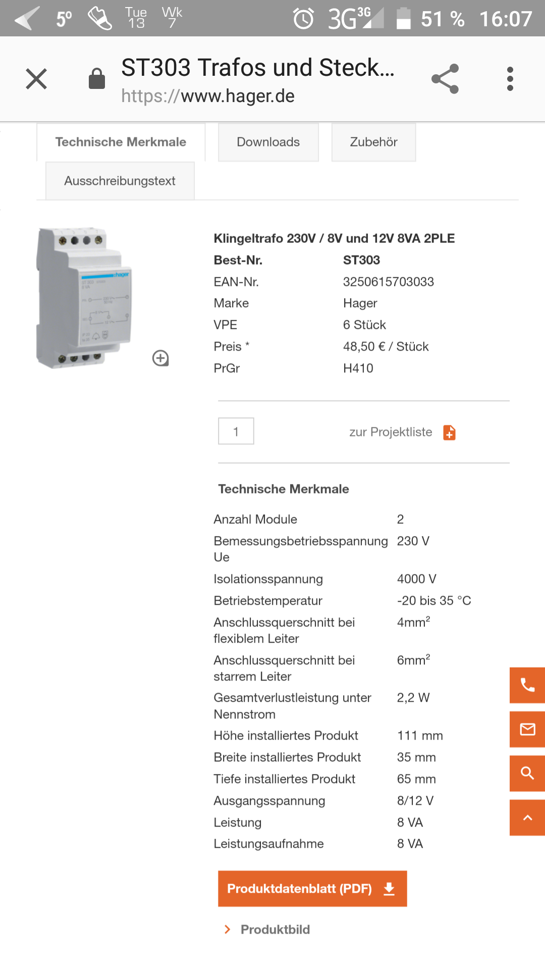

Hallo liebe Freunde,
leider habe ich hier zu meinen Fall im Forum nichts gefunden, so dass
ich bitte eure Hilfe bräuchte.
Ich habe mir eine Türklingel (Wifi+Kamera) welche 5V DC benötigt
bestellt und es wird bald ankommen. Mein bestehender Türklingeltrafo hat
auf der sekundär Seite 8V AC (geht nicht drunter) und mein Türgong
funktioniert ebenfalls mit 8V AC.
Nun möchte ich gerne dieses System bestenfalls erhalten nur halt
erweitern mit der bald neu kommenden Türklingel welche aber 5V DC
braucht. Also nur die herkömmliche normale Türklingel austauschen gegen
die neue.
Wie kann ich weiterhin den Türgong mit 8V AC und die Türklingel mit 5V
DC betreiben? Es kommt wohl noch ein 5V/1A AC/DC Adapter mit.
Schöne Grüße,
David

Das geht eventuell nicht. Nicht alle Klingeltransformatoren sind für
Dauerbelastung ausgelegt. Wenn auf dem Trafo nicht klar ED 100% steht,
dann wurde ich den nicht zur dauerhaften Stromversorgung der Kamera
verwenden.

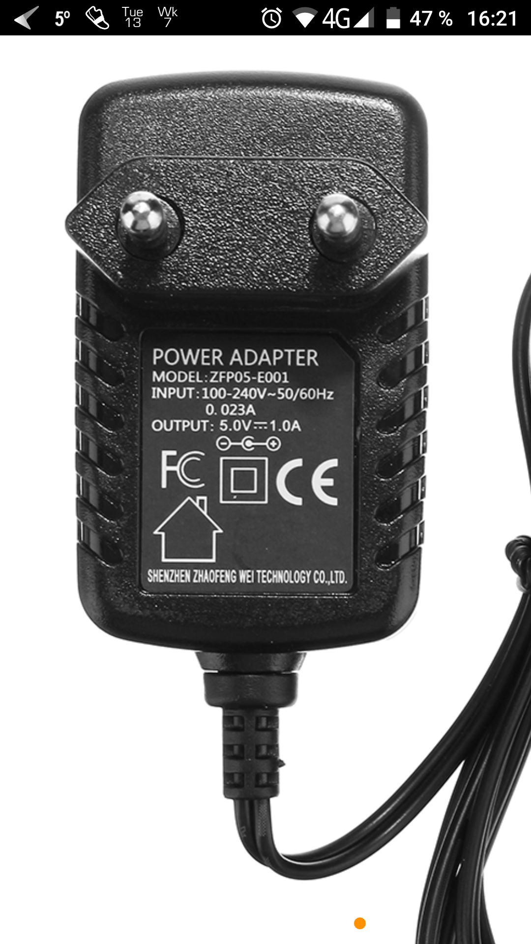

OP #5315492
Dirk J. schrieb:
> Die 0,023A beziehen sich auf die 230V AC, wenn Du weiterliest, steht da
> 5V/1A für die Kamera.
Hallo Dirk,
wie wird eigentlich die Scheinleistung hier in dem Fall berechnet?
Gehe ich recht in der Annahme, dass 1VA=1W beträgt, so dass in dem Fall
folgendes gilt:
5Vx1A=5W=5VA und unter 8VA vom Trafo also ausreichend. Bei meinem Trafo
steht leider bzgl. der Einschaltdauer (ED) nichts.

OP #5315559
Hallo Stefan,
vielen Dank für dein Kommentar!
In meinem Fall entnimmst du bzw. planst zu entnehmen von einem 8VA
Kurzzeitbelastbarem Trafo eine DAUERLEISTUNG von ca. 1VA. Also rund
12,5%.
Laut einem anderem Forum liest man folgendes:
"...Das ist, im Langzeitversuch erprobt, ohne Probleme.
Langzeitversuch == das läuft hier bei mir und 3 weiteren Freunden in
exakt dieser Konstellation seit 7..9 Jahren.
Allerdings haben wir den Dämmerungsschalter weggelassen, da bei ca. 2W
der "Einspareffekt" hier nach Jahren kommt , vermutlich nach der
Pensionierung -- so wenig macht das aus .-)..."

OP #5315620
Udo S. schrieb:
> David G. schrieb:
>> die Türklingel mit 5V DC betreiben?
> Gleichrichten, glätten, Spannungsregler auf 5V
>> DC betreiben?
> Nur wenn das System einen potentialfreien (Relais)Schaltausgang hat.
> Ansonsten brauchst du noch ein 5V Relais.
Hallo Udo,
danke für deine Antwort.
ich denke es wird auf deine Methode hinauslaufen.
Habt Ihr eine Empfehlung fur einen Brückengleichrichter, Elko (1000uF)
und einem 5V Relais?
