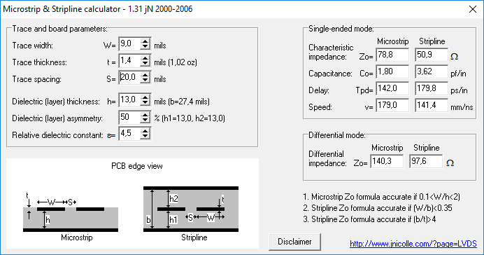

Beispiel: bei 6 mil Abstand ergibt die Berechnung Zsingle = 51,6 und
Zdiff = 85,1 Ohm, also ein Verhältnis von 1,65 statt 2. Da muss man
schon prüfen ob das noch akzeptabel ist.

Gast #5323977

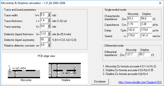

Michael S. schrieb:
> Ergibt Sinn. Doch wo kommen dann die 55Ohm Z0 und 95Ohm Zdif aus der PDF
> her? Das hat sich doch niemand einfach so ausgedacht!?
Das ist eben das, was ich als Kompromiss bezeichne, siehe Bild, weil
eben 50 und 100 Ohm praktisch nicht realisierbar sind. Würde ich auch so
machen.
Georg

Kabel. Die Angaben sind so ungefähr der beste Kompromiss für übliche
Leiterplatten.
Es geht auch besser, siehe Bild2, aber das braucht halt mehr Platz.
Georg
