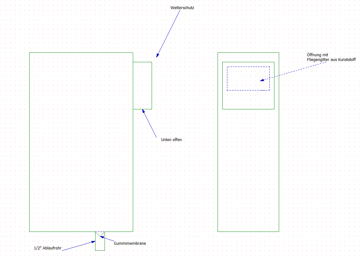

Hier mal ein Bild wie ich das bei meinen Gehäusen gelöst habe. Ist kein schönes Bild. Die Gummimembran kann man bei uns beim Poolzubehör kaufen. Diese öffen nur in eine Richtung, d.h. die arbeiten wie ein Rückschlagventil. Öffnen aber schon bei geringem Wasserdruck (Tropfen). Darüber läuft das Kondenswasser ab, das sich evt. bilden kann. Die Abdeckung an der Schmalseite des Gehäuses ist immer so dimensioniert, dass der Abstand vom unteren Rand des Fliegengitters bis zum unteren Rand der Schutzabdeckung die 2,5 Strecke der Höhe des Fliegengitters entspricht. Abstand der Abdeckung zur Gehäusewand (untere Öffnung) meist 4 cm. Reicht völlig aus. Wenn Du eine besser Zirkulation haben willst, dann machst Du einfach eine ähnliche Konstruktion auf der anderen Seite, allerdings unten. Habe etlich von diesen Konstruktionen seit Jahren in freier Landschaft im Einsatz. Keine Probleme mit Regen oder Schwitzwasser. Wenn es bei uns regnet, dann richtig mit Sturm um allem was man sich vorstellen kann. Und das über Stunden und auch Tage!

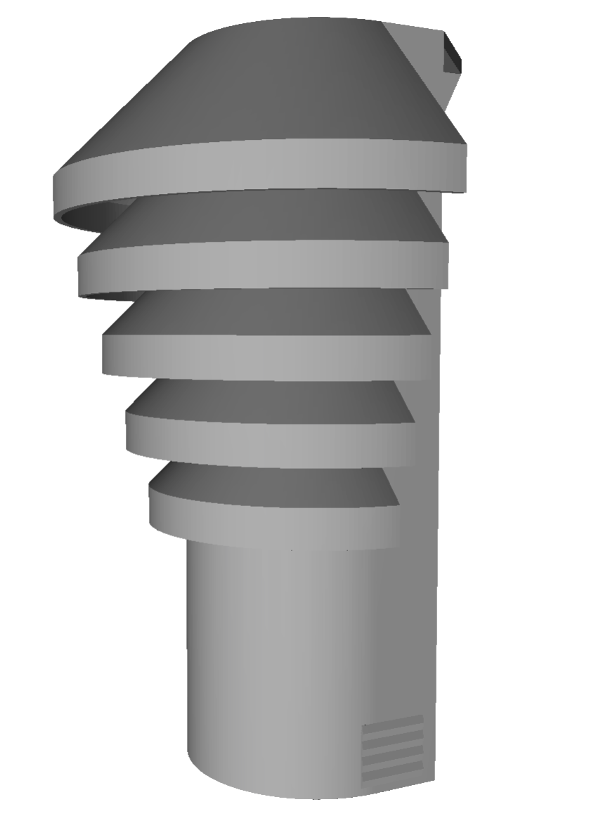

Vielen Dank erstmal für die vielen Antworten. Natürlich will ich möglichst genau die Aussentemperatur messen. Falls die Sonne voll auf das Gehäuse knallt sehe ich aber keine Chancen - dann ist die Temperatur quatsch. Dito wenn der Regen das Gehäuse und alles drum herum nass macht - dann herrschen über lange Zeit 100% Luftfeuchte. Also muss das Gehäuse auf jeden Fall im Schatten und unter Dach angebracht werden. Schutz gegen Viecher kann (gute Idee aus dem Forum) durch einen Feinstrumpf erreicht werden - falls nötig. Dabei geht es noch nichtmal darum das der Sensor direkt berührt wird, als das die Tierchen das Gehäuse als Lebensraum nutzen und Nester bauen etc. Ich habe jetzt einige Lamellen ergänzt und das gesamte Gehäuse neu konstruiert, siehe Bild im Anhang. Vielen Dank Achim
Achim F. schrieb: > Ich habe jetzt einige Lamellen ergänzt Na ja, von aussen sieht es jetzt ok aus, aber es sieht auch aus als ob du es an einer Wand montieren willst. Vergiss es, dort misst man falsche Temperaturen. Und die Frage ist, wie es innendrin aussieht. Normalerweise eine senkrecht stehende oben und unten offenen Röhre in der die Sensoren stecken.

Michael B. schrieb: > aber es sieht auch aus als ob du es an einer Wand montieren willst. Nein, hinten oben ist eine Befestigung für eine waagrechte Fläche, also z.B. ein vorstehender Winkel > Normalerweise eine senkrecht stehende oben und unten offenen Röhre Hmmm, oben offen meist du jetzt hoffentlich nicht wirklich so. Aktuell ist die Röhre oben mit dem Dach zu den Lamellen zu, damit kein Wasser rein kommt. Unten ist ein herausnehmbarer Deckel drin der rundrum 1mm Abstand zur Röhre hat. Diesen Deckel kann man aber auch einfach weglassen, die Sensoren bleiben trotzdem drin. Und die Röhre hat bei den Lamellen massig Lüftungsschlitze mit je 1mm Breite und 10mm Höhe insgesamt 80 Stück... (wie oben gesagt die Idee war Schutz gegen Tierchen)
Achim F. schrieb: > Hmmm, oben offen meist du jetzt hoffentlich nicht wirklich so. Doch, oben offen, aber innerhalb deines bedachten Lamellengehäuses. Schau dir halt mal metrologische Wetterstationen ganz genau an. https://www.wetterstation.net/wp-content/uploads/wetterstation.jpg http://tourismus.frankenmarkt.net/images/aktivitaeten/wetterstation.jpg
OK, also ein Um-Gehäuse oben geschlossen - mit Dach. Und darin eine Röhre die oben + unten offen ist mit dem Sensor... Danke Achim
