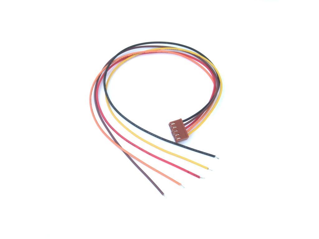

Hi, ich möchte zwei Platinen per Kabel verbinden. Das Problem: es gibt recht begrenzten Platz im Gehäuse der Platine, weshalb zu hohe Bauhöhen kritisch sind. Die Kabel müssen zudem recht flexibel sein. Außerdem wird eine Steckverbindung o.ä. benötigt, um die Platinen auch mal wieder trennen zu können. Insgesamt muss das Kabel 8 Verbindungen ermöglichen. Ich habe leider keinerlei Erfahrung mit so etwas und sinnlos bei Mouser- / conrad produkte zu durchsuchen bringt mich gerade nicht weiter. Kann mir jemand was empfehlen?

Was soll denn durch die Kabel fließen? Strom? Wenn ja, wie viel?
Nur geringe Ströme. Die Verbindung setzt sich aus der 2,6V Spannungsversorgung und der I2C Verbindung zusammen und stellt den Anschluss von zwei Sensoren her.
Flexstrip einreihig mit Pfosten...

Janina M. schrieb: > ... Die Verbindung setzt sich aus der 2,6V Spannungsversorgung > und der I2C Verbindung zusammen Das sind bei mir 4 Leitungen.
Janina M. schrieb: > Kann mir jemand was empfehlen? Such mal nach "Micro Match", z.B. auch bei Reichelt. Die sind recht klein. Und es gibt dabei auch welche, auf die Flachbandkabel aufgepresst werden können.

Gibt es mit RM = 2,54mm bei Conrad unter der Artikelnummer: 741230 und gibt es auch 8-polig.
Evtl. Picoflex von Molex.
