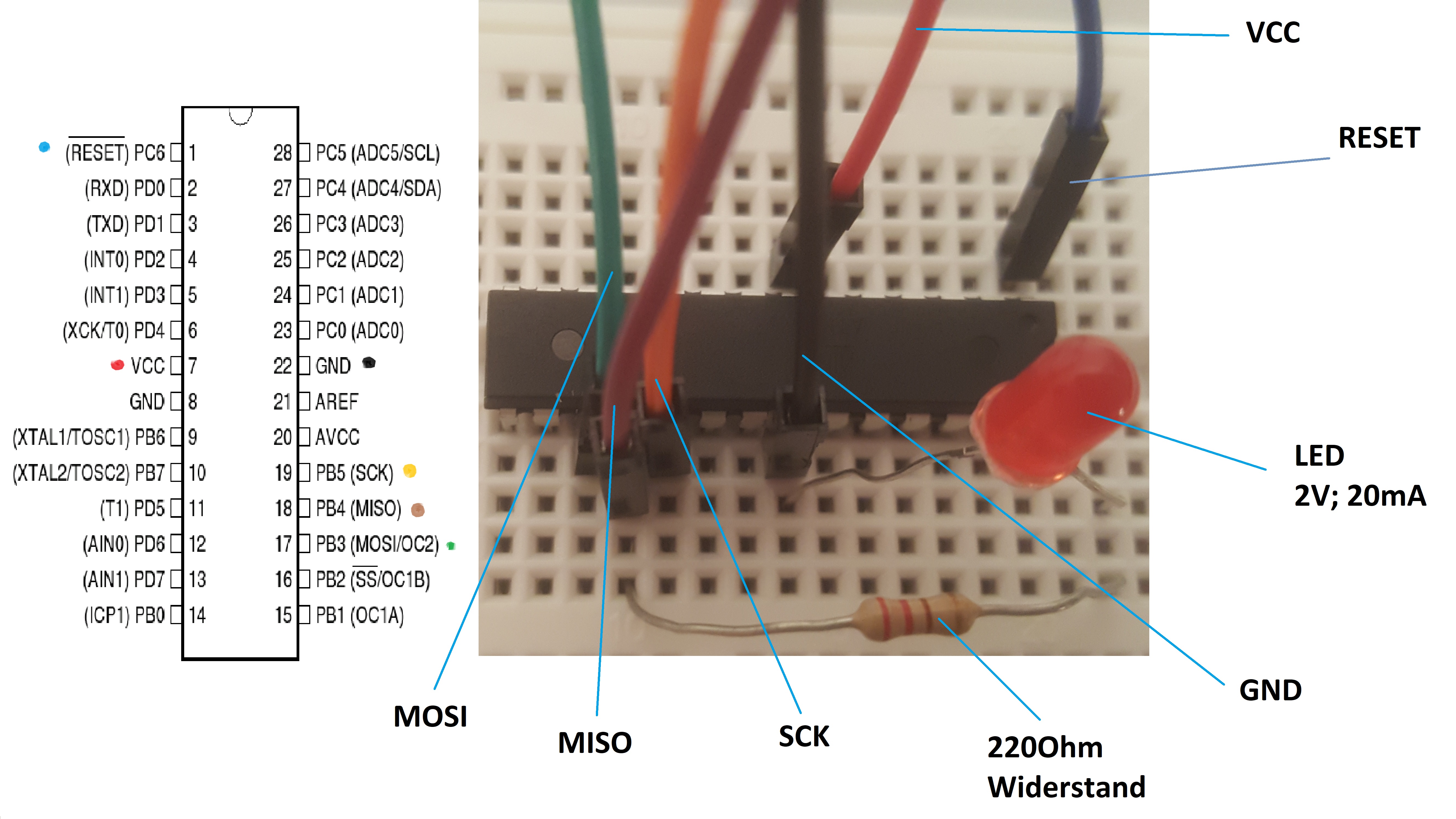

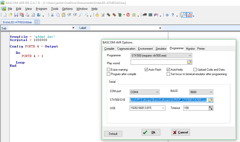

Hallo liebe Experten, ich habe mir von einigen Tagen meinen ersten Mikrocontroller, den ATmega8, gekauft. Nach stundenlangem Einlesen in das komplexe Thema Mikrocontroller habe ich meine ersten Schritte gewagt. Um variable zu bleiben, habe ich den ATmega8 auf einer Steckplatine platziert und mit Hilfe von Steckverbindungen den 10pin-Stecker des USB-ISP Programmers mit den Pins des Mikrocontrollers verbunden, wie man in den ersten beiden Bildern im Anhang erkennen kann. Orientiert habe ich mich dabei an einer Vorlage der Hersteller des ISP-Programmers. Eine externe Stromversorgung habe ich erstmal weggelassen und bei dem ISP-Programmer eine Spannung von 5V eingestellt (man kann zwischen 3V und 5V wechseln). An GND habe ich daraufhin eine rote LED (2V; 20mA) und einen Vorwiderstand angeschlossen (220Ohm). Diesen habe ich wie folgt berechnet: R=U/I <=> R=(U-Uled)/I <=> R=(5V-2V)/0.2A = 150Ohm. Der nächst größte mir zur Verfügung stehende Widerstand hat 220 Ohm. Mir ist klar, dass man eigentlich einen Transistor benutzt, jedoch habe ich momentan keinen zur Verfügung. Wenn es daran liegen sollte, könnte ich eine Empfehlung hinsichtlich der Wahl eines Transistors gebrauchen. Dann habe ich mich ans Programmieren der Software gemacht. Dafür ausgewählt habe ich das Programm Bascom AVR, da mir die ein oder anderen Befehle bereits bekannt waren. Der Code ist an dritter Stelle im Anhang zu finden. Er soll nur eine LED zum Leuchten bringen. Bei den ersten Versuchen das Programm an den Mikrocontroller zu senden, hat dies aufgrund von falschen Angaben in den Programmer Einstellungen zu nichts geführt. Als ich diese gerichtet habe, hat sich der Mikrocontroller schon nach einigen Sekunden enorm erhitzt. Sofort habe ich die Verbindung des ISP-Programmers zu der USB-Büchse gekappt. Seit dem erhitzt sich der Mikrocontroller jedes mal, wenn ich die Verbindung wieder herstelle, selbst wenn ich das Programm nicht versende. Ich werde mir in den nächsten Tagen einen neuen ATmega8 besorgen, da ich damit rechne, den aktuellen zerstört zu haben. Um diesen Fehler nicht zu wiederholen, bitte ich um euren Rat bezüglich dieses Problems. Ich bedanke mich schonmal freundlich fürs Befassen mit diesem Eintrag, Jan :)

Jan H. schrieb: > Mir ist klar, dass man eigentlich einen Transistor benutzt, jedoch habe > ich momentan keinen zur Verfügung Für eine einfache LED braucht man eigentlich keinen Transistor. Bei 20mA (In deiner Gleichung steht 200? Aber mit 150 Ohm werden wohl nur 20 fließen) braucht man da noch überhaupt nicht drüber nachzudenken. Zu der Schaltung: Der AVR hat nicht mehrere GNDs und VCCs, damit man sich eins "rauspicken" kann, die gehören allesamt extern verbunden und auch alle angeschlossen. Also Pin8 an GND und Pin20 an VCC. Zudem fehlen die Abblockkondensatoren: jeweils zwischen AVCC-GND und VCC-GND ein 100nF KerKo so nah wie möglich an die Pins (10nF-330nF tuns auch, wenn 100nF nicht vorhanden sind - der Wert ist nicht elementar, es geht darum, dem AVR Stromspitzen zu liefern). Ein 100µF-Elko zwischen VCC und GND (Auch hier nur eine Größenordnung) in der Nähe schadet auch nicht. Außerdem braucht dein Reset noch einen Pullup (10k +-) nach VCC und idealerweise noch einen C (ca. 50nF) nach GND, um beim Einschalten der Stromversorgung einen kontrollierten Reset durchzuführen. Steht auch alles hier im Tutorial ;-)
#5315383
Warum verwendest du gerade PortB.4 für deine LED, der ist doch schon mit dem Programmieradapter belegt. 20mA und 220 Ohm geht in Ordnung, müssen aber nicht sein, 2mA und 2k2 tun es auch und belasten den Programmieradapter nicht so. Der Chip hat mehrere GND Anschlüsse. Das heisst nicht, dass man sich einen Aussuchen darf, sondern dass man beide an Masse legen muss. Auch AVCC und VCC sollten verbunden werden. Vor allem aber sollte ein 100nF Vielschicht Keramikkondensator zwischen GND und VCC, GERADE wenn man auf dem elektrisch eher ungünstigen Experimentierboards aufbaut.

MISO MOSI SCK als Eingang definiert?

Sieh mal nochmal hin. GND<->VCC vertauscht...

ACDC schrieb: > MISO MOSI SCK als Eingang definiert? Tatsächlich nicht. MISO und MOSI warscheinlich, weil darüber programmiert wird, oder? Aber wozu SCK als Eingang definieren? Jan :)

Jan H. schrieb: > ACDC schrieb: >> MISO MOSI SCK als Eingang definiert? > > Tatsächlich nicht. Musst du auch nicht, beim Programmieren wird das Programm ja überhaupt nicht ausgeführt.

Jan H. schrieb: > Soll ich die LED dann an SCK also Pin B5 anschließen? Wie kommt man auf die Schwachsinns-Idee ? Auch SCK wird zum Programmieren verwendet. Warum mit aller Gewalt gerade an diese Pins ? Wie wäre es mit einem der dutzend unbenutzen Pins, wie wäre es mit PortB.0 ?
allerdings könnte der 220-Ohm Widerstand verhindern, dass der Mega programmiert werden kann, weil der MISO-Pin evtl zu stark an GND gezogen wird Picfan
hast du mit einem Voltmeter die Polarität + - an Deinem Steckbrett überprüft? ein verkehrt angeschlossener MC wird bei falscher Polarität sicher warm, soger der USB-Anschluss an deinem PC könnte Schaden nehmen. Picfan
Michael B. schrieb: > Jan H. schrieb: >> Soll ich die LED dann an SCK also Pin B5 anschließen? > > Wie kommt man auf die Schwachsinns-Idee ? Auch SCK wird zum > Programmieren verwendet. Warum mit aller Gewalt gerade an diese Pins ? da das auf den Arduino nano auch kein Problem ist, why not? mit einem großen RV und potenten Programmer ist das nie ein Problem gewesen, auch nicht bei meinem mighty mini 1284p und ISP Programmierung. mit 150 Ohm und 20mA LED kann es bei schwachen Programmern eng werden, da gebe ich dir Recht.
#5315709
Die Pinbelegung vom ISP Stecker ist falsch (zumindest anders als im Tutorial). Wenn du den Stecker in eine Buchse steckst, dann ist "dein" MOSI unten links, nicht oben links. Die Belegung gilt aber für die Buchse. Du müsstest also die Steckerbelegung von oben nach unten spiegeln. Theoretisch hättest Du am AVR aber dann auch -5V messen müssen.
jz23 schrieb: > Die Pinbelegung vom ISP Stecker ist falsch genau diesen Verdacht habe ich auch Picfan

Michael B. schrieb: > PortB.0 ? Werde ich so machen. Danke für die Antwort, Jan :)
jz23 schrieb: > Die Pinbelegung vom ISP Stecker ist falsch (zumindest anders als im > Tutorial). Wenn du den Stecker in eine Buchse steckst, dann ist "dein" > MOSI unten links, nicht oben links. Die Belegung gilt aber für die > Buchse. Du müsstest also die Steckerbelegung von oben nach unten > spiegeln. Das verstehe nicht ganz. In der Anleitung des ISP-Programmers ist MOSI oben links und MISO unten links. Genau so hab ich gemacht. Ist jetzt also die Anleitung inkorrekt, oder tu ich mich gerade nur schwer? > Theoretisch hättest Du am AVR aber dann auch -5V messen müssen. Hmmm. Ich werde es nochmal nachmessen. Jan :)
jz23 schrieb: > Außerdem braucht dein Reset noch einen Pullup (10k +-) nach VCC und > idealerweise noch einen C (ca. 50nF) nach GND, um beim Einschalten der > Stromversorgung einen kontrollierten Reset durchzuführen. Braucht man bei den AVRs nicht. Der RESET sollte nur nicht ganz offen bleiben, damit er nicht als Antenne wirkt und sich Störungen einfängt. jz23 schrieb: > Jan H. schrieb: >> ACDC schrieb: >>> MISO MOSI SCK als Eingang definiert? >> >> Tatsächlich nicht. > > Musst du auch nicht, beim Programmieren wird das Programm ja überhaupt > nicht ausgeführt. Abgesehen davon ist bei laufendem Programm alles, das man nicht explizit zum Ausgang umwidmet, eh schon Eingang. Joachim B. schrieb: >> Wie kommt man auf die Schwachsinns-Idee ? Auch SCK wird zum >> Programmieren verwendet. Warum mit aller Gewalt gerade an diese Pins ? > > da das auf den Arduino nano auch kein Problem ist, why not? Weil man sich als Anfänger ja nicht unbedingt noch extra potenzielle Probleme schaffen muss, wenn es nicht nötig ist. Was spricht denn dafür, ausgerechnet einen der ISP-Pins zu verwenden, statt einen der vielen noch komplett unbenutzten? > mit 150 Ohm und 20mA LED kann es bei schwachen Programmern eng werden, > da gebe ich dir Recht. Eben. Jan H. schrieb: >> Theoretisch hättest Du am AVR aber dann auch -5V messen müssen. > > Hmmm. Ich werde es nochmal nachmessen. Das würde auch erklären, warum der µC so heiß geworden ist.
Ich habe jetzt die Anschlüsse am 10pin-Stecker gespiegelt und es hat funktioniert! Die LED hat leicht geleuchtet, vll. ist der Widerstand ein bisschen zu groß. Ich werde aber die oben genannten Komponenten besorgen und wie beschrieben anschließen. Dankeschön an die ganzen Antworten und generell die Bemühungen. Jan :)
