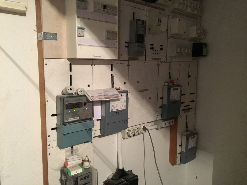

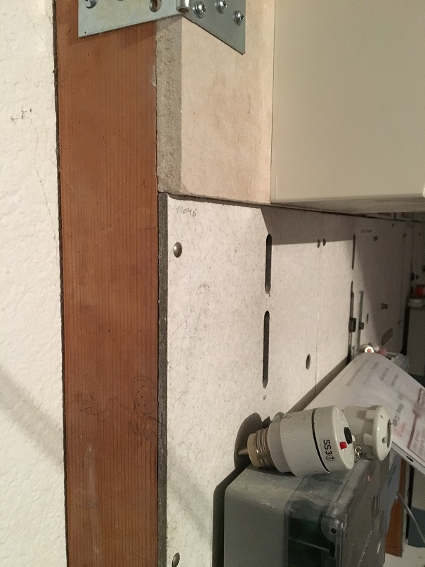

Hallo Zusammen Ich habe hier diese Verteilerwand in unserem Haus und bin mir ziemlich Sicher das dies Asbest ist. Der Elektriker meinte nicht und hat einfach einen neuen FI platziert. Was sagt ihr dazu?
Bert S. schrieb: > Was sagt ihr dazu? Ich finde, er hat das sauber hingekricht. Gibt aus meiner Sicht nix zu meckern.
Achim B. schrieb: > Bert S. schrieb: >> Was sagt ihr dazu? > > Ich finde, er hat das sauber hingekricht. Gibt aus meiner Sicht nix zu > meckern. Ja, die Installation ist sauber, aber ist die Wand Asbesthaltig?
Mit sehr hoher Wahrscheinlichkeit ja. Daher nicht Bohren, Scheifen, Saegen.
Was immer das für Material wirklich sein mag - bei Asbestzementplatten geht die grösste Gefahr beispielsweise in Form von Verwitterung aus (Welldächer), oder wenn jemand dran rumbohrt oder -fräst und damit entsprechenden Staub produziert. Mit scheint, der in diesem Fall Gefährdetste wäre der Elektriker, der den FI platziert hat und dafür Löcher bohrte. Aufwändige Asbestsanierung von Gebäuden bezieht sich oft auf Spritzasbest, der früher gerne in Hohlräumen und Zwischendecken verwendet wurde. An dessen Oberfläche sind die Fasern offen und nur lose gebunden und dementsprechend sehr viel gefährlicher als bei festen und glattem Asbestzementplatten. Spritzasbest: http://www.bauschadstoff.de/files/artikel/umwelttechnik/header/spritzasbest_traeger.jpg Asbestgefahr allgemein: https://www.test.de/Asbest-Die-versteckte-Gefahr-1269112-0/

>Was sagt ihr dazu? Meinungen sind wie Arschlöcher. Jeder hat eines. Wenn Du es ganz genau wissen willst, dann lasse eine Probe untersuchen. Kosten pro Probe liegen so bei 75.- bis 100,- Euro. Z.B. hier: http://www.wartig.de/analytik/leistungen/index.php Man ist gelegentlich überrascht, wo im Altbau sich überall Schadstoffe verstecken. Und da ist Asbest nur ein Teil des Problems.

Genau, immer und überall ordnungsgemäß bedeckt. Die Platte der Verteilerwand sieht mir relativ neu aus, also sicherlich irgend ein Glasfaser- Gesteinswolle-, Plastik- Gipsgemisch.
Lutz H. schrieb: > irgend ein Glasfaser- Gesteinswolle-, Plastik- Gipsgemisch. Stichwort ist "Faserzement". Den gibts nicht nur mit Asbest.

Lutz H. schrieb: > Die Platte der Verteilerwand sieht mir relativ neu aus [...] Finde ich nicht. Ich kann mir eigentlich nicht vorstellen, dass das jünger als 70er Jahre ist. Ab den 70ern hat man eigentlich schon richtige Zählertafeln oder teilweise auch schon Schränke verwendet. Der HAK und die Rohre passen auch dazu. Was meint ihr?

Torben H. schrieb: > Lutz H. schrieb: >> Die Platte der Verteilerwand sieht mir relativ neu aus [...] relativ ist relativ. Seit 1980 ist Asbest in der Faserzementplattenherstellung in der EWG verboten. Lagerware durfte abverkauft werden. In den 80ern hätte man da eine Tafel oder nen Schrank in der Werkstatt gebaut und vor Ort fix und fertig gesetzt. Vor Ort Latten an die Wand zu dübeln Faserzementplatten zu schneiden....und und und ist eher 60er und 70er. Kann der TO das Baujahr sonstwie bestimmen? Evtl. anhand der Zählerhistorik vom EVU (anrufen, die Jungs fruen sich auf solch spezielle Fragen).
