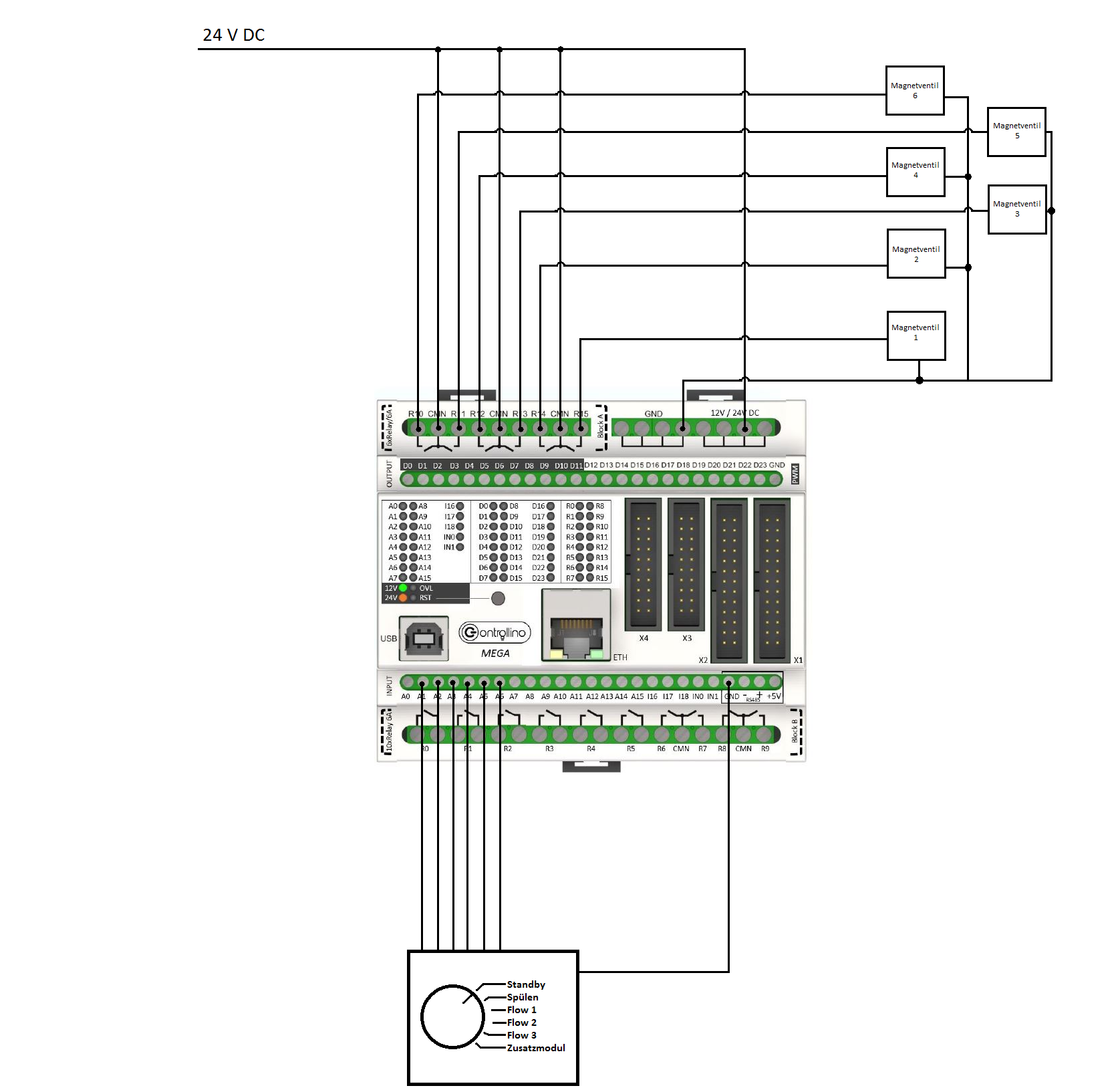

Dabei sollen 6 Magnetventile, je nach gewünschten Zustand, geöffnet
werden. Dies auch am besten etwas Zeitversetzt.
Zustand  V 1  V 2  V 3  V 4  V 5  V 6
Standby  X  X  X  X  X  X
1  O  O  O  O  O  O
2  O  O  X  X  X  X
3  X  X  O  O  X  X
4  X  X  X  X  O  O
5  X  O  X  X  X  X
X = geschlossen
O = geöffnet
Einen ersten Gedanken zur Schaltung (ganz grob) befindet sich im Anhang.
Und ja ich weiß...ist mit keinem ernst zunehmenden Programm erstellt
worden...

Gast #5315520
du müsstest zu jedem Magnetventil eine Freilaufdiode parallel schalten
damit sich die Induktivität über diese abbauen kann.
Meines Wissens nach zieht ein 24V Magnetventil ziemlich genau 1A also
wär da ein Transistor sicher besser ;)
