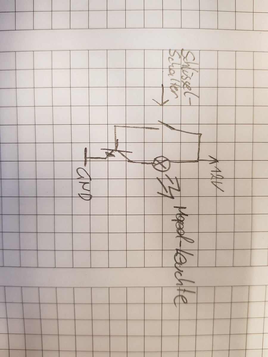

Hallo Elektroniker,
Wie im Bild zu sehen habe ich vor den Schlüsselschalter zu entlaste
indem ich das Licht mit einem Transistor schalten will. (Geht mit Relais
natürlich auch aber ich will ja was experimentieren :) )
So wie ich die Schaltung gezeichnet habe ist ja der Basisstrom parallel
zum Laststrom, oder rede ich da kompletten Blödsinn ?
Meine Frage ist aber konkret, wenn ich den Schalter schliesse dan würd
ja an der Basis mehr Strom fliessen als bei der Leuchte weils ja fast
ein Kurzschluss ist ? Den Effekt mit "Den Schalter entlasten" hätte ich
ja dann nicht mehr ?
Soll ich da einen Basiswiderstand dimensionieren um den klein zu halten
Ich bin über jede Kritik offen.
Lg Willi
von Stefan F. (Gast)
Da fehlt einfach nur ein Widerstand zwischen Schalter und Basis des
Transistors. Dieser regelt den Basis-Strom. Er muss 2-3 mal sein, als
der Last-Strom dividiert durch den Verstärkungsfaktor des Transistors.
Ich würde da aber lieber zu einem gewöhnlichen KFZ Relais raten.
von Johannes O. (jojo_2)
Nimm lieber das Relais. (Spannungsspitzen etc.). Da kann unter Umständen
der Transistor defekt werden und dann stehst du hernach noch ohne Licht
da bzw. mit Dauerlicht. Ein Relais ist da DEUTLICH unempfindlicher.
von DocMartin (Gast)
Welches Moped?
Oft wird der Scheinwerfer mit Wechselstrom gespeist, da geht der
Transistor nicht so einfach.
Es gibt 6 und 12V-Anlagen.
Ansonsten solltest du mal die Grundlagenseiten zu Schaltstufen
durchschauen, dort gibt es genauere Hinweise. Grundsätzlich wird der
Basiswiderstand so dimensioniert, daß der Basisstrom ungefähr (Laststrom
/ Stromverstärkung) * Sicherheitsfaktor [3..10] beträgt.
Ahoi, Martin

von H.Joachim S. (crazyhorse)
Nimm einen passenden Mosfet. Und achte auf ausreichende
Strombelastbarkeit (gilt auch für den "normalen" Transistor!).
So ein Lämpchen nimmt wenn sie kalt ist gerne mal den 3fachen Nennstrom
auf.
Hier könnte man mal wieder das alte Arbeitspferd BUZ11 sinnvoll
einsetzen :-)

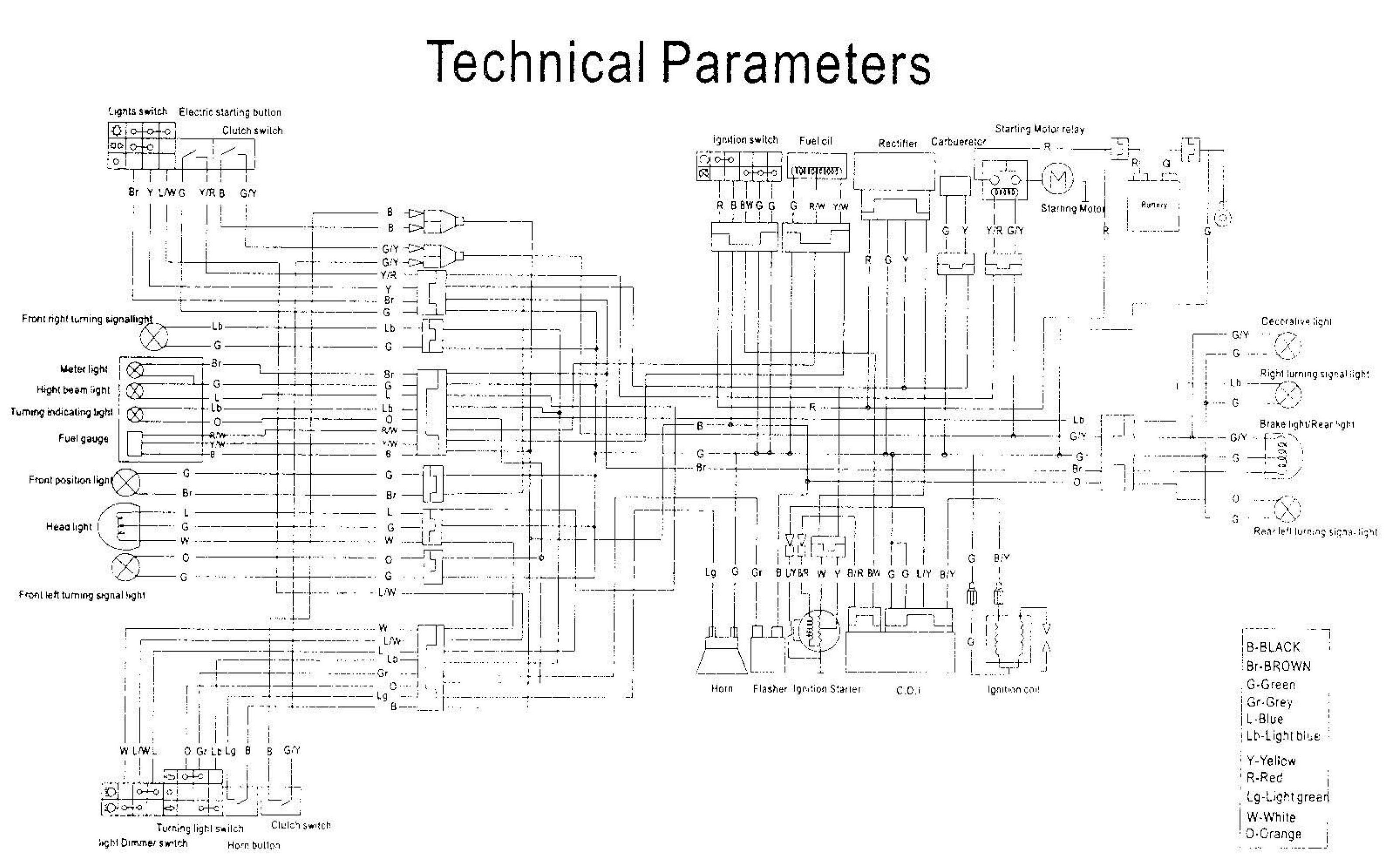

Bei China Rollern z.B. ist das zu 99% der Fall. Der Lima Regler geht
direkt auf die Batterie und die speist alles auf dem Roller. Wer
Interesse hat, ich habe hier einen sehr schlecht lesbaren Schaltplan von
so einem Dingens namens 'Baotian Scooter'.

Die "Basis" von der Du sprichst, ist (zusammen mit dem Emitter) erst
einmal von aussen betrachtet nichts weiter wie eine Diode.
Du würdest natürlich nicht auf die Idee kommen, eine Diode in
Durchlassrichtung einfach an 12V zu legen. Hier bitte auch nicht.
Wenn Du das soo machen willst, brauchst Du zum spielen einen BD245/247
odersowas. Basisstrom stellst du mit einem Widerstand auf 50-100mA ein
(82 bzw. 100-220 Ohm). Mit etwas Glück reicht das. Wenn Die Lampe
brennt, miss einfach mit einem Multimeter direkt über Kollektor-Emitter.
Die Spannung sollte möglichst klein werden.200mV? sowas in der Richtung.
Warm wird der Transistor trotzdem etwas werden.

von Willi (Gast)
Kann mir das nicht einfach wer erklären warum bei relais oder
transistoren die an der selben spannung hängen wie die last ein doch
höherer Strom an der Last fließen kann wenn die Relaisspule wie in
meinem o.a. Beispiel doch ein viel leichterer Weg wär für den Strom.
von Einer K. (Gast)
Ich empfehle dir nochmal den Kirchhoff und den Ohm!
Bitte lese es.
Kurze Erklärung:
In einem solchen Netzwerk von Drähten und sonstigen Bauteilen bestimmen
die Widerstände die Stromverteilung.
Tipp:
Vergleiche Widerstand von Spule mit Widerstand von Birne.
Male dir das Netzwerk auf.
von Willi (Gast)
Ja lese ich die ganze Zeit schon und helfen tuts mir nicht meine Frage
zu beantworten. Las mal die kleine Birne weg denken wir es ist en Großer
Motor mit viiel mehr windungen als die kleine Relaisspule hat. Wie
können dann dort einige Ampere fließen wenn doch die relaisspule viel
weniger Widerstand hat als der Motor. Trotzdem fließen dort nur einige
mA.  Das widerspeicht ja den Ohmschen Gesetz, ich bin grad so vertieft
in etwas warscheinlich ganz simplen :/
von Helmut L. (helmi1)
Nicht die Anzahl der Windungen ist entscheidend sondern welchen
Ohmischen Wert die Wicklung hat. Ausserdem ist ein Motor ein schlechtes
Beispiel weil wenn er sich dreht noch die Gegen EMK dazukommt.
Bleib besser bei rein Ohmischen Widerstaenden.
von Frank M. (ukw) (Moderator) Benutzerseite
Willi schrieb:
> Wie können dann dort einige Ampere fließen wenn doch die relaisspule
> viel weniger Widerstand hat als der Motor
Du hast einen Denkfehler: Die Relaisspule hat einen viel größeren
Widerstand als der Motor oder die Lampe!
Denke Dir einfach einen dünnen Wasserschlauch (Relaisspule) und einen
dicken Feuerwehrschlauch (Motor oder Lampe).
Durch welchen Schlauch bekommst Du in derselben Zeit mehr Wasser?
von Jens G. (jensig)
@Willi (Gast)
Wie kommst Du auf das schmale Brett, daß die Relaisspule niederohmiger
wäre als der Rest?
von Harald W. (wilhelms)
> viel weniger Widerstand hat als der Motor.
Wie kommst Du auf diese Idee? Hast Du mal mit einem Ohmmeter
nachgemessen? 12V-Relais haben typisch 150...400 Ohm.
von Willi (Gast)
Ich hab mal mit einem Relais 6 Magnetventile geschaltet, eigentlich
alles Spulen. Hab die Relaisspule an einem Taster und den Taster dann
auf 24V gehängt. Auf den gleichen 24V also auf dem gleichen Trafo hängt
aber auch meine Last in dem Fall die 6 Magnetventile.
Strom am taster gemessen 90mA und am Lastkreis 6A.
Alles hat funktioniert und alles Super, nun beim überlegen (vlt sollt
ich nicht so viel überlegen) kommt mir die Frage auf wie das sein kann
wenn doch die kleine Relaisspule viel kleiner ist als die Last. Da
sollte ja normalerweise ein geringerer Weg für den Strom sein und gerade
da sollt ja mehr Strom fliessen. ??
von Tek (Gast)
Das hier ist dein Trugschluss! Eine Relaisspule hat eben normalerweise
keinen kleineren Widerstand als eine Glühlampe oder ein Motor.
von Einer K. (Gast)
Das Gesetz ist in Stein gemeißelt!
Noch nie wurde dagegen verstoßen.
Dieses Gesetz wurde nicht von Menschen erfunden, und jetzt hält sich die
Elektronik daran, weil sie sonst in den Knast kommen würde.
Sondern:
Das Verhalten der "Natur" wurde beobachtet und in Formeln gegossen.
Von daher ist das Ohmsche Gesetz über jeden Zweifel erhaben.
Es ist göttlich!
Dein Problem, ist die Wahl der falschen Gedanken.
Und ja, es ist schwer, sehr schwer, falsche Vorstellungen zu revidieren.
Denn dann tun sich meist Abgründe auf. Viele nachfolgende, darauf
aufbauende, Vorstellungen wollen dann ebenfalls revidiert werden.
von Einer K. (Gast)
> 24V
R(lastkreis) = 24/6;
R(steuerkreis) = 24/0.09;
Die berechneten Werte, kannst du mit einem Ohmmeter überprüfen, wenn du
dem Ohmschen Gesetz nicht traust.
Aber ich sage dir jetzt schon: Das kommt so hin
Ist doch ganz einfach, nimm das als Eselsbrücke:
Kleiner Wasserschlauch -> hoher Widerstand -> weniger Wasserdurchfluss
Dicker Feuerwehrschlauch -> niedriger Widerstand -> mehr
Wasserdurchfluss
von Einer K. (Gast)
Matthias S. schrieb:
> DocMartin schrieb:
>> Dann wird er aus
>> der Batterie gespeist, also mit Gleichstrom.
Ja, kannste gerne mal zeigen.
Ich würde eher sagen, dass die meisten Roller eine abgewandelte
Schwunglichmagnetzündung haben.
Dort:
1. Primärspule für Zündung (ca 200V, da CDI)
2. Lichtspule für Abblend und Fern
3. Ladespule
Die Batterie treibt Bremslicht, Standlicht, Anlasser und Blinker.
Zündung und Hauptlicht haben keine Verbindung zur Batterie.
(Außer gemeinsame Masse)
Und darum hätte ich schon gerne den Plan gesehen, um das zu
bestätigen/Widerlegen.
(lerne ja auch gerne dazu)
Der Scheinwerfer hängt an der Batterie, das kann man im Schaltplan
deutlich sehen.
http://www.simar.toucansurf.com/wiring.jpg
Ich hatte vor ein paar Jahren ein chinesisches Mokick, da war das auch
so. Bei einem Roller, den ich als Teenager fuhr, hing der Scheinwerfer
hingegen direkt am Generator, also AC.

Arduino F. schrieb:
> Wer
Sorry, das es etwas grösser ist, aber so kann man besser Linien
nachziehen.
von Einer K. (Gast)
> Arduino F. schrieb:
>> Wer
> nachziehen.
Danke für den Plan!
Wirklich schwer zu lesen ;-)
So wie ich das sehen ist Spulenanzapfung Y für die Hauptlicht Versorgung
zuständig, und marschiert von der Spule zum Lichtschalter, wird zu L/W
und geht zum Abblendschalter und von da zum Glühobst.
Wenn dem so ist, dürfte das Licht nicht mit der Zündung angehen. Erst
bei laufendem Motor.
Kein Gleichrichter im Strompfad.
> deutlich sehen.
Auch dir, danke für den Plan!
Y kommt aus dem Spulenpaket und marschiert zum Lichtschalter, wird zu
B/R läuft zum Abblendschalter und von da zur Birne.
Das Licht geht nur bei laufendem Motor an.
Bei beiden Plänen ist die Leitung an einer Spannungsbegrenzung
angeschlossen.
Eine Verbindung zur Batterie sehe ich nicht.
(oder bin ich wirklich so blind)
Ich sehe da schon eine, aber es hilft dem TO nicht, wenn wir über
irgendein Moped diskutieren, anstatt über seins.
Ob sein Scheinwerfer nur bei laufendem Motor an geht, wird wohl selbst
herausfinden können.
von Einer K. (Gast)
Ja? Welche?
Für Standlicht, und die ganzen anderen Leuchten, ja, aber nicht für das
Hauptlicht.
Das Hauptlicht ist in beiden Plänen AC.
Bei deinem bin ich mir sicher.
Denn da kann man das schön verfolgen.
Der andere ist zu undeutlich um das beschwören zu können. Aber ich gehe
davon aus, dass Y überall Y ist, und sich nicht auf halben Weg umtauft.
Ja, das wäre interessant zu wissen.
Denn dann müsste er sein Relais auch AC fähig machen.
