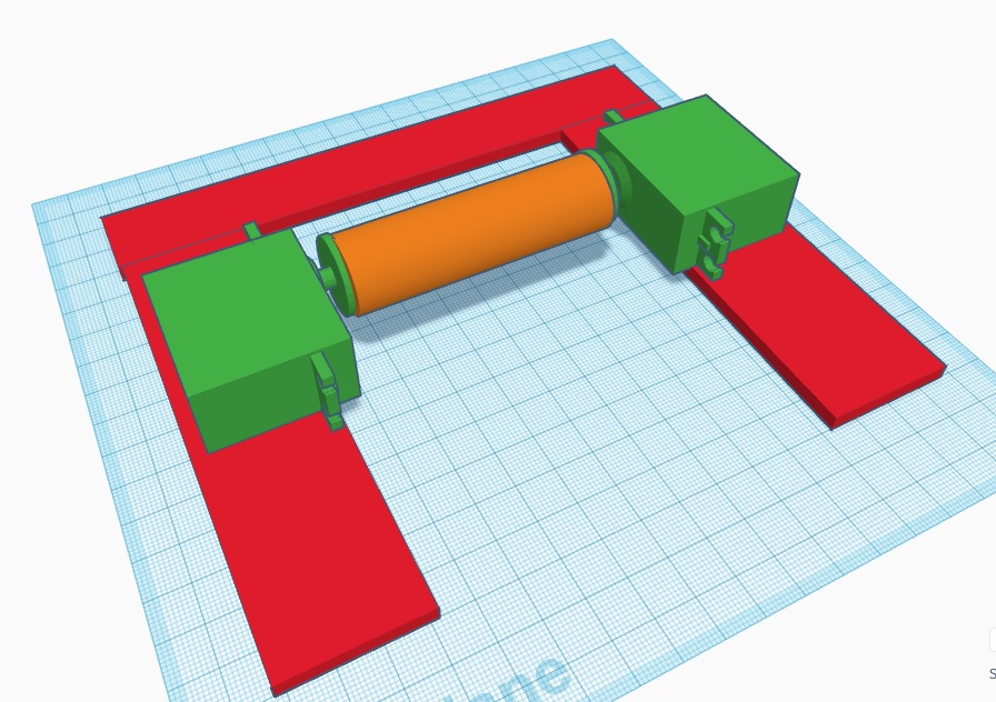

Hallo zusammen In meiner Anwendung habe ich zwei Servos, welche stirnseitig gegenüber stehen. Es zeigt als die Nabe (Servohornaufnahme) von einen Servo auf die Nabe von zweiten Servo. Auf den Servohornaufnahmen ist ein gefräster Block aus Aluminium. Die Servos drehen den Block um 90° hin- und her. Gesteuert wird das Ganze von einem ATMEGA 2560. Problemstellung: In meiner Anwendung kann ich konstruktionsbedingt nicht sicherstellen, dass beide Servos immer plan aufliegen werden. Ein Servo wird immer ein paar Zentel Grad 'verdreht' sein. Somit kommt es immer in einer Endstellung zum typischen Servoknurren. Dabei zeigt sich ein Ruhestrom (oder eben nicht Ruhe) von fast 500mA - was zuviel ist. Die Servos sind auf Gummi gelagert, hilft aber nicht wirklich weiter. Lösungsansatz: Meine Idee wäre, eine Sekunde nachdem die Endposition erreicht ist, die Stromaufnahme von einem Servo zu messen. In einem Loop dann inkrementierend in Microsteps in eine Richtung drehen, und dabei feststellen, ob der Strom grösser oder kleiner wird. Fällt er unter den definierten Schwellwert, Stop, wird er grösser, Richtung ändern. Denkt ihr, ich bekomme das mit einem ACS712 hin, den Strom zu messen? Oder hat jemand grad eine bessere Idee, das Problem in den Griff zu bekommen? Gruss, Philipp
Philipp G. schrieb: > Auf den Servohornaufnahmen ist ein gefräster Block aus Aluminium. Die > Servos drehen den Block um 90° hin- und her. Warum 2?
Rainer U. schrieb: > Warum 2? Konstruktionsbedingt kommen nur Servos in der Standard '40mm' Grösse in der Frage, alles andere - ist zu gross. Warum zwei? Weil ich Drehmoment brauche. Es sind Savöx Full Metal Servos mit 350nCm Kraft. Also die beiden Zwerge heben fast 70kg Gewicht auf eine Länge von 10mm.

Wie erfolgt in den Servos die Erfassung der Ist-Position? Wenns ein poti ist, könnte man versuchen ein poti zu deaktivieren, und den Schleifer vom zweiten poti zu verwenden.
@Philipp Geiser (geiserp01) >Warum zwei? Weil ich Drehmoment brauche. Es sind Savöx Full Metal Servos >mit 350nCm Kraft. Was ist nCm für eine Einheit? >Also die beiden Zwerge heben fast 70kg Gewicht auf eine Länge von 10mm. Das macht 70kg * 9,81 m/s^2 * 0,1m / 2 = 343 Nm
Falk B. schrieb: > 0,1m 10mm != 0,1m :) somit sollte das Ergebnis 34,3Nm sein, was aber ebenfalls != 350Ncm ist
@Philipp Geiser (geiserp01) >Meine Idee wäre, eine Sekunde nachdem die Endposition erreicht ist, die >Stromaufnahme von einem Servo zu messen. Beiden. > In einem Loop dann >inkrementierend in Microsteps in eine Richtung drehen, und dabei >feststellen, ob der Strom grösser oder kleiner wird. Fällt er unter den >definierten Schwellwert, Stop, wird er grösser, Richtung ändern. Vom Prinzip her richtig. Man muss die Servoströme mittels überlagertem Regler ausgleichen. >Denkt ihr, ich bekomme das mit einem ACS712 hin, den Strom zu messen? Ja, aber warum so ein High Tec Teil? Man kann die Stervoströme auch mit einem billigen Shunt + OPV messen. Im einfachsten Fall nimmt man 2 Shunts mit vielleicht 100mV Vollausschlag und dahinter einen OPV, der das x50 auf 5V verstärkt. Das Ganze 2x und mittels ADC gemessen.

Ein Servo als Master. Der regelt die Position. Beim 2. Servo nur den Motor verwenden und den parallel zum Motor des 1. Servos schalten. Vermutlich wird der Servotreiber das schaffen.
Christian B. schrieb: > 10mm != 0,1m :) > somit sollte das Ergebnis 34,3Nm sein, was aber ebenfalls != 350Ncm ist 10mm = 1 cm, also passen die 343 Ncm schon
Loth schrieb: > Beim 2. Servo nur den Motor verwenden und den parallel zum Motor des 1. > Servos schalten. > Vermutlich wird der Servotreiber das schaffen. nein, eher nicht. das dürfte ein BLCD-Servo sein, da kannst du nicht einfach den zweiten Motor parallel schalten (Kommutierungs-erkennung)

Hallo Philipp, ich kann mir den Aufbau nicht wirklich vorstellen...würde aber grundsätzlich versuchen, das mit nur einem Servo zu lösen. Vielleicht kannst du ja mal ein Bild hochladen. Danke und Gruß, Rainer
@wendelsberg (Gast) >Beide Servos mit einem Poti anzusteuern, wenn die nicht exakt baugleich >sind, hat man dasselbe Problem. Nein, hat es nicht, denn die regeln BEIDE solange, bis Soll==Ist ist. Der IST-Wert ist gleich, der Sollwert auch, wenn sie digital und gleich kalibiert sind. Bei analogen kommt auch beim Sollwert wieder ein Fehler rein, der das Grundprinzip aushebelt. >Stromverbrauch zu stellen braucht man aber ein Signal, das die Richtung >beinhaltet, nur der Stromverbrauch des Servos reicht nicht. Man muss beide messen.
@ wendelsberg (Gast) >> Du braucht einen Regelkreis, der die beiden >> Servoströme angleicht, die Differenz auf 0 regelt. Wenn einer mehr als >> der andere zieht, wird dessen Sollwert reduziert und anders herum. >Nein klappt nicht, das kann auch zur Erhoehung des Stroms fuehren, wenn >die Richtung falsch ist. Glaub ich so spontan nicht.

Ok, jetzt sind einige ein bisschen übers Ziel hinausgeschossen. Aber zuerst mal zu Dir @Falk: >Weil die die Last gleichmäßig auf beide verteilen willst. Du willst ja >nicht den Strom eines Servos auf Null regeln, während der andere, der >nicht gemessen wird, wie blöde ackern muss. Und du weißt u.a. nicht >vorher, welcher durch die mechanische Unsymmetrie der höher belastete >ist. Nun, die Last ist immer auf beiden gleichmässig verteilt, da sich die mechanische Unsymmetrie sich auf beide auswirkt. Ich mach jetzt mal ein (Beispiel!) Bild damit sich jeder etwas vorstellen kann (Bild: Servo_coupling). Also: grün - zwei identische Servos orange - Aluminium 20mm, kraftschlüssig verbaut auf beide Achsen rot - 6mm Plexiglas So, nun stellen wir das ganze auf eine ebene Fläche, kalibrieren die Naben, hängen den AVR daran und lassen (orange) jeweils 90° vor- und zurück drehen. Das geht in beiden Richtungen. Sobald wir jedoch ein Ende von (rot) in die Luft heben, werden die Servos knurren, und zwar beide, weil beide versuchen die Soll Position wieder zu erreichen. Weitere Anforderungen: - Ausserhalb rot habe ich keinen Platz - Bauhöhe max ist die die max. Höhe der Servos (20mm) - Die Verwindungssteifigkeit von (rot) dermassen zu erhöhen das kein Verzug mehr möglich ist, stünde in keinem Verhältnis was ich mit dem AVR mit ein paar Zeilen Code machen kann - Ob die Endposition 89° oder 91° erreich ist in der Toleranz Mögliche Lösungen: 1)Da ist mir zwischenzeitlich was neues in den Sinn gekommen, probiere ich am Abend. Position anfahren, 100ms waren, dann PWM Signal auf Servo a abschalten, das andere kann dann drehen, muss jedoch genug Kraft haben sich durch das Servogetriebe von Servo b zu würgen. 2)Strom messen von einem Servo. Dummy Code iCurrent = 0; iPrevCurrent = 0; iMaxCurrent = 20; // mA i = 0; if EndposReached = true iPrevCurrent = iCurrent for i = 0 to 10 i++ if iPrevCurrent > iCurrent Servopos = Servopos + 1 end if iCurrent = Getcurrent(Servo(a)) if iCurrent <= iMaxCurrent exit for end if iPrevCurrent = iCurrent next end if .. und dann dasselbe in die andere Richtung mit einem Statusflag und einem Zähler. 3) Nächster Vorschlag von euch wäre nun ein Poti zu verwenden. 1) PWM Signal von Servo(a) nach Endposition erreich abschalten 2) Strommessung durch Coding 3) Nur ein Poti verwenden 4) ?? Gruss, Philipp
Mit beiden Servos die Sollposition anfahren. Bei erreichen der Sollposition 1 Servo abschalten. Das funktioniert nicht? mfg
@ Philipp Geiser (geiserp01) >Nun, die Last ist immer auf beiden gleichmässig verteilt, Das glaube ich nicht so ganz. >Sobald wir jedoch ein Ende von (rot) in die Luft heben, werden die >Servos knurren, und zwar beide, weil beide versuchen die Soll Position >wieder zu erreichen. Komisches Beispiel. >- Bauhöhe max ist die die max. Höhe der Servos (20mm) Dann brauchst du ein Planetendifferential mit 20mm Durchmesser und 350Ncm Drehmoment. Gib es sowas? Was kostet das? >- Die Verwindungssteifigkeit von (rot) dermassen zu erhöhen das kein >Verzug mehr möglich ist, stünde in keinem Verhältnis was ich mit dem AVR >mit ein paar Zeilen Code machen kann Vielleicht aber anders herum? Eine schwimmende Lagerung der Servos, sodaß sich der Verzug automatisch ausgleicht? So wie bei einer klassischen Felgenbremse? >Position anfahren, 100ms waren, dann PWM Signal auf Servo a abschalten, >das andere kann dann drehen, muss jedoch genug Kraft haben sich durch >das Servogetriebe von Servo b zu würgen. Klingt nicht gut. Ist so auch nicht nötig. Ich vermute mal, daß die Last immer nur in einer Drehrichtung wirkt. Damit hast du eine 1 Quadratenregelung. Das vereinfacht vieles. Damit ist auch die Balancierung der Servoströme leicht, wie ich es schon beschrieben habe. Der Servo-Stellwert wird mit dem überlagerten Balanceregler korrigiert und geht dann auf die PWM deines uCs. Und dieser Regler ist IMMER aktiv. Dabei reicht es, wenn der mit ca. 50 Hz läuft, denn öfter werden auch die Servopulse nicht generiert. Im Idealfall läuft er synchron zur Servopulserzeugeung.
@ Felix F. (wiesel8) >Mit beiden Servos die Sollposition anfahren. Bei erreichen der >Sollposition 1 Servo abschalten. Das funktioniert nicht? Dann müßte in der Sollposition das Lastmoment kleiner sein als das Drehmoment eines Servos. Aber der OP hat ja extra 2 Servos, um ein sehr großes Moment zu erzeugen.
>Sobald wir jedoch ein Ende von (rot) in die Luft heben, werden die >Servos knurren, und zwar beide, weil beide versuchen die Soll Position >wieder zu erreichen. Dieser Fall lässt sogar "echt" gleichlaufende Servos alt aussehen. Um das zu "regeln" müsstest Du den Hebewinkel erfassen und als Korrekturfaktor verwenden. Selbst bei 100%-tig korrekten Servos könnte hier Servo_1 = 30° und Servo_2 = 32°, korrekt sein. Kein Problem bei einem tiefen Eingriff in die Elektronik der beiden Servos, einer Erfassung der "Hebewinkel" mit Regelung der Positionsvorgaben oder der neuen, hellseherisch veranlagten Steuerung von der Firma IxYpsilonZett & Sohn. Vielleicht liefert der TO ja noch ein paar Bedingungen nach, die natürlich alle erfüllt werden sollen.

Philipp G. schrieb: > orange - Aluminium 20mm, kraftschlüssig verbaut auf beide Achsen > rot - 6mm Plexiglas Bis auf eine Mechanik, die im Inneren eines als Rohr ausgefuehrten "orange" eingebaut wird, faellt mir dazu nichts ein, was nicht zusaetzliche Sensorik oder Eingriffe in die Servos erfordert. Aber eine Walze, die gradgenau positioniert werden soll und dann auch noch 70 kg am Umfang ziehen koennen muss, bringt fuer mich auch nur Fragezeichen hervor. Was genau soll das werden? wendelsberg
Sebastian S. schrieb: > Vielleicht liefert der TO ja noch ein paar Bedingungen nach, die > natürlich alle erfüllt werden sollen. Gerne. die untere Platte (rot) gibt es zweimal, einmal unter dem Servos und einmal oberhalb der Servos. An Alu (orange) ist ein Display angeflanscht, welches die gesamte Breite von (orange) ausnutzt, sowie auch die maximal verfügbare Länge. Das Display ist fester Bestandteil von (orange). Im Display sind PCBs verbaut, also eine Blackbox die sich nicht verändern lässt. Sonst wäre es am einfachsten, wie @falk schrieb, ganz einfach ein Diff einzubauen. Der Platz steht mir nicht zur Verfügung. Die maximale Last haben die Servos, wenn diese das Display von liegender Position auf 90° stellen (linear zum Winkel abnehmend). Sebastian S. schrieb: > Kein Problem bei einem tiefen Eingriff in die Elektronik der beiden > Servos, einer Erfassung der "Hebewinkel" mit Regelung der > Positionsvorgaben oder der neuen, hellseherisch veranlagten Steuerung > von der Firma IxYpsilonZett & Sohn. Warum von Zettel Space X & Sohn? Servo a) aufschrauben, Strippe an mittleren Pin von Poti löten. Servo b) aufschrauben, mittlerer Pin trennen und Strippe von a) anlöten. Master Slave. Fertig. Softwaretechnische Lösungen hat ja schon @Falk präsentiert. >Aber eine Walze, die gradgenau positioniert werden soll und dann auch >noch 70 kg am Umfang ziehen koennen muss, bringt fuer mich auch nur >Fragezeichen hervor. Da kommt net Kette dran und dann werde ich damit die Titanic heben. Nein, wie gesagt, die Walze ist in Wirklichkeit ein Display.
> Servo a) aufschrauben, Strippe an > mittleren Pin von Poti löten. Servo b) aufschrauben, mittlerer Pin > trennen und Strippe von a) anlöten. Master Slave. Fertig. LOL Auch ohne den Aschermittwoch als Ausrede zu nutzen.
@Philipp Geiser (geiserp01) >An Alu (orange) ist ein Display angeflanscht, welches die gesamte Breite >von (orange) ausnutzt, sowie auch die maximal verfügbare Länge. Also ein drehbares Display. Und wegen maximal schlechter Mechanik braucht man dort immenses Drehmoment. Finde den Fehler. Klingt so, als ob die Drehachse am Rand des Displays liegt und das Ding 80 Zoll hat ;-) Wenn es der Platz erlaubt, könnte man das Drehmoment mit einem Gegengewicht deutlich reduzieren. Ist halt nicht so sexy und deutlich größer.
Philipp G. schrieb: > Sobald wir jedoch ein Ende von (rot) in die Luft heben, werden die > Servos knurren, und zwar beide, weil beide versuchen die Soll Position > wieder zu erreichen. Und welches Verhalten erwartest du von deinem Display? rot verdreht sich im 2°... Display 1°, oder schlicht egal? wer hebt überhaupt rot an? Kann man den eliminieren? ;-)
Falk B. schrieb: > Also ein drehbares Display. > > Und wegen maximal schlechter Mechanik braucht man dort immenses > Drehmoment. Finde den Fehler. Klingt so, als ob die Drehachse am Rand > des Displays liegt und das Ding 80 Zoll hat ;-) > > Wenn es der Platz erlaubt, könnte man das Drehmoment mit einem > Gegengewicht deutlich reduzieren. Ist halt nicht so sexy und deutlich > größer. Das ist völlig korrekt @Falk. Gegengewicht wäre ein möglicher Ansatz, aber viel Platz nach hinten ist nicht. Mechanisch optimal wären die Servos im Schwerpunkt vom Display angebracht, nun würde man dann dummerweise auch nur die Hälfte vom Display sehen. Michael R. schrieb: > Und welches Verhalten erwartest du von deinem Display? rot verdreht sich > im 2°... Display 1°, oder schlicht egal? Nun, wie erwähnt, ob Display 'ausgefahren' nun 89° oder 92° hat, das ist vernachlässigbar. Michael R. schrieb: > wer hebt überhaupt rot an? Kann man den eliminieren? ;-) Hm, der gute alte Newton halt. :) Konkret: Es sind vor allem thermische Einflüsse die rot anheben. rot ist in Tat und Wahrheit 2.5mm ABS Kunststoff. Ich kann in der Anwendung den 2.5mm Kunststoff weder verstärken noch garantieren, dass der Untergrund immer eben sein wird. Es geht hier auch nicht im Meter, ich habe bei Experimenten festgestellt, dass nur ein halber mm reicht um das Knurren hervorzurufen.
Na dann bau die Regelung der Servoströme. Kostet kaum Hardware (2 Shunts, 1x Doppel-OPV) und nur bissel Software und Hirnschmalz. Die Regelung kann man ggf. sogar beim Positionswechsel inaktiv schalten und nur in der Endlage aktivieren.

Kann man evtl. ein Servo durch einen Kraftspeicher ersetzen (vulgo: Feder)? So bemessen, dass das Ein-/Ausklappen im Wesentlichen durch diese Feder passiert und der verbliebene Servo nur die Geschwindigkeit steuert, mit der das passiert? Ahoi, Martin
Das versuch ich @Falk. @docmartin: Eine Torsionsfeder? Ja, das würde der Bauraum zulassen.
Hallo! Hab' nicht alles durchgelesen, aber wie wäre es mit einer Schenkelfeder an der Welle zur Entlastung und nur 1 Servo? Max. Vorspannung bei liegendem Display bis 0 Vorspannung bei stehendem Display? Beispiel: https://www.federnshop.com/de/produkte/schenkelfedern.html MfG

Hi, ohne jetzt das Rad neu erfinden zu wollen. Natürlich kann man durch Strommessung eine Gleichlaufregelung und Lagespielausgleiche programmieren. Anstöße wurden hier zuhauf gegeben und ich bin überzeugt das ist machbar. Wenn aber ein imens hohes Drehmoment selbst im Stillstand zur Lageregelung gebarucht wird, so hab ich im ersten Semester gelernt mit einer mechanischen Bremse zu arbeiten. Ist di zu können die Servos die Arbeit einstellen. Dann kann es maximal während der Bremsenschließzeit und Bremsenöffnungszeit "knurren". Das geht mechanisch nicht bei dir?
> Wenn aber ein imens hohes Drehmoment selbst im > Stillstand zur Lageregelung gebarucht wird, so hab ich im ersten > Semester gelernt mit einer mechanischen Bremse zu arbeiten. Ist di zu > können die Servos die Arbeit einstellen. Dann kann es maximal während > der Bremsenschließzeit und Bremsenöffnungszeit "knurren". Das geht > mechanisch nicht bei dir? Eine mechanische Bremse wäre Overkill. Es ist nicht so, dass es immer knurrt, meist eh nur in einer Richtung. Aber wenn ich schon nen AVR habe warum soll ich dann nicht gleich einen Lagerspielausgleich programmieren? Der kostet ausser ein paar Stunden Hirnschmalz nix.
OK - das funktioniert nun. Habe es auf einem Servo programmiert. Mit dem Drehmoment bin ich aber dennoch hart an der Grenze. Das Display welches ich über die beiden Servos bewege, ist 300g schwer, bei 180 x 105 x 40mm. Jetzt denkt ihr wohl, spinnt der? Das ganze tam tam für so ein mickriges Ding. Das Problem ist, dass die Kraft beim maximaler Stellzeit angegeben ist. Ich lasse das Display per Software langsam beschleunigen, bewege es, und bremse vor Anschlag wieder ab. Die Bewegung soll möglichst flüssig und harmonisch aussehen. Wenn ich das ganze auf 3000ms time fehlt den Servos die Kraft - selbst für das mickrige Ding. Bei 2500 geht es ganz gut.
@ Philipp Geiser (geiserp01) >OK - das funktioniert nun. Habe es auf einem Servo programmiert. Was hast du denn GENAU gemacht? >Mit dem Drehmoment bin ich aber dennoch hart an der Grenze. Das Display >welches ich über die beiden Servos bewege, ist 300g schwer, bei 180 x >105 x 40mm. >Jetzt denkt ihr wohl, spinnt der? Das ganze tam tam für so ein mickriges >Ding. In der Tat. 2x34Nm für ein 300g Display ist irgendwie ein ziemliches Mißverhältnis. Ich nehme mal an, daß die 105mm die Höhe sind und auch in der Ebene die Drehachse liegt. Sprich, die 300g greifen im Schwerpunkt bei ca. 0,05m an. Macht 3N * 0,05m = 0,15 Nm. Das ist eine ganz andere Liga. Warum brauchst du 2x34Nm? Da stimmt irgend was nicht.
