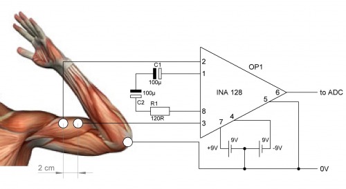

Hallo
Ich arbeite gerade an einer aktiven EMG Elektrode !.
Auf meiner Suche im Web bin ich auf die Elektroden der Firma Otto Bock
gestoßen.Auf den ersten Blick ganz normale aktive Elektroden für EMG (
Myoelektrische Signale ). Dann ist mir allerdings aufgefallen das die
Elektroden 3 Signal-Pads haben und ohne Referenz Elektrode auskommen.
Wie ist das möglich der Inst.OpAmp müsste doch dann in der Luft hängen
kennt jemand die Technik dahinter ? Also wie kann man auf die Referenz
Elektrode verzichten oder wahrscheinlicher wie kann man diese in die
aktive Elektrode integrieren ? Normalerweise wird die Referenzelektrode
ja an einen nicht aktiven Muskel oder Haut Teil positioniert und dient
wie der Name schon sagt dem Inst.OpAmp als Referenz.
Lg
Manfred

Gast #5315782
Hallo Wendelsberg
Das dachte ich auch aber das Problem dabei ist das die Referenz
Elektrode nicht auf dem aktiven Muskel sitzen sollten dessen Signale man
messen will.
Das macht auch Sinn da die Referenz ja mit ansteigen würde sobald man
den Muskel bewegt. Ich denke es könnte was dem s.g Double Differential
Prinzip zu tun haben nur bin ich mir nicht sicher ob man da nicht auch
eine Referenz benötigt. Habe mal ein Bild angehängt.
Hier noch ein Link der die Unterschiede erklärt.
http://www.delsys.com/faq-items/what-is-the-difference-between-the-de-2-1-single-differential-sensor-and-the-de-3-1-double-differential-sensor/
Gast #5315809
Hallo Wendelsberg
Wenn die Referenz mit ansteigen würde dann wird die Differenz auch
kleiner und damit das nutzbare Signal. Die Referenz sollte von daher
eher nicht schwanken oder habe ich da einen Denkfehler.

Gast #5315918
Beziehst du dich jetzt auf das Double Differential
Prinzip ? Falls ja könnte das sein muss ich mal ausprobieren, wobei
diese Schaltung ja auch eigentlich eine Referenz braucht.
Bei der normalen Schaltung wirkt sich eine Änderung der Referenz auf
beide Signale bzw auf deren Differenz aus.
Oder habe ich da einen Denkfehler ?
Meine Testschaltungen funktionieren super solange ich die
Referenzelektrode an einem Neutralen Punkt anlege sobald ich sie in die
Nähe oder in die Mitte der beiden Signal Elektroden setze wird das
Signal schwächer oder unbrauchbar
