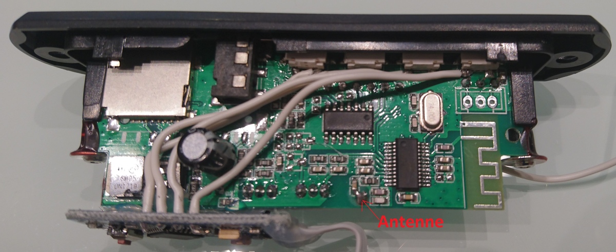

Hallo Leute,
ich habe hier so ein China MP3 Decoder mit FM Teil.
Grundsätzlich funktioniert alles. Allerdings ist der FM-Empfang eine
Katastrophe.
Leider konnte ich zu dem FM-IC keine Datenblätter finden aber vielleicht
hat schon der eine oder andere die Platine in der Hand gehabt und kann
mir etwas Hilfestellung geben.
Ich habe schon unterschiedliche Antennenlängen von 10cm bis 70cm
probiert. Ich bekomme höchstens ein paar Sender rein. Interessanterweise
ist der Empfang besser wenn ich die Antenne in der Hand halte oder diese
zumindest auf ein paar cm an der Antenne halte.
Bin für alle Ideen offen. Vielleicht kennt jemand diese Bauweise.
Danke und Gruß,
Schorschi.

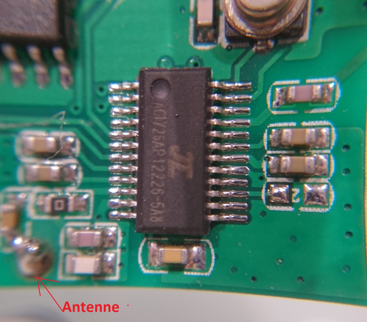

Gast #5315969
Hallo Georg X,
bist Du dir sicher dass das der richtige Anschluß für die Antenne ist?
In der Regel verwenden solche Geräte die Köpfhörerkabel als Antenne für
FM.
Die genaue Bezeichnung des ICs auf dem Foto ist schlecht lesbar.
Gib die genaue Bezeichnung als Text hier an.
Rechts von den IC ist eine Onboard-Antenne zu erkennen. Ist diese für
Bluetooth?
OP #5316109
ja die Antenne ist an der richtigen Stelle angelötet. Einen
Kopfhöreranschluss gibt es hier nicht. Hätte ich ein Datenblatt dann
könnte ich ev. die Beschaltung nachprüfen. Für mich sieht es so aus als
ob der IC grundsätzlich schlecht ist oder die Außenbeschaltung zwischen
Antenne und IC falsch oder falsch dimensioniert ist.
Rechts davon ist die Bluetoothantenne.
Die Bezeichnung vom IC:
Hersteller: JL
Bezeichnung: AC1726AP1226-5A6
Gast #5316290
Das dürfte jenes Modul sein, daß nur UKW, kein DAB+, rotfarbige
Frequenzanzeige, Suchlaufsteuerung über 3 Tasten hat. Der Suchlauf
scannt einmal das gesamte Band ab und speichert bei fast jedem
Abstimmschritt einen "Senderplatz" ab? Das Modul stört sich über die
eigenen Oberwellen der diversen Taktgeneratoren selber - nichts zu
machen. Verbaut ist es unter anderem in einer Karaoke-Box von
FunLights*com*irgendwas...

OP #5321440
Hallo Leute,
so richtig fündig bin ich leider nicht geworden. Scheint wirklich was
Kundenspezifisches zu sein.
Ich habe jetzt einiges getestet mit mehr oder weniger Erfolg.
Inzwischen habe ich eine AM Antenne (die bei den meisten Radios dabei
ist, aufgerollt auf einem Kunststoffring) in Verwendung.
Damit bekomme ich die meisten Sender rein. Zumindest die dich ich so
höre.
Angeschlossen ist diese mit einem Ende an dem Antenneneingang und mit
dem Anderen an der Masse des IC's.
Gruß.
