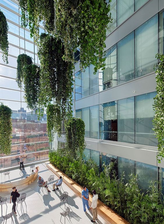

Man stelle sich vor: Ein Blumentopf (1 Meter Durchmesser, 25 cm tief), hängt in einem Innenhof (Verglast), aber in 10 Meter Höhe. Es sollen 15 Töpfe werden. Nun brauchen Pflanzen Wasser, also müsste eine kleine Schlauchleitung Wasser + Dünger liefern. In dieser Höhe lässt sich nichts kontrollieren, außer es wird Elektronik eingesetzt. Da geht doch was? Grüße Bernd

Hallo auf der, leider ach so typischen klinisch reinen und realitätsfernen, Computergrafik sieht es bei der am tiefsten hängenden Pflanze so aus als wenn die Bewässerung und eventuelle Nährstoffversorgung durch Röhren, oder wohl innen liegenden Schläuchen erfolgt. Diese Röhren werden wohl von oben her versorgt - also wahrscheinlich eine aufwendige und teure Lösung die von irgendeinen externen Dienstleister durchgeführt wird ,genauso wie bei Aquarien für die keiner im Betrieb (der Institution, Behörde...)die Verantwortung übernehmen will, oder der Arbeitgeber einen interessierten Mitarbeiter nicht bezahlen will , könnte ja das es auch ein Hobby des Mitarbeiters ist - und das dann bezahlen... Übergens: Pflanzen sind keine elektronischen Baugruppen die genau berechnet und vermessen werden müssen sondern mehr oder weniger anpassungsfähig. So sehr es einen als Hobbyelektroniker auch reizt: Es braucht keine 10 Messfühler und hoch genauen Dosierungen um Pflanzen gedeihen zu halten, etwas Beobachtungsgabe und eine Grundlegenden Kenntnisse zu den jeweiligen Pflanzen und es reicht wenn die Bewässerung und eventuell notwendige Nähstoffversorgung in etwa stimmt. Mehr Gedanken würde ich mir über das Wachstum machen, wenn es Pflanzen einigermaßen gut geht wachsen die meisten erstaunlich kräftig, beschnitt ist aus mancherlei Gründen dann öfter notwendig- vor allem Verglast und Innenhof hört sich nach guten Lichtverhältnissen und Temperaturen an => kräftiges Wachstum... Und auch einige andere Pflanzenliebhaber, sprich Ungeziefer mögen Teilweise solche Bedienungen sehr - und dieses Kroppzeug findet immer einen weg auch in luftige Höhen zu gelangen. Irgendein System wirst du wohl doch benötigen um wenigsten alle paar Monate zu den Pflanzen zu gelangen, bzw. die Pfalnzen zu dir gelangen zu lassen (Kettenzüge, Seilrollen, Angelstöcke...?) Wenn das alles gut aussehen soll und einigermaßen Komfortabel handhabbar sein soll und eventuell noch öffentlich (auch nur halb öffentlich - Firma, Mietobjekt...) zugänglich ist habe ich die befürchtung das die Sache nicht billig wird. Greenhouse
Hallo Jörg, mein Problem ist die große Höhe, die jegliche Wartung sehr aufwändig macht. Es spricht nichts dagegen etwas mehr Technik einzubauen. Leistungsfähige Pumpen werden sein müssen, da das Wasser 20 Meter hoch gepumpt werden muss.(Gut 10 - 15 Meter geht es zurück, aber so ein Schlauch will gefüllt werden). Das ist gar nicht so simpel. Grüße Bernd

Bernd F. schrieb: > Ich hab da mal ein Bild angehängt von der angedachten Geschichte. Fuer mich eine typische realitaetsfremde Architektenspinnerei. Bei uns vor dem Buerohaus ist so ein geometrisches Gebilde aus Aufschuettung mit Rasen drauf. Oben ist eine 90 Grad Kante. Sieht auf der Zeichnung gut aus, aber das was der Rasenmaehdienst draus macht, sieht nicht gut aus. Und nein, Rasenmaehdienst wechseln hilft nicht, alle bisher haben aehnlich versagt. wendelsberg
